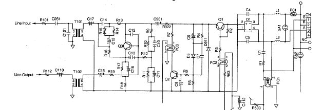

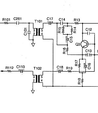

    Transformator powinien mieć dwa uzwojenia, które nie łączą się ze sobą. Mam tu fragment schematu z innego telefonu Panasonic. Możesz je porównać, bo są identyczne. Jeżeli stwierdzisz na 100% uszkodzenie to wyjmij go, obejrzyj pod lupą, czy nie urwał się jakiś drucik. W każdym razie możesz na próbę podstawić (choćby prowizorycznie) inny transformatorek o zbliżonych parametrach.

    Przez niego przechodzi rozmowa, zatem musisz go wymienić, ale upewnij się, bo to rzadki przypadek. Nigdy w swojej praktyce nie musiałem zmieniać czegoś podobnego w żadnym z telefonów bezprzewodowych.
    Poniżej w linku masz większy fragment schematu.
    https://obrazki.elektroda.pl/81_1202571285.jpg

    Niestety to chyba jednak nie to, cały czas bez zmian. Tylko jak podlaczyłem ten drugi transformatorek było słychac szum nie bylo juz ciszy.

    Czyli wniosek z tego, że przejście przez transformatorek już jest.
    Sprawdź jeszcze dokładnie drogę od transformatorka do gniazdka liniowego. Szukaj przerwy lub zwarcia, bo gdy będzie przerwa w obwodzie to sygnał nie przejdzie, a gdy będzie obwód zwarty do masy to sygnał będzie całkowicie stłumiony.

    A coś takiego jak SA1 i SA3 zaraz przy gniazdku liniowym
  • #19 4789537
    zybex
    Pomocny dla użytkowników
    Posty: 15919
    Pomógł: 2094
    Ocena: 2940
    To jakieś odgromniki. W stanie normalnym są na przerwie, czyli nie powinny mieć żadnej oporności. Praktycznie telefon bez nich tez działa, a one są tylko zabezpieczeniem przed przepięciami w linii.
