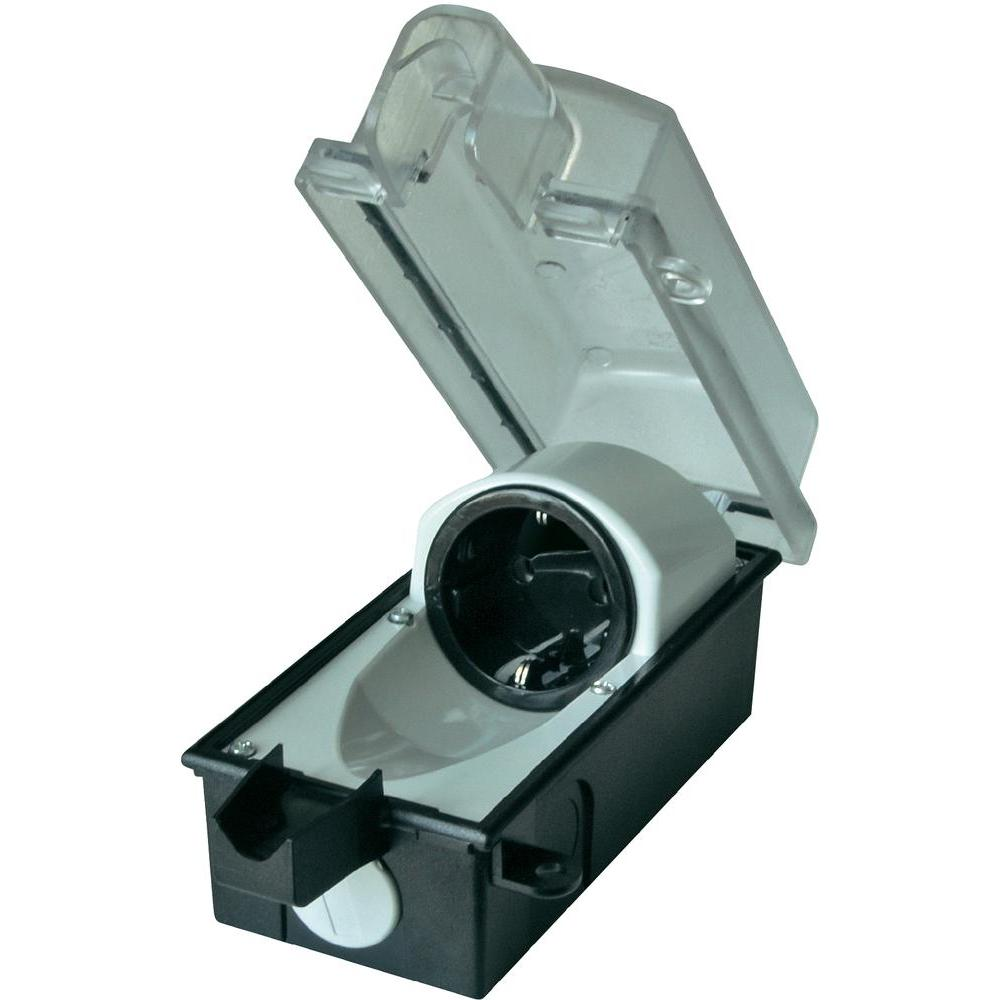

    Mam problem z podłączeniem pompy w studni kręgowej. Kupiłem pompę do studni kręgowej gdzie na końcu kabla mam wtyczkę, zastanawiam się jak podłączyć taką pompę w studni. Myślałem nad gniazdkiem w górnej części studni, gniazdo zabezpieczyć wewnątrz żywicą izolacyjną ale zastanawiam się nad szczelnością połączenia wtyczka gniazdo czy nie będzie problemu?

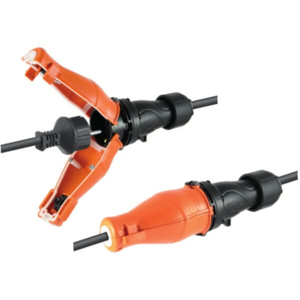

    Pytałem się w sklepie gdzie była zakupiona pompa. Ucięcie wtyczki niestety nie wchodzi w grę, co do gniazdka ze zdjęcia też odpada, ponieważ wtyczka jest podłużna i pokrywa się nie zamknie (też patrzyłem takie rozwiązanie) o jakie gumowe gniazdo hermetyczne chodzi?

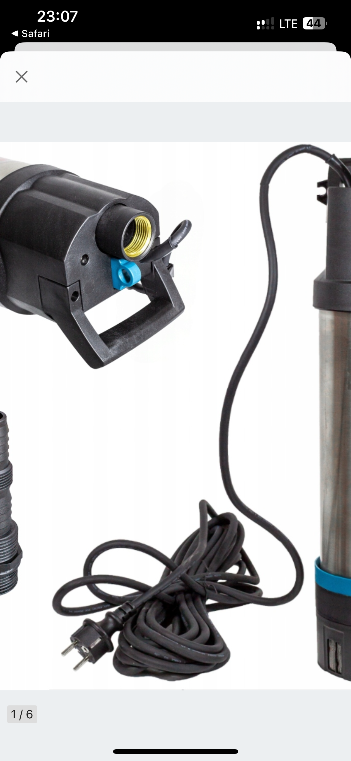

    Pompa ma taki wtyk
    Zdjęcie pompy elektrycznej z podłużnym wtykiem i kablem

    Oki sprawdzę w karcie dokładnie. Ale chyba najbezpieczniejsze będzie właśnie takie gniazdo zalane żelem jeżeli nie będzie można uciąć wtyczki.

    Do tego pierwszego rodzaju gniazda nie trzeba uszczelniacza? Nie będzie się skraplać wodą w środku?

    Nie mozesz rozkrecic dekla pompy i podlaczyc dlugi gumowy kabel?

    Jeżeli posiadasz pompę do wody to nie pisz bzdur o jakimś połączeniu przewodu w studni bo kable do takich pomp są wystarczająco długie aby tego nie robić.
    ps. Założyłeś kolejny czyli 16 temat o niczym.
