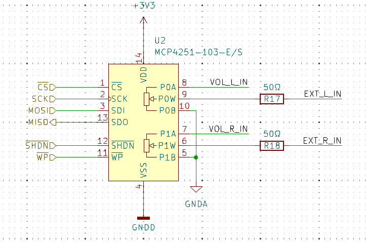

    Jestem w fazie projektowania wzmacniacza słuchawkowego, docelowo opartego o układ TPA6120. W przedwzmacniaczu opartym na układach NE5532 chciałbym zaimplementować potencjometr cyfrowy. W moim przypadku wybór padł na MCP4251. Ma on jednak ograniczenie w postaci minimalnego napięcia wynoszącego -0,3V. Wstępnie zaprojektowałem takie rozwiązanie układowe. Schemat elektroniczny przedstawia układ MCP4251 z różnymi połączeniami i rezystorami.
    VOL_L_IN oraz VOL_R_IN to "wejścia" do potencjometru z napięciem obniżonym od ok 0,3V (-11,3dBu) dla standardów -10dBV, 0dBu oraz +4dBu. Dodatkowo moje założenia projektowe wymagają oddzielenia "masy" cyfrowej (GNDD) od tej analogowej (GNDA). Czy taki układ ma prawo działać poprawnie a jeżeli tak to czy moje założenia mają sens? Czy MCP4251 jest w ogóle dobry do zastosowań w audio?

    Skoro układ wymaga nie przekraczania zakresu GND VDD o więcej niż 0,3V (jak większość scalaków) to znaczy że musiał byś użyć sztucznej masy na poziomie VDD/2. Podejrzewam że prościej będzie użyć potencjometru cyfrowego który ma zasilanie symetryczne, bo zapewne i tak zasilasz takim NE i TPA.

    Niestety nie znalazłem żadnego potencjometru cyfrowego o zakresie napięć "wejściowych" większych niż od -0,3V. Szukałem w TME i w miarę przystępnych cenach. Użycie sztucznej masy jak rozumiem wiąże się z dodaniem offsetu do sygnału audio. Niestety wiąże się to z użyciem kondensatorów w torze audio (raczej chciałem tego uniknąć). Dodatkowo wiązałoby się to z połączeniem masy cyfrowej i analogowej. W swoim projekcie zakładam zupełnie osobny zasilacz +/-12V do toru analogowego audio oraz osobny +3V3 do części cyfrowej i nie chciałbym ich łączyć.
    Moje główne pytanie to czy koncepcja obniżenia standardu napięć wejściowych do tych -11,3dBu w celu regulacji poziomu sygnału dokładnie tym potencjometrem jest prawidłowa. Czy układ ten nie bedzei generował dodatkowych zakłóceń lub zniekształceń. Zależy mi też na "separacji" zasilania +/- 12V i +3V3.

    Mi gogle na zapytanie audio digital potentiometer znalazł DS1882.
    Nie możesz całkowicie rozdzielić mas, jeśli je rozdzielisz to jak zapewnisz żeby napięcia mieściły się w katalogowych zakresach?
    W TME prawie nic nie ma. Same pustki w magazynie. Z tanich potencjometrów z symetrycznym zasilaniem masz MCP41HVxx
    To jest dobre spostrzeżenie i faktycznie nie wiem dlaczego ale o tym nie pomyślałem. :>
    MCP41HV51 na pierwszy rzut oka wydaje się bardziej optymalną opcją niż aktualna.
    Czyli podsumowując, nie uzyskam separacji między masą analogową i cyfrową używając potencjometru np MCP41HV51?
    Nie. Wyjścia niezależnych zasilaczy morą mieć jakieś napięcie względem siebie i to napięcie może przekraczać dopuszczalne granice

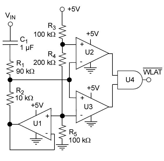

    Jeszcze taka rzecz. Przejrzałem kotę katalogową układu MCP41HV51 i natknąłem się tam na obwód: Schemat obwodu elektronicznego z komparatorami i bramką logiczną.
    Jego zadaniem jest podawanie stanu wysokiego przy górnej połówce sinusoidy a niskiego przy dolnej? Komparator U2 będzie praktycznie zawsze miał wyjście w stanie wysokim. Więc zmiana stanu będzie następowała przy przejściu sygnału przez punkt ok. 1,25V czyli w punkcie 0. Nie bardzo rozumiem sens tego układu i jego zastosowanie.

    deejayeq napisał:
    Czyli, jak rozumiem, najlepiej jest po prostu połączyc masę zasilacza +/-12V i masę zasilacza +3V3.
    Tak, byle w jednym miejscu.
    Opóźnienie zmiany nastawy do czasu przejścia przez zero.
    Jeśli sygnał ma wartość różną od zera i zmienisz nastawę wystąpi trzask, ten układ to eliminuje

    No ale, wydaje mi się, to miałoby sens jakby na pinie WLAT był stan niski w momencie przechodzenia przez 0 sygnału wejściowego Vin. A analizując ten układ dla górnej połówki jest stan wysoki dla niskiej stan niski. Chyba że tak to po prostu ma działać? Nie bardzo rozumiem definicję "trzasku" przy potencjometrach cyfrowych.
    Też uważam że jest odwrotnie niż być powinno, poza tym R4 ma złą wartosć w stosunku do napięć jakie podali (5mV)
