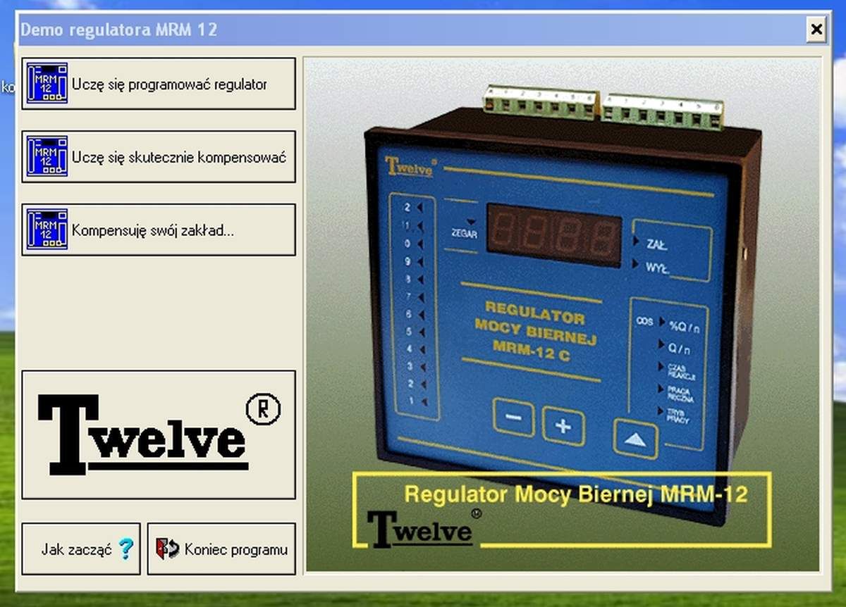

    Program DEMO twelve do programowania regulatora mocy biernej MRM-12 bez zegara .
    Czy ktoś posiada ten program w wersji elektronicznej i może mi go przesłać ?
    Jeżeli to możliwe to proszę odpowiedź na priva .

    Program DEMO twelve jest tylko symulatorem regulatora. Działa tylko na systemie winXP.
    Instal...7z (1.34 MB)Musisz być zalogowany, aby pobrać ten załącznik.
    Napisz do Twelve prośbę, o udostępnienie programu do zdalnego programowania regulatora MRM-12. Być może wyślą Ci go.

    Jak dobrze pamiętam, wersja MRM-12c, MRM-12cs. Były programowane tylko z klawiatury. Nie miały złącza RS485 do komunikacji. Dopiero wersje MRM-12e, MRM-12ec. Mogły być opcjonalnie wyposażone w interfejs RS485.
    Program DEMO Twelve masz w załączniku w poprzednim moim poście. Można go uruchomić tylko w systemie winXP.
    Zrzut ekranu z demonstracyjnego programu dla regulatora mocy biernej MRM-12 C.
    Instrukcja Do MRM-12c, MRM-12cs
    dtr_mr..pdf (1.04 MB)Musisz być zalogowany, aby pobrać ten załącznik.
