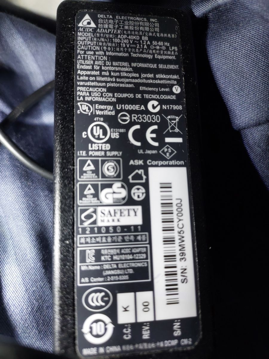

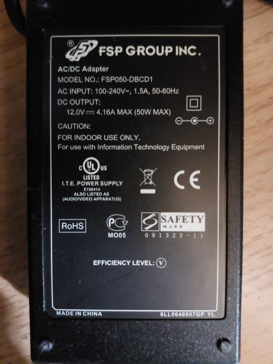

    czy mogę używać zastępczego zasilacza do komputera z dużo mniejszymi Voltami?
    Oryginał z prawej ma 19V i 2.1A, a zamiennik 12V i 4.16A. Komputer działa i to nawet lepiej jak z oryginalnym zasilaczem, bo ten potrafił pod obciążeniem CPU zawiesić system. Teraz nie mam tego problemu, tylko nie wiem czy na dłuższą metę to dobry pomysł i czy nie lepiej zamówić coś lepiej dopasowanego.
    Jeżeli PC działa poprawnie przy napięciu jest mniejszym od nominalnego to możesz go eksploatować bez problemu. Czy ładuje baterię komputera?

    Widocznie ten mini PC ma szeroki zakres napięcia zasilającego. Ten 12 V ma dwukrotnie wyższy prąd więc dlatego daje sobie radę.
