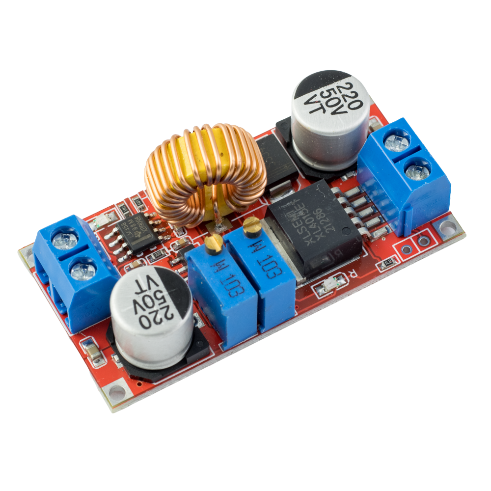

    Cześć wszystkim,
    Niedawno zakupiłem mini PC AK2 Plus z tego linku: https://a.aliexpress.com/_EJ6o9Qz. Mam pytanie dotyczące sposobu zasilania tego urządzenia. Czy jest możliwe zasilenie tego mini PC za pomocą gniazda zapalniczki samochodowej? Niestety, napięcie z gniazda zapalniczki to 13.5V, podczas gdy oryginalny zasilacz dołączony do AK2 Plus ma parametry 12V 2.5A.
    Czy ktoś ma doświadczenie w tej kwestii lub wie, czy nieco wyższe napięcie z gniazda samochodowego może spowodować jakiekolwiek problemy z mini PC? Obawiam się, że mogę w ten sposób uszkodzić urządzenie.
    Z góry dziękuję za pomoc!

    Przy opisie z instrukcji:
    Zapalniczka samochodowa nie jest dołączona: napięcie 12-22V prąd 3,2a (przy maks.)
    odradzam zasilanie mini PC bezpośrednio z tego wyjścia.
    Można zasilić go przez zewnętrzną przetwornicę obniżającą (StepDown) o wydajności stałej 3A lub wyższej, np. taką:
    Moduł przetwornicy obniżającej z potencjometrami i elementami elektronicznymi na czerwonej płytce.
    Wystarczy potencjometrem ustawić napięcie wyjściowe, ten moduł ma również regulaję wyjściowego prądu maksymalnego (opis jest zawsze w instrukcji takiego modułu lub na stronie sklepu).

    Warto zwrócić uwagę, że niektóre przetwornice mogą wymagać większej różnicy napięć IN/OUT do poprawnego działania. Ten parametr trzeba koniecznie sprawdzić przed wybraniem przetwornicy.
    Druga sprawa - warto wybrać przetwornicę o wyższej wydajności. Jeśli będzie się pracowało w pobliżu Imax przetwornicy, to będzie ona bardzo ciepła (a niektóre mają drobnym drukiem napisane, że Imax osiągają chwilowo albo przy korzystaniu z wymuszonego chłodzenia). To też warto sprawdzić.
    Co do zasilania to niektóre płyty główne mogą akceptować 12-19V, więc warto sprawdzić w dokumentacji sprzetu, jeśli taką posiada, czy akceptuje 12V, czy jakiś zakres (12-19, 12-24). Jeśli nie ma takiej dokumentacji, to warto poprosić sprzedawcę o taką.

    Wytrzymałość Mini PC na wyższe napięcia może być ograniczona przez kondensatory elektrolityczne na napięcie pracy 16V przy wejściu zasilania.
    Z praktyki wiem, że do pracy takiego PC wystarcza 9V (wewnętrzne napięcia zasilające nie są wyższe od 5V).
    Przetwornica ze zdjęcia jest na 5A i ma spadek ok. 2V, więc przy zasilaniu z tego "banku" napięcie wyjściowe wystarczy ustawić na 10V, aby było zawsze stabilne.
