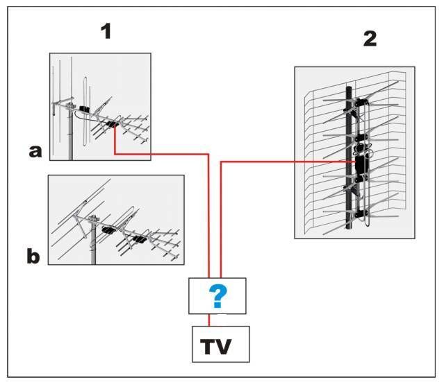

    Schemat połączeń anten nr 1 i 2 do telewizora przez nierozpoznane urządzenie.
    Obecnie pracuje u mnie kierunkowa antena nr 1. Może działać w polaryzacji pionowej „a”, lub poziomej „b”. Właściwie są to zespolone dwie anteny połączone sumatorem sygnału. Niestety w mojej lokalizacji nie wszystkie programy są prawidłowo odbierane.
    Przy próbach zastosowania anteny szerokopasmowej nr 2 skierowanej na inny nadajnik uzyskałem odbiór stacji niedostępnych z anteny nr 1, ale też nie całego zakresu nadawanych stacji. Dodatkowo odbieram kilka czeskich stacji (tak dla wzbogacenia możliwości odbioru).
    Idealnym dla mnie rozwiązaniem jest zsumowanie sygnału z obydwu anten 1 i 2 za pomocą urządzenia oznaczonego „?”. Domyślam się, że powinien to być kolejny sumator sygnałów, ale jeden już jest zastosowany w antenie nr 1, więc czy nie będzie tu problemu.
    Może jakieś inne rozwiązanie pozwalające zsumować trzy sygnały ?

    Np. RDZ211 o ile sygnały się nie pogryzą.
    Jakie stacje (mux-y) odbierasz z poszcególnych anten?
    Po co chcesz sumowac sygnał z anten combo VHF/UHF? Obydwie w/w mają możliwość odbioru mux-ów 1-6 w paśme UHF i mux-8 w paśmie VHF. Jeżeli na jednej z nich stabilnie odbierasz mux-8, to druga combo nie jest ci potrzebna i wystarczy tylko UHF.
    Może jest ci potrzebne dwie anteny, ale jedna UHF i druga VHF skierowane na różne nadajniki? Podaj lokalizację lub kod pocztowy miejsca odbioru.

    Jesteś w zasięgu dwóch nadajników dużej mocy - Wręczyca i Kosztowy i być może lokalnego mux-L3 z Częstochowy (k.36). Teoretycznie najlepsze pokrycie sygnałem powinieneś mieć z bliższej Wręczycy, a odbiornik skanować ręcznie na k.9,29,32,38,39,41. Przy w/w instalacji i skanowaniu automatycznym na liście może być "groch z kapustą" o różnej jakości odbioru.
    Do odbioru Wręczycy powinna wystarczyć antena "1a".
    W antenie #1 jest zastosowana zwrotnica antenowa, a nie sumator. Różnica między zwrotnicą antenowa a sumatorem jest taka, że zwrotnica sumuje sygnały z różnych pasm lub kanałów a sumator sumuje pełne pasma dostępne z anten.
    Prawidłowo powinno się w takiej sytuacji użyć dedykowanej zwrotnicy na kanały, które się chce odbierać, lub wzmacniacz / procesor kanałowy. Tylko takie rozwiązania umożliwiają uzyskanie poprawnego odbioru. Problemem jest dostępność dedykowanych zwrotnic kanałowych (również i cena), a wzmacniacze kanałowe / procesory kanałowe to już wysokie, często zaporowe ceny dla instalacji indywidualnych.
    Oczywiście można próbować sumowania anten przy pomocy sumatora (rozgałęźnik TV podłączony "odwrotnie"), ale zwykle to się nie udaje. Wszystko zależy tu od warunków lokalnych odbioru obu nadajników i wymaga generalnie anten o jak największej kierunkowości, bardzo precyzyjnie ustawianych.
    Wtedy zwykle muszą być anteny pasywne, a do tego dobry wzmacniacz budynkowy, jeśli jest konieczny. Czasami może być kombinacja wzmacniacza o niewielkim wzmocnieniu (powiedzmy 10...15dB) w antenie odbierającej jakieś słabe sygnały i do tego wzmacniacza kanałowego.
    Więc pomysł na zsumowanie twoich anten jest słaby - choć tak na prawdę tylko próby mogłyby coś pokazać. Koszt to rozdzielacz TV lub SAT (jeśli w antenach są wzmacniacze).
    Jeśli założeniem jest odebrać wszystkie standardowe mux-y z jednego kierunku, a tylko jeden kanał z drugiego kierunku można poszukać pułapki kanałowej na ten jeden pożądany kanał i założyć go na antenie na drugi kierunek. Filtry kanałowe też nie są łatwo dostępne, ale bywają. Można też próbować zrobić taką pułapkę z przewodu antenowego, ale to już DIY i nie zawsze może wystarczyć.
    werde napisał:
    Czy takie rozwiązanie może działać prawidłowo,i jeżeli nie - to dlaczego.
    Głównym problemem jest to, że obie anteny odbierają zwykle oba nadajniki (to wynika w ogólności z samych anten) - ta skierowana na nadajnik #1 ma silne sygnały, a ta skierowana na drugi nadajnik #2 znacznie słabsze (typ.). Sygnały są słabsze i uniemożliwiają zwykle odbiór z nadajnika #1, ale mają o tyle znaczenie, że mogą skutecznie przeszkadzać w odbiorze z nadajnika #1, do wygaszenia odbioru włącznie. I analogicznie tak samo z anteną skierowaną na nadajnik #2.
    Do tego, jeśli w antenach są wzmacniacze albo jest wzmacniacz kanałowy mogą pojawiać się dodatkowe zakłócenia.
    No, cóż - masz jedyne rozwiązanie na szybko - spróbować zsumować anteny sumatorem i zobaczyć co z tego wyjdzie. Z reguły anteny muszą być bardzo precyzyjnie ustawiane (na jakości odbieranych sygnałów, a nie na kierunek). Ważne bywają też długości kabli od anten do sumatora. Upierdliwa sprawa w ogólności.
