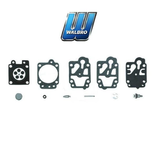

    Wymieniłem membranę z uszczelkami gaźnika.
    Teraz pytanie, tam na górze gdzie jest dźwignia do dodawania gazu znajduje się śróbka tj. Do regulacji położenia iglicy.
    Czy to się reguluje?

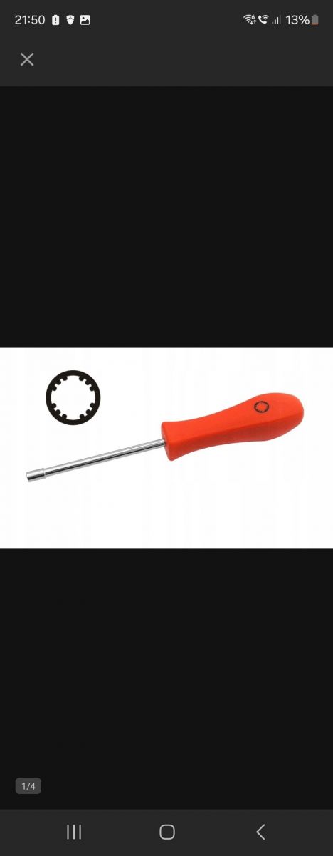

    Z tym że ta śróbka jest jakby plastikowa i ma nie standardowy wzór na śrubokręt coś ala takiego jak ten wyszukany przezemnie.
    https://allegro.pl/oferta/wkretak-klucz-regulacji-gaznikow-husqvarna-stihl-10710907747
    Ale ten śrubokręt może okazać się za duży.
    Bo mniemam on służy do pilarek.
    I tak rozkminiam, jak ktoś ma pojęcie to proszę pisać.
    Bo kosa pracuje w miarę ok.
    Ale lekko słychać muła przy dodawaniu gazu.
    Membrany cały zestaw kupiłem nowy oryginalny walbro MEMBRANY WALBRO K21-WYA GAŹNIK WYA-93 WYA-89 WYA94

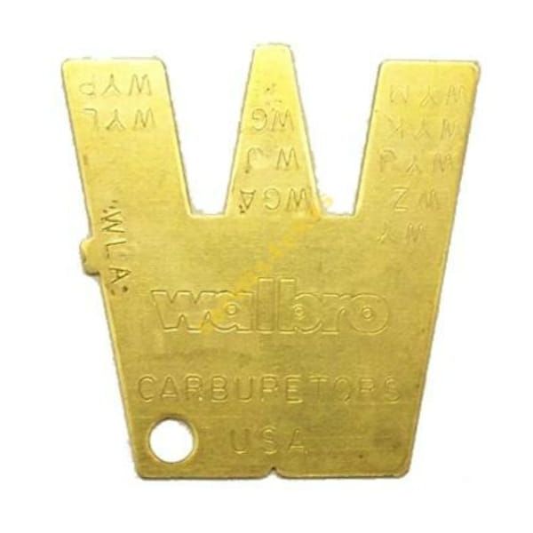

    Wiem że też ustawia się tą blaszkę iglicy z pod membrany takim narzędziem.
    https://texas-parts.pl/PRZYMIAR-DO-REGULACJI-GAZNIA-IGLICY-WALBRO-ORYGINA
    Ale założyłem nie ruszając nową blaszkę z zestawu i myślę że będzie ok. Wkrętak z czerwonym uchwytem i nietypowym końcem do regulacji gaźników. Żółta blaszka regulacyjna Walbro w kształcie litery W Zestaw membran i uszczelek do gaźnika Walbro z logotypem Walbro Gaźnik Walbro WYA-165 z widocznymi elementami regulacyjnymi.

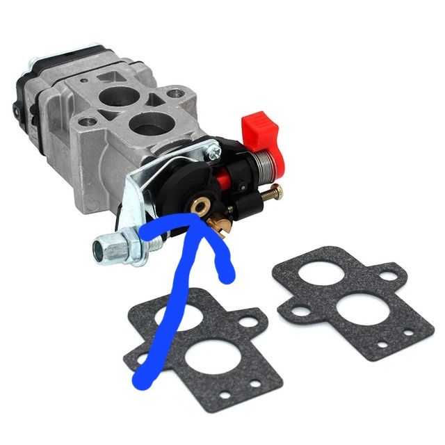

    Nie chodzi mi o śrubkę popychającą dźwignie gazu tylko o ukrytą na górze tej dźwigni.
    Jak na zdjęciu Gaźnik z drewnianą iglicą i śrubą, niebieska strzałka.
    Mówią że iglica jest ustawiana fabrycznie , że tak niby powinno zostać.
    Z tym że co jeśli ktoś to przestawiał gdy kosa kupiona od kogoś lub gaźnik został zmieniony nie koniecznie oryginalny.
    Położeniem iglicy można wzbogacić jak i zubożyć mieszankę paliwową nie wzbogacając dopływu powietrza.
    Czyli mam wrażenie że chyba jest taka opcja podkręcenia wyżej tej iglicy.
    Czy ktoś może to potwierdzić?
    Jeżeli tak to jakim narzędziem tę śróbkę traktować.
    Bo istnieje możliwość że tam jest zaślepka plastikowa a pod nią śróbka na zwykły śróbokręt.
    Powie ktoś sprawdź, nie chcę psuć gaźnika nie mając pewności.

    Czyli jest taka możliwość.
    I będzie zaślepka

    W tych typach gaźnika na przestrzeni lat ,były stosowane różne zabezpieczenia; wcześniej plastikowa lub gumowa zaślepka, teraz głównie zalane klejem
    I to wszystko w temacie.
