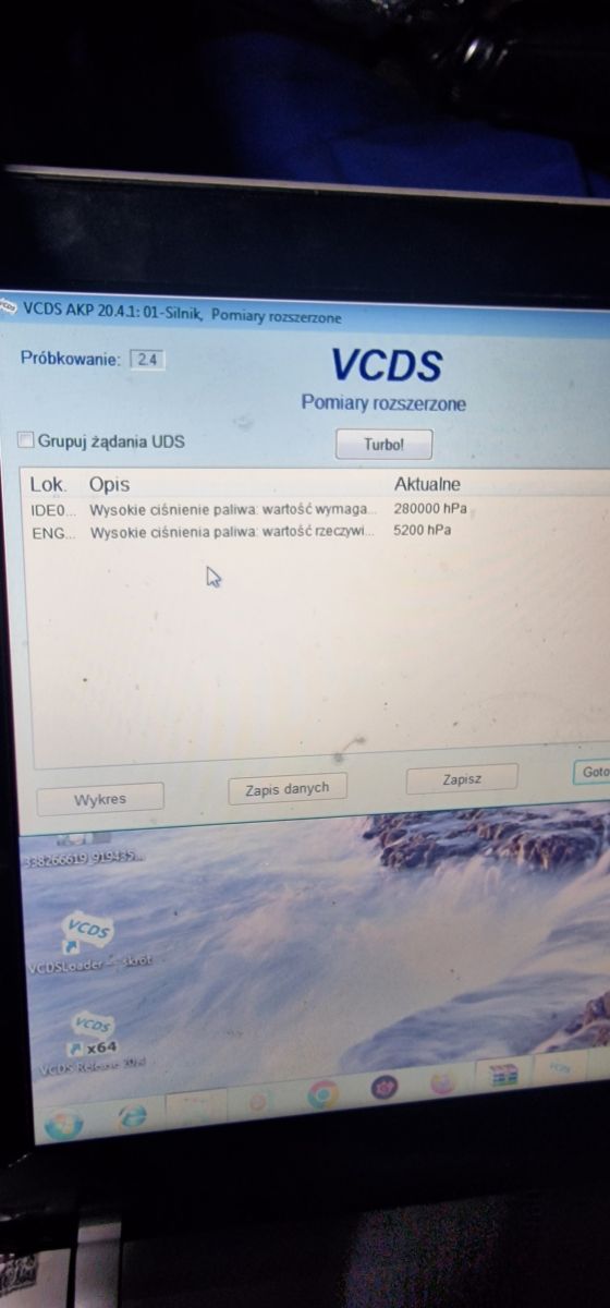

    Witam mam problem nadal z a4 b8 2.0 tdi caga nie pali pompa w baku nowa pompocnicza sprawdzona przekazniki tez wtryski ok oraz pompa cr takrze nowa z zaworem lecz samochód nadal nie odpala vcds brak błedów sprawdziłem wysokie cinienie paliwa czujnik wykrecony podpieta wtyczka i co pokazuje 5200hpa.. zamowiłem nowy oryginalny przyszedł patrze to samo?? jakieś pomysly tez nowy walnięty? układ odpowietrzam przy wtryskach plus procedura odpowietrzania.. paliwo jest w układzie i w baku:) pokrece kluczykiem układ listwa cr przy wtryskach pusta...pompa cr sprawna nie tłoczy no wiec patrze wartosci czujnikow i takie coś..
    Z tego co wiem jak układ jest pusty czujnik powinien pokazywać 0..
    Ekran diagnostyczny VCDS z pomiarem ciśnienia paliwa.

    Czujnik ciśnienia paliwa w listwie przystosowany jest do mierzenia bardzo dużych ciśnień, rzędu tysiąca bar, i przy niskich ciśnieniach może trochę rozmijać się z prawdą. Przy zgaszonym silniku wartości 5 bar, jak u ciebie są normalne. Ważniejsze czy ciśnienie rośnie przy kręceniu rozrusznikiem.

    Zacznij od prawidłowego odpowietrzenia układu. Najpierw króciec przed filtrem paliwa, później za. Wydatek pompy cr jest bardzo mały więc nie masz co liczyć na fontanny. Wkręć czujnik i odkręć przewód metalowy przy wtryskiwaczu. Wszystkie testy z pustym układem wykonuj z odpiętymi wtyczkami od wtrysków, bo jak są suche to je pozacierasz. Delphi już by nie żyło, ale siemens i Bosch są trochę bardziej odporne.
    Układ sam się nie odpowietrzy!!!
