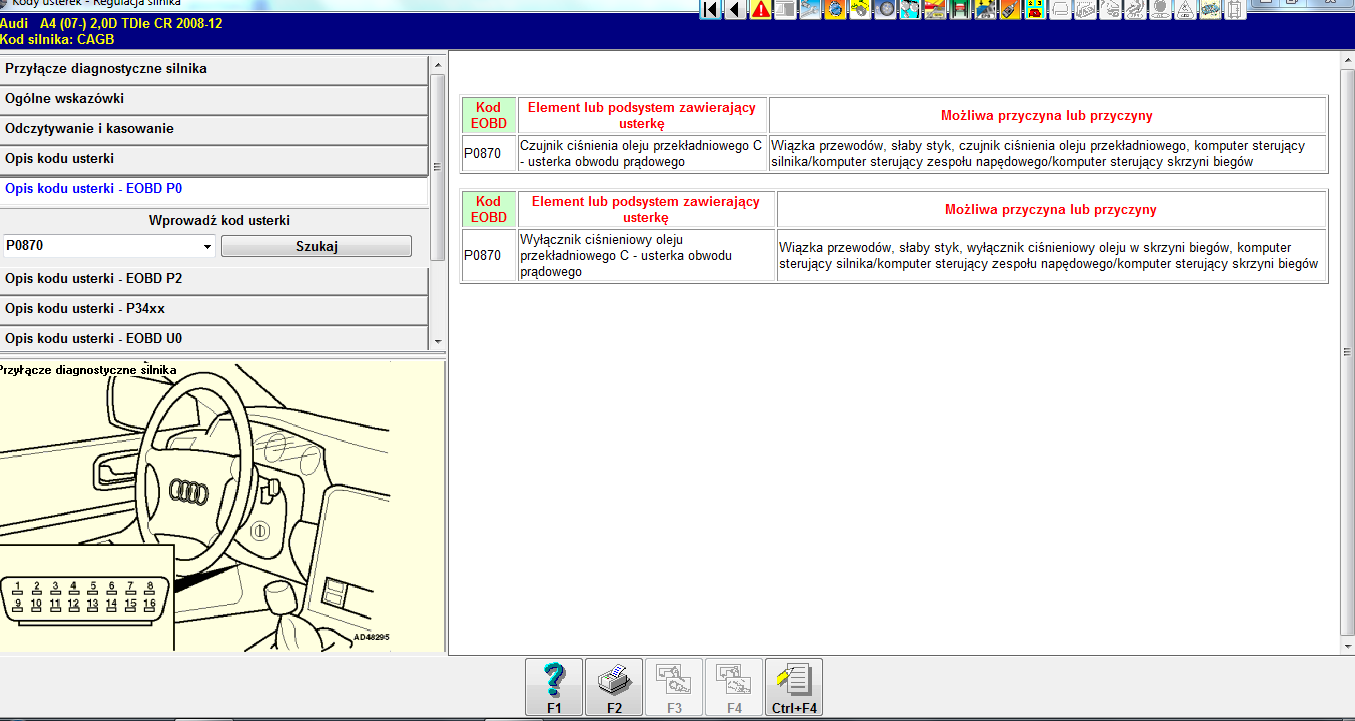

    Witam mam problem z Audi A4 b8 , mianowicie auto podczas jazdy zgasło i już nie odpala .
    Poczas rozruchu auto nie buduje ciśnienia ,ani trochę ciśnienie nie rośnie .
    Ściągany zaworek na pompie brak opiłków czy innych zanieczyszczeń .
    Pompa wstępna na zasilaniu podaje 3.5b .
    Oczywiście pokazuje błąd za niskiego ciśnienia p0870.
    Gdy zatkam wąż powrotny paliwa i uruchomie pompę wstępna ,aż nabije ciśnienie auto udaje się odpalić ,ale wiadomo muszę ją zaraz zgasić żeby nie powalało węży od rosnącego ciśnienia .
    Ma ktoś pomysł jaki może być problem ?
    Czy w tym układzie paliwowym powrót powinien mieć utrzymane jakieś ciśnienie ? Jeśli tak to co za to odpowiada ?

    Kolego błąd informuje o ciśnieniu oleju a nie paliwa Audi A4 b8 2.0 TDI - Brak ciśnienia paliwa , nie odpala
