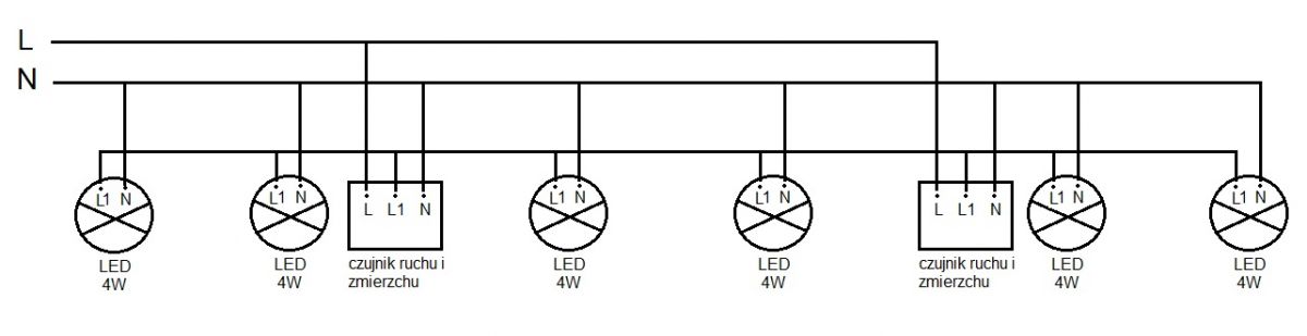

    Wykonuję mur oporowy długości 30 metrów wzdłuż wjazdu na działkę. Chciałbym zainstalować na nim oświetlenie (źródło LED) co około 5 metrów. Z racji, iż mur ma taką długość chcę zastosować dwa czujniki: bliżej początku i bliżej końca muru. Czy wykonanie poniższego wg poniższego schematu i przewodami o przekroju 1mm2 będzie działało bez problemu? Z góry dziękuję za odpowiedź i pozdrawiam
    Schemat elektryczny instalacji oświetlenia LED na murze oporowym

    OK. Musisz tylko uważać żeby czujki miały przekaźnik jako element wykonawczy.

    Nie zapomnij o żyle ochronnej (brak jej na schemacie)
    Będzie działało, ale nie dziaduj. Ze względu na wytrzymałość mechaniczną przewodu w instalacjach na stałe stosuje się przewody o przekroju minimalnym 1,5mm2. Najlepiej ułóż 5x1,5. W przyszłości zapragniesz mieć podświetlanego świętego mikołaja z saniami na zmierzchówce i będzie jak znalazł.
