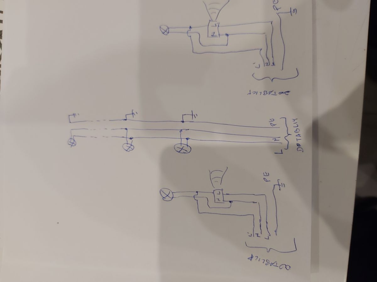

    Witam. Chcę założyć około 9-10 lamp stojących na podjeździe. Typowe słupki. Do zastosowania dwie czujki ruchu/zmierzchu jedna przy bramie i jedna przy domu. Wiadomo wychodzimy czy wjeżdżamy zapala się oświetlenie. Są lampy z wbudowanym czujnikiem. Na lampie jest informacja wiadomo napięcie i max 25W moc. Wiadomo że dotyczy to mocy źródła. Chciałbym zamontować dwie lampy z czujnikiem i reszta bez. Lampa z czujnikiem nie ma wyjścia pod inne lampy trzeba wyprowadzić przewód z oprawki ale to nie problem. Problem te 25W bo przy 10 lampach ze źródłami LED np 5W da to 50W i czy to będzie ok? Ta czujka wytrzyma tyle jest po prostu wmontowana standardowa o większej mocy a podają 25W oprawa ze względu na ciepło wydzielane przy zwykłej żarówce?

    Ty masz do każdej z opraw z czujnikami doprowadzić kabel czterożyłowy. Drugie końce tego kabla powinny znaleźć się w obudowie o odpowiednim IP z doprowadzonym zasilaniem. W tej obudowie powinny znaleźć soę odpowiednie zabezpieczenia i stycznik bądź dwa styczniki, które podadzą napięcie na zaciski opraw bez czujników.

    Cztery żyły. Trzy do oprawy i jedna sterująca stycznikiem. Jej nie musisz niczym sterować, bo ona sama się włączy. Tylko jest jeden problem - jedna lampa sterująca zawsze będzie zgaszona, bo jej nie zapalisz stycznikiem (chyba, że ma taką funkcję).

    Opisałem wszystko w poście nr 8.
    Rysunek przedstawiający schemat elektryczny z ręcznie narysowanymi symbolami i połączeniami.

    ok. zgodnie z rysunkiem jak mamy wszystkie pięć lamp w rzędzie co 4m na długości 20m to ile tych żył wychodzi? Między 1 a 4 lampą cztery a między piątą lampą a tablicą 5. L, N, PE, L czujnika 1 lampy, L czujnika 5 lampy. Nie rozumiem wpisu czy jaja sobie robie. Lampy są z wbudowanym czujnikiem. Dokładnie wbudowanym w cokół czy słupek. Czujnik nie jest zintegrowany z oprawą oświetleniową.
  • #23 21022605
    kkas12
    Posty: 17384
    Pomógł: 1076
    Ocena: 4292
    Wszystko masz opisane i narysowane.
    Oprawy z czujnikami kabelek czterożyłowy a oprawy bez czujek kabel dwużyłowy przelotowo.
    I myśleć, myśleć, myśleć.
