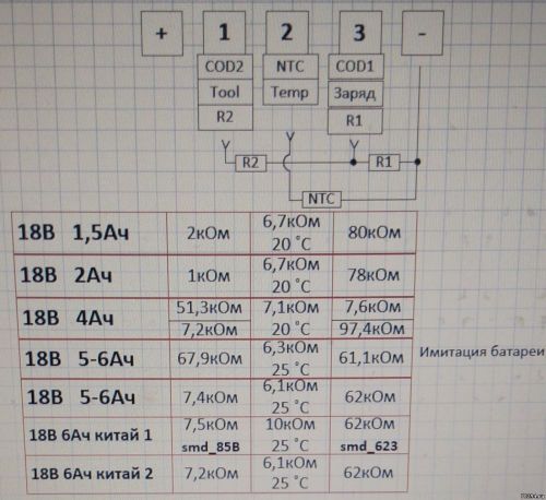

    Stosując taki opornik zasugerowałem się schematem innej płytki, który znalazłem w internecie, a mianowicie takiej:
    Płytka elektroniczna z elementami i schemat połączeń.

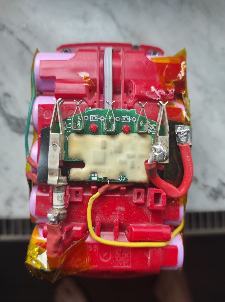

    W mojej baterii płytka jest jednak inna; wygląda tak:
    Płytka drukowana z układem scalonym na baterii, otoczonej czerwonymi i żółtymi przewodami.
  • #4 21181317
    DiZMar
    Posty: 32351
    Pomógł: 2875
    Ocena: 6563
    Nie da się tego skomentować.

    Biorąc pod uwagę, że temperatura pokojowa w mieszkaniach nawet jednego domu może się znacznie różnić, producenci termistorów podają ich wartość znamionową dla temperatury 20 lub 25 stopni Celsjusza. Współczynnik temperatury jest ujemny. Schemat połączeń elektrycznych z tabelą wartości rezystorów.
