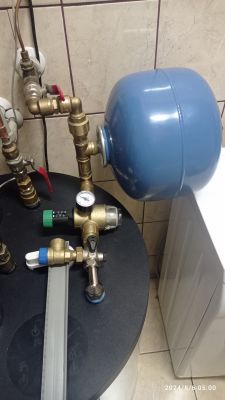

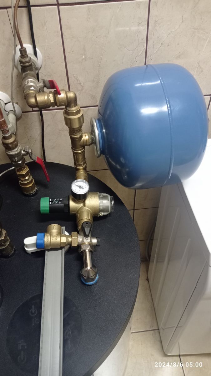

    Cieknie zawór bezpieczeństwa na CWU po wymianie zbiornika
    Nowo zainstalowany niebieski zbiornik ciśnieniowy w systemie CWU z zaworem bezpieczeństwa i manometrem.
    Nowe naczynie przeponowe Refix de 12, nowy zawór zwrotny, nowy reduktor, nowy zawór bezpieczeństwa 6 bar. Zawór widoczny przy zbiorniku pozbawiony jest zaworu zwrotnego. Pełni tylko funkcję zaworu odcinającego. Instalację wykonał hydraulik. Gdzie może być problem. Naczynie w złej pozycji zamontowane? Proszę o sugestie.
  • #2 21181484
    stachu_l
    Posty: 2997
    Pomógł: 480
    Ocena: 1131
    Poważnie?
    Naczynie przeponowe ma kompensować zmiany objętości wody w bojlerze a jak ma tego dokonać za reduktorem ciśnienia?
    Powinno być po jego drugiej stronie czyli obok zaworu bezpieczeństwa.

    Przy poprzednim układzie miałem tak jak mówisz po reduktorze i wszystko było ok.Robił to fachman.
    Przy poprzednim układzie miałem tak jak mówisz po reduktorze i wszystko było ok.Tak tez mu sugerowałem ale wiesz fachowiec to fachowiec.
    #4 21181628
    stachu_l
    Posty: 2997
    Pomógł: 480
    Ocena: 1131
    To teraz grzecznie poproś aby poprawił a jak masz fakturę na usługę to zgłoś oficjalnie reklamację.
