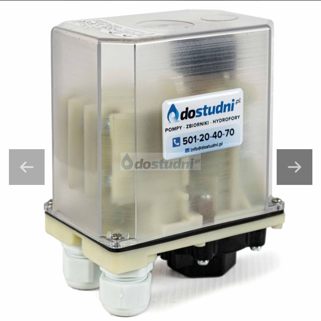

    Witam, mam taką zagwostkę: posiadam w domu hydrofor z pompą 3f. Pompę włącza włącznik ciśnieniowy 3f. Wymieniłem pompę na 1f i chciałbym pod ten wyłącznik podpiąć tą pompę. Czy jest to możliwe?

    Pokaż ten włącznik. Może jeden obwód wykorzystasz tylko. pozostaje kwestia wytrzymałości prądowej styków. Jaka moc silnika?

    Silnik nowej pompy to 1100W
    A wyłącznik jest typu jak na zdjęciu:
    Wyłącznik do pomp wodnych z przezroczystą obudową i logo dostudni.pl

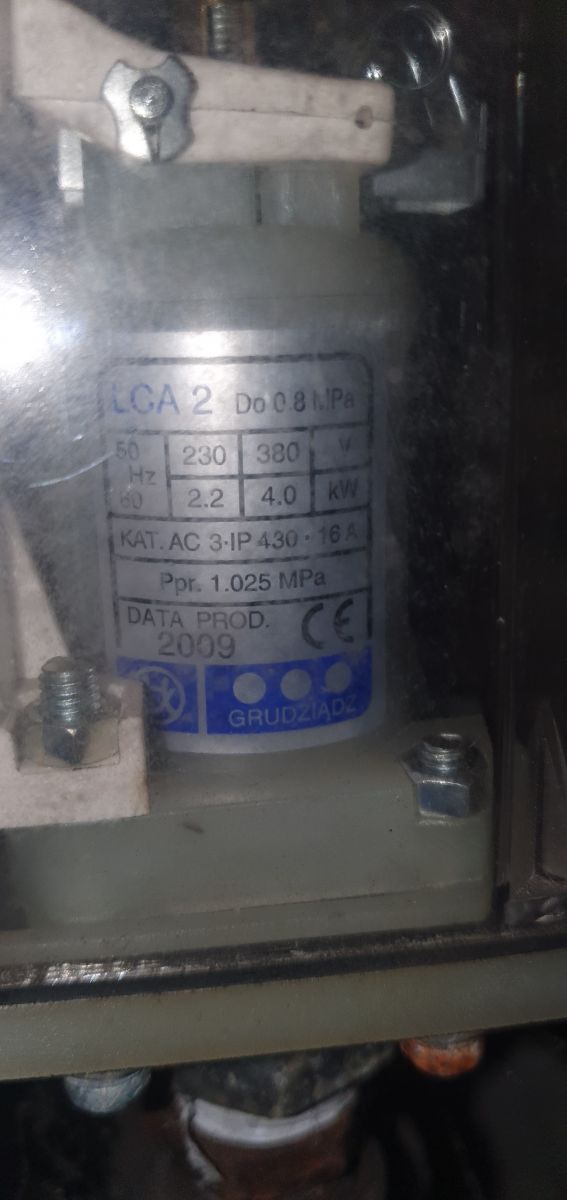

    Jeżeli styki mają obciążalność conajmniej 5A (a pewnie mają) to możesz wykorzystać ten wyłącznik.

    Etykieta urządzenia z danymi technicznymi

    Spokojnie możesz użyć.

    Czyli wykożystuje jeden przewód fazowy, neutralny i uziemienie natomiast pozostałe 2 fazowe obcinam ?

    Przez włącznik puszczas tylko fazowy.
    Neutralny i uziom, bezpośrednio do silnika.
    W silniku 3f nie było N (zera), musisz doprowadzić do silnika.
    I izoluję!
    Niekoniecznie. Można także i N. Alternatywnie można także L podłączyć do dwóch styków. aby zmniejszyć ich obciążenie.
    Jeśli obetniesz przewody to co zrobisz w przypadku konieczności powrotu do silnika 3 F.
