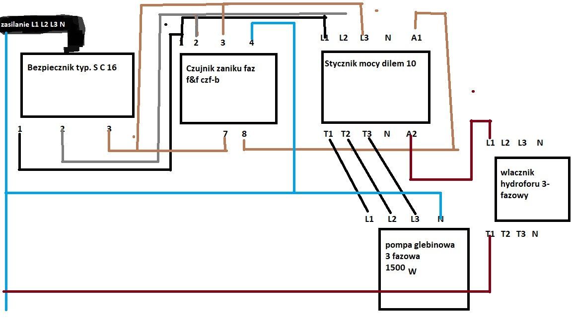

    Jest podobny temat, ale zakładam drugi, ponieważ chodzi mi o coś innego. Znalazłem taki schemat
    Schemat podłączenia instalacji elektrycznej z trzema fazami i pompą głębinową.
    Pytanie następujące: przy dokładnie takim samym zabezpieczeniu chciałbym podpiąć pompę jednofazową. Czy posiada ktoś może schemat, jak to podłączyć prawidłowo?

    Nie rozumiem, masz trójfazową, a chcesz dodatkowo dołączyć jednofazową, czy zamiast trójfazowej używać jednofazową?

    Była pompa trójfazowa, która się spaliła, a w zamian kupiona została jednofazowa.

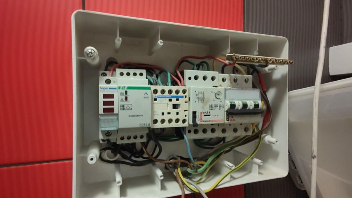

    Panel elektryczny pokazujący połączenia przewodów i komponenty.

    Najprościej - odpinasz odpływ w kierunku silnika, za stycznikiem obecny trójfazowy, a bierzesz tylko jedną fazę na nową pompę. Oczywiście neutralny (N)do zacisków pompy też potrzebny , no i obowiązkowo przewód ochronny, jak widzę na schemacie ochrona to "zerowanie".

    U mnie dodatkowo jest zamontowany wyłącznik silnikowy, no i w hydroforze jest wyłącznik ciśnieniowy, a tego na schemacie nie ma, zresztą nie wiem, czy ten schemat jest prawidłowo opisany.

    Wobec tego sprawa się trochę komplikuje , bo nie odczytam jaki prąd jest ustawiany na wyłączniku silnikowym, a prawdopodobnie będzie za mały, by obsłużyć pompę jednofazową, a jeśli jest stycznik, to on obsługuje załączanie silnika po obniżeniu ciśnienia i załączeniu wyłącznika ciśnieniowego, choć może to być zrealizowane inaczej.

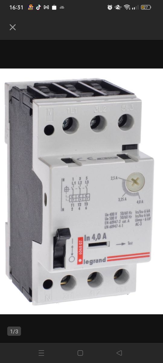

    A czy wyłącznik silnikowy jest niezbędny do tego, żeby to chodziło?
    Wyłącznik silnikowy Legrand z pokrętłem i oznaczeniami elektrycznymi.
    Taki silnikowy jest w tej chwili.

    Nie jest niezbędny, ale dobrze zabezpiecza silnik, zwłaszcza 3- fazowy przed nadmiernym prądem, który silnik "chce' z jakiegoś powodu pobierać, a nie jest to prąd który normalnie silnik pobiera, czyli jest coś nie tak, np. brak jednej fazy, lub pompa za ciężko chodzi. Nie wiem jaki jest prąd nowej pompy, więc nie wiem czy się nada ten wyłącznik.

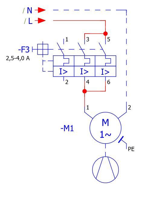

    rybakrybacki654 napisał:
    >>21380242
    Pompa 1kw
    Dla silnika 230V 1,1kW rzeczywisty prąd pobierany przez silnik to 4,9A, stosujemy wyłącznik o zakresie 6,3A. Możesz użyć ten wyłącznik silnikowy zrównoleglając dwa tory.
    Schemat połączeń dla silnika 230V z wyłącznikiem 6,3A.

    Usunąć ten czujnik zaniku fazy a w jego miejsce wstawić termik np. typu PKZM 6,5A. Przewody sterujące 7 i 8 zewrzeć ze sobą. Generalnie nawet stycznik jest zbędny, tylko mostkować trzy styki wyłącznika ciśnieniowego ze sobą.

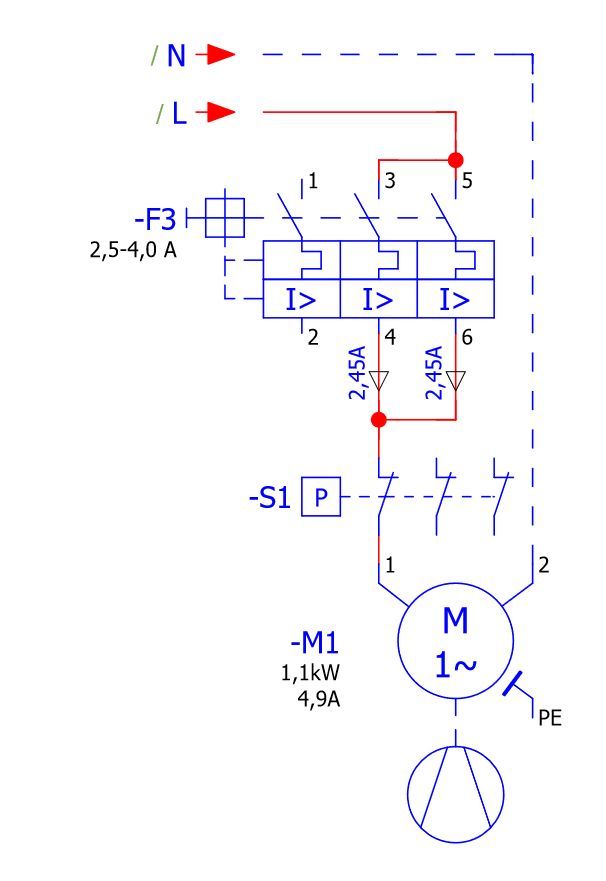

    >>21380317
    Najgorsze że potrzebowałbym jakiegoś konkretnego schematu, co gdzie i jak :D
    Schemat połączeń elektrycznych z elementami jak pompa, wyłącznik ciśnieniowy i silnikowy.
    Na prywatne zapytanie: Mógłbyś po krótko objaśnić mi co to jest to m itp? wyjaśniam co znaczą literki:
    -M1 - pompa,
    -S1 - wyłącznik pływakowy,
    -F3 - wyłącznik silnikowy,
    N - przewód neutralny zasilania,
    L - przewód fazowy zasilania,
    PE - przewód ochronny zasilania.
    Zatrudnij elektryka.
    pozdrawiam
    Edytowano: -S1 to oczywiście wyłącznik ciśnieniowy - symbol P w kwadracie na to wskazuje.

    @tyqva Tak się nie robi, proszę Pana. Używając termika trójfazowego łączy się jego bimetale szeregowo dla zwiększenia czułości, natomiast w wyłączniku ciśnieniowym, nie pływakowym trójfazowym mostkujemy równolegle styki, by zwiększyć jego dopuszczalny prąd.

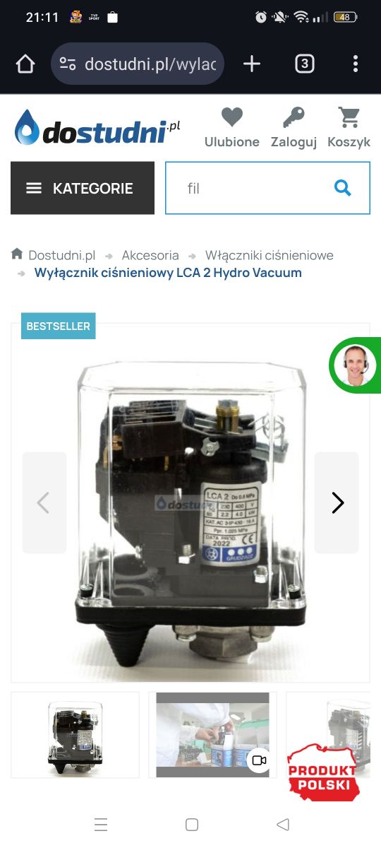

    Wyłącznik ciśnieniowy LCA 2 Hydro Vacuum w transparentnej obudowie, widoczny na stronie internetowej.
    To mój wyłącznik ciśnieniowy. Jak wdrążyć go w ten schemat?

    @tyqva Tak się nie robi, proszę Pana. Używając termika trójfazowego łączy się jego bimetale szeregowo dla zwiększenia czułości....
    Ale tu musimy zmniejszyć czułość posiadanego przez autora. Dwukrotnie.
    Krzysztof Kamienski napisał:
    ...natomiast w wyłączniku ciśnieniowym, nie pływakowym trójfazowym mostkujemy równolegle styki, by zwiększyć jego dopuszczalny prąd.
    Dziękuję za rewolucyjną czujność!

    @rybakrybacki654 Ano bardzo prosto - masz trzy górne styki i trzy dolne. Trzy górne jak i trzy dolne mostkujesz ze sobą dla zwiększenia odporności na iskrzenie (napisałem, choć to niekonieczne). I jest wyłącznik NC (normalnie zwarty) rozłączający po osiągnieciu określonego ciśnienia.

    Z tego LCA wychodzi mi kabel 3x1,5. Jak podłączę go razem z pompą za silnikowym, to będzie to działać? :D Pamiętajcie, że mówicie do lajka 🙈 Rozdzielnię w domu podłączę bezproblemowo, z tym że takich pomp z hydroforem nie podpinałem.
