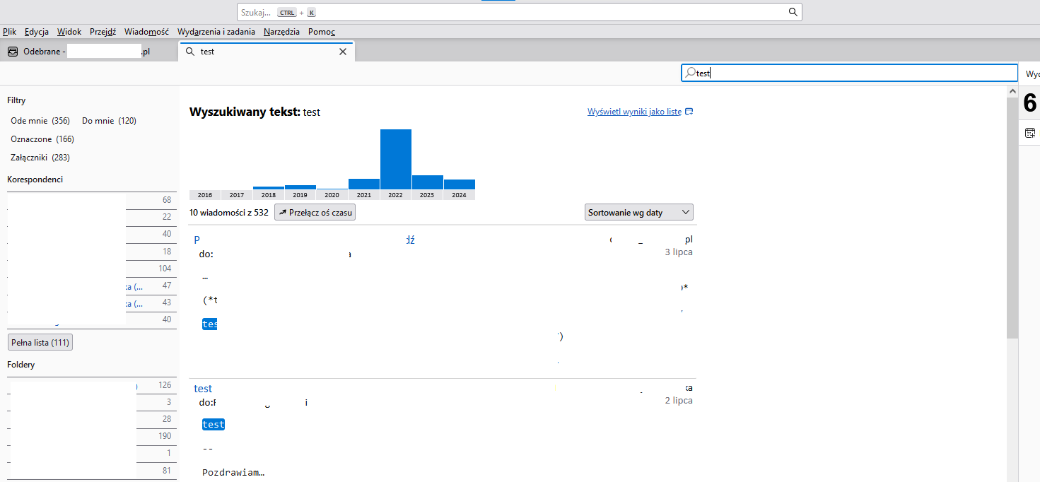

    Cześć,
    mam problem z pocztą thunderbird.
    Najnowsza wersja 128.01 esr 64bit ma problem z wyszukiwaniem - szybkim filtrowaniem.
    W starej wersji, 115.xx można było wyszukać - wyfiltrować wiadomości, a teraz zachowują się one tak po wyfiltrowaniu jakbym szukał poprzez 'szukajkę' CTRL + K. Otwierają się jako nowa strona z wyszukiwaniem.
    Zrzut ekranu z programu Thunderbird z widocznym paskiem wyszukiwania i opcji filtrowania wiadomości.
    Zrzut ekranu z wynikami wyszukiwania w Thunderbirdzie
    Zrzut ekranu programu Thunderbird z widoczną funkcją szybkiego filtrowania.
    Ktoś wie jak to uruchomić, by działało jak w starej wersji?
    Jak chcę nadinstalować wersje 115.xx to mi znikają wiadomości.
    Dziękuję za pomoc.

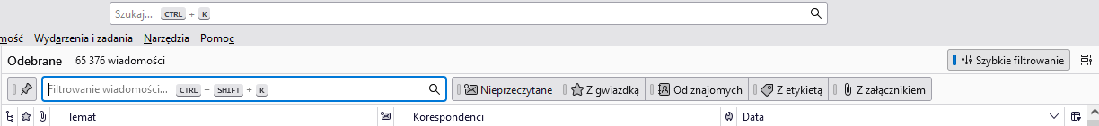

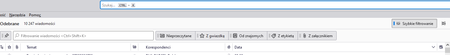

    Ja używam Linuxa, ale też mi się tak zdarzało i trzeba właczyć dodatkowo pasek.
    U mnie jest to w Widok->Paski Narzędzi->Pasek Szybkiego Filtrowania

    Jak odklikałem to co podałeś, to pasek filtrowania wiadomości mi całkowicie zniknął, a nie chcę tego wyłączać, tylko przywrócić poprzedni sposób filtrowania, by filtrował, a nie używał funkcji jak w szukajce (otwierając nową kartę) :)
