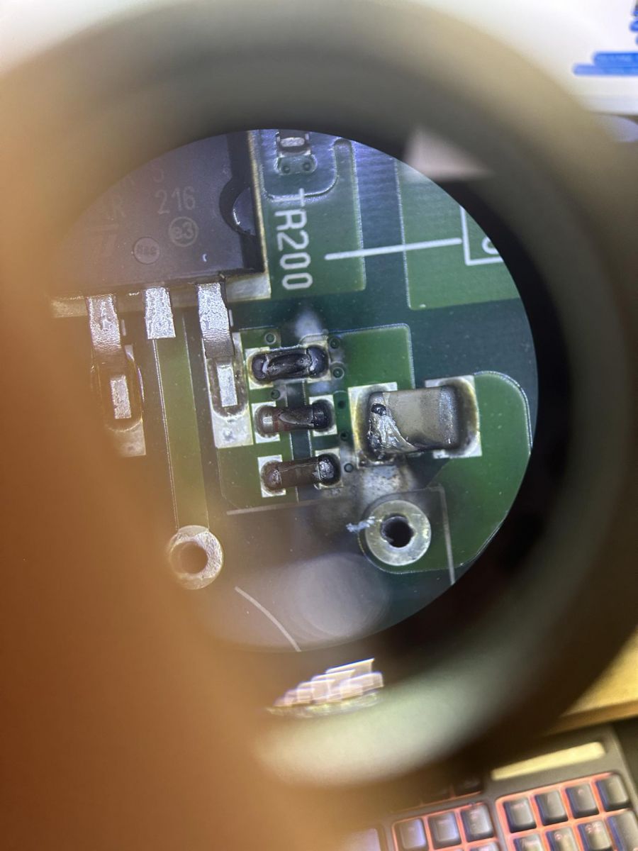

Stałem się posiadaczem świetnej 12-kanałowej końcówki mocy - Rotel RMB-1512
Kupiłem sprzęt jako uszkodzony - miał nie dawać dźwięku na wszystkich kanałach.
Usterka okazała się dużo mniejsza - brak dźwięku na jedynie 3 kanałach :)
Winowajcą okazała się jedna płytka - zwarty mosfet, spalone 3 kondensatory i rezystor - wymienione i działa :)

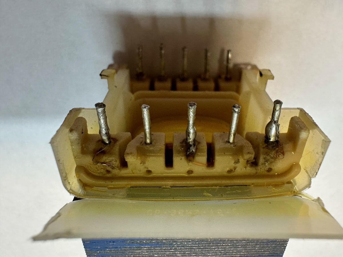

Okazało się, że w ogóle nie reaguje na Power - po rozkręceniu diagnoza - urwał się transformator w sekcji zasilającej.
Niestety o transformatorach nie mam zielonego pojęcia ;/
Nie wiem czym to zastąpić, nie potrafię znaleźć nic podobnego, napisałem nawet do Rotela, ale brak odpowiedzi (dzięki!)

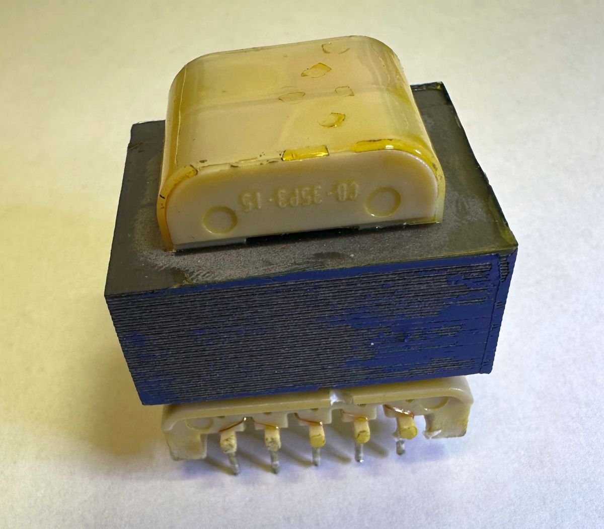

Bardzo proszę o pomoc w identyfikacji tej części. Niestety numery na transformatorze nie wskazują na nic :(

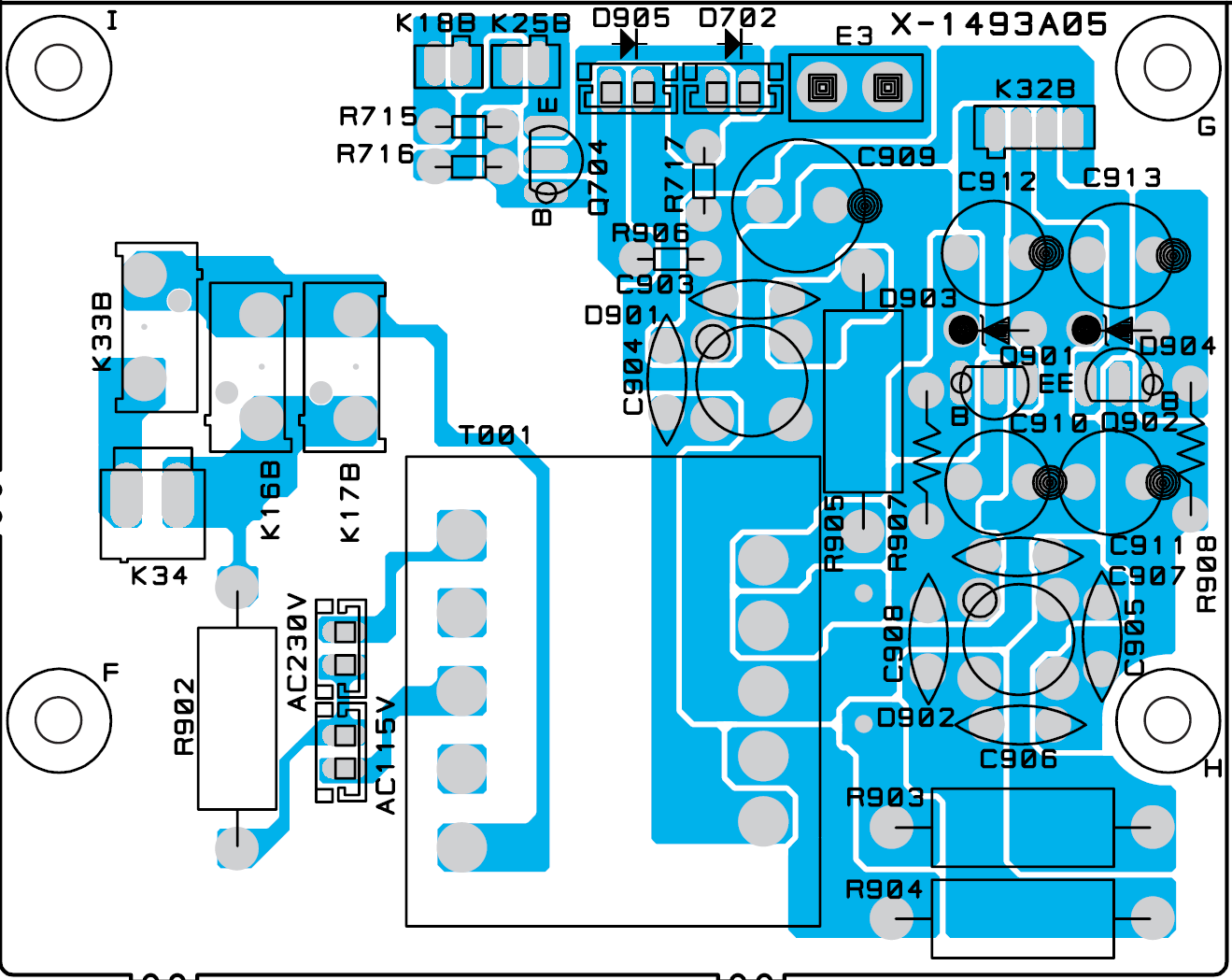

Znalazłem kilka schematów technicznych od innych modeli, gdzie taki transformator był stosowany, ale oprócz informacji z numerem części nie ma tam kompletnie nic.
Oznaczenie producenta to 022 T-1101N01 (V2) SUB TRANSFORMER.
Na plastiku górnym oznaczenie CB-35P3-15
Na plastiku dolnym oznaczenie CB-35P3-15-C

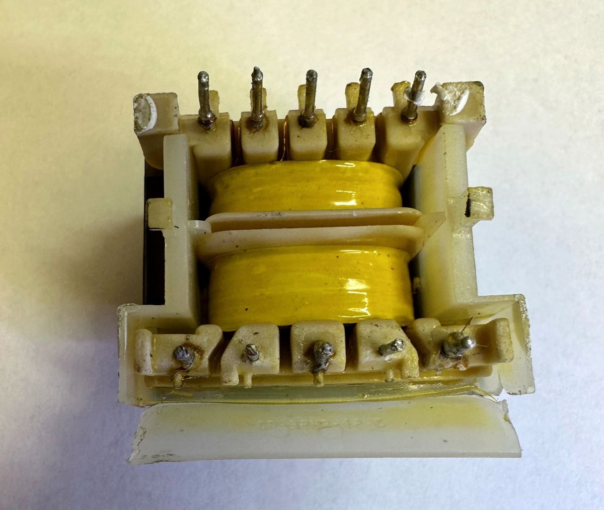

Rozstaw między nogami to 4mm, dwa rzędy nóg po 5 PIN.
Po jednej stronie wszystkie 5 PIN aktywne, a po drugiej stronie 3 PIN aktywne.
W środku są dwa zwoje przedzielone ścianką. Tak to wygląda na schemacie (od innego modelu)
