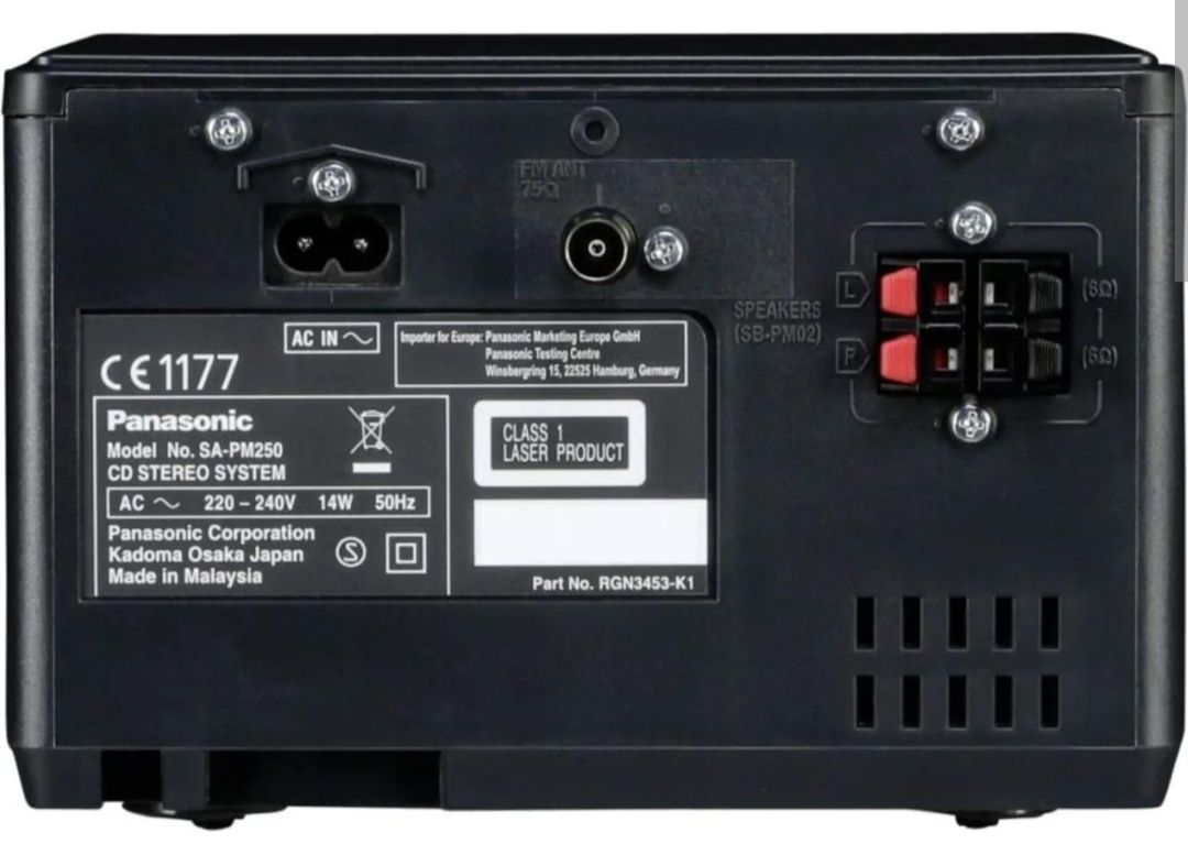

    #8 21184435
    HD-VIDEO
    Posty: 8019
    Pomógł: 1261
    Ocena: 1868
    A wejścia audio ten Panasonic ma?, nie ma, BT ma
    Gramofon > przedwzmacniacz RIAA > konwerter Audio-BT > Panasonic
    #9 21184445
    Adam-T
    Poziom 41  
    Posty: 5113
    Pomógł: 834
    Ocena: 1093
    Wygląda na to, że nie ma.
    Tył systemu stereo Panasonic SA-PM250 z widocznymi gniazdami i etykietami informacyjnymi.
    Wracamy do TV autora tematu

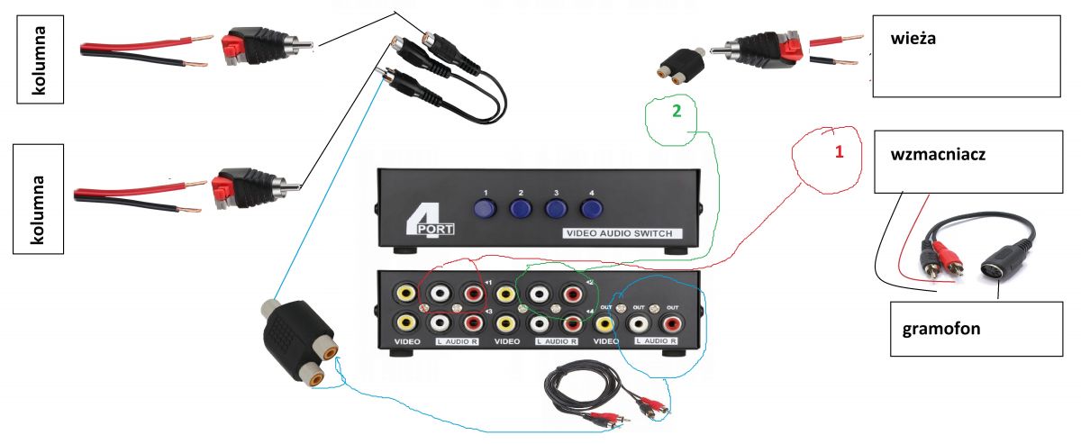

    TV mam w dużym pokoju, natomiast wieżę w pokoiku, gdzie głównie przesiaduję. Wolałbym w nim używać gramofonu. Może moje pytanie będzie idiotyczne dla fachowców, ale czy jest możliwość zakupienia przedwzmacniacza/wzmacniacza, podłączenia go i wieży w tym samym czasie przy pomocy jakiegoś rozgałęźnika do kolumn? (żebym nie musiał przepinać kabli w zależności od tego, na czym chcę posłuchać muzyki)
    #11 21184670
    HD-VIDEO
    Posty: 8019
    Pomógł: 1261
    Ocena: 1868
    Ten Panasonic się nie nadaje, ma tylko BT, TV też nie wiadomo jaki, czy ma jakieś wejścia analogowe ew. BT
    Są przełączniki audio ręczne czy elektroniczne
    Gramofon > przedwzmacniacz RIAA > przełącznik - kanał 1 >>> konwerter Audio-BT > Panasonic
    -------------------------------------------------------- - kanał 2 >>> TV wej. analogowe Audio
  • #12 21185782
    leszekpanka
    Posty: 7
    A takie rozwiązanie? Tylko proszę się nie śmiać :P :D
    Jak podłączyć gramofon Unitra Fryderyk 620 do TV lub wieży? Co dokupić?
    #13 21186019
    HD-VIDEO
    Posty: 8019
    Pomógł: 1261
    Ocena: 1868
    Ten przełącznik nie nadaje się do przełączanie kolumn; poszukaj są też takie przełączniki do kolumn
    I te kabelki RCA to też nie do kolumn
