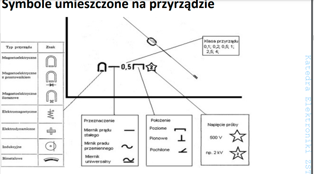

    Ja osobiście mam złe wspomnienia z próby naprawy takowych, podobnych usterek.
    Bo gdzie tylko wsadziłem swoje nie udolne łapy, to tylko pogorszyłem sytuację.
    Robota iście zegarmistrzowska, nawet mały błąd będzie nie wybaczalny.
    Ważną sprawą jest też budowa, zasada działania samego mechanizmu "napędzającego" samą wskazówkę.
    Ale takie informacje można odczytać z samego miernika, info takie umieszczone jest najczęściej na tabliczce ze skalą.
    Przykład symboli:
    Schemat symboli na przyrządzie mierniczym.
    Tak, że jeszcze przydała by się informacja (najlepiej fotka) tabliczki skali.
