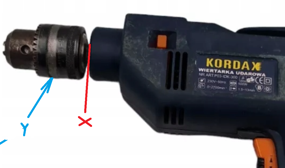

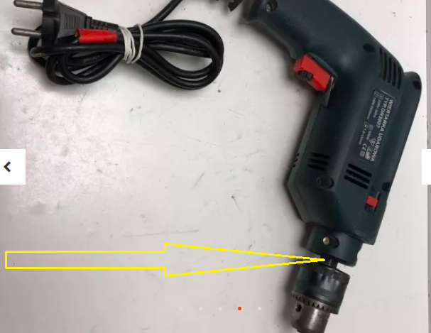

    Oczywiście, jak zawsze.
    Ani typu, ani modelu wiertarki.
    Ale jeśli to wiertarka tego typu, a może nawet ta sama.
    To.
    Tam gdzie koniec strzałki jest miejsce na płaski klucz.
    I po prostu, klucz tam założyć, zblokować, a następnie uchwyt mocujący (futerko) wiertarki odkręcić.
    Elektryczna wiertarka z zaznaczonym miejscem na płaski klucz.

    Witam- płaski klucz umieścić między uchwyt a wiertarkę , uchwyt wkręcić w szczęki imadła.
    , Wiertarka udarowa Kordax z zaznaczonym kierunkiem demontażu uchwytu.

    Odkręcać odwrotnie jak wskazówki zegara .

    Przede wszystkim sprawdź, czy wewnątrz uchwytu nie ma śrubki. Jak jest, to ją wykręć. Po zablokowaniu wałka, uchwyt odkręć żabką. Jak nie masz żabki, to wkręć w uchwyt dużego imbusa i nim odkręcaj.

    Trzeba też pamiętać, że śruba kontrująca ma lewy gwint.
