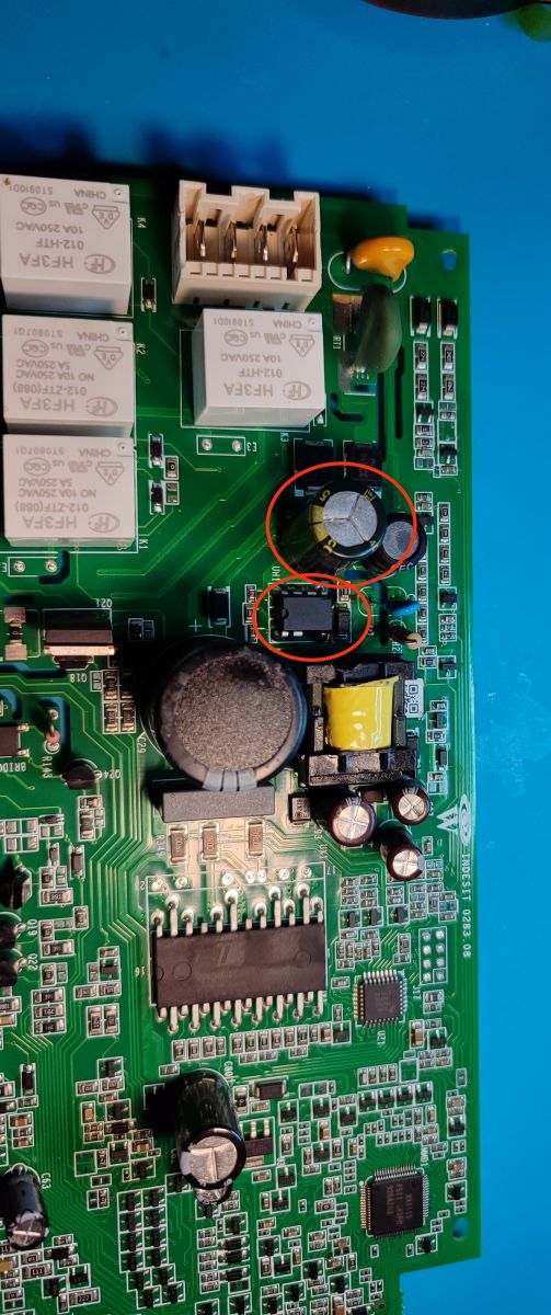

    Rozebrałem drzwi zmywarki, zauważyłem przerwany kabel masowy, który jest mocowany z boku drzwiczek. Kabel został zlutowany i odpowiednio wydłużony, aby nie był tak naprężony, jak do tej pory, ale mimo to zmywarka nie daje znaku życia. Zero reakcji na przycisk power. Poszedłem dalej, wyjąłem moduł DEA701, który znajduje się na drzwiczkach pod zmywarką. W środku znalazłem spaloną diodę prostowniczą RS1M oraz układ sterujący LNK626PG, a także elektrolit znajdujący się obok układu 10µF/450V. Ceramik oraz rezystor 360K zdają się być żywe. Po przelutowaniu uszkodzonych na nowe i podłączeniu mimo to brak reakcji na przycisk włączenia.
    Jako winowajcę takiego stanu rzeczy powinienem winić przepięcia, do których ostatnio dochodziło. Nie mam zielonego pojęcia, co mogłoby pójść dalej z układów. Na pierwszy rzut oka wszystko wygląda normalnie.
    Teraz pytanie:
    Czy powinienem teraz całkowicie wyjąć zmywarkę z zabudowy i szukać ewentualnych zwarć po kablach, czy próbować walczyć z modułem, bo to ewidentnie jest problem z nim? Kable od drzwiczek również wyglądają normalnie z wyjątkiem miejsc, gdzie były przyklejone do drzwiczek jakąś paskudną brązową taśmą.
    Dorzucam zdjęcie z zaznaczonymi wymienionymi elementami. Dziękuję za wszelkie sugestie.

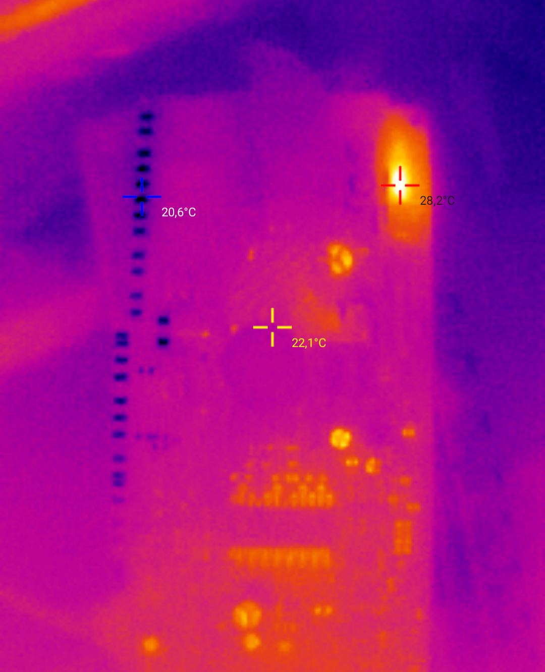

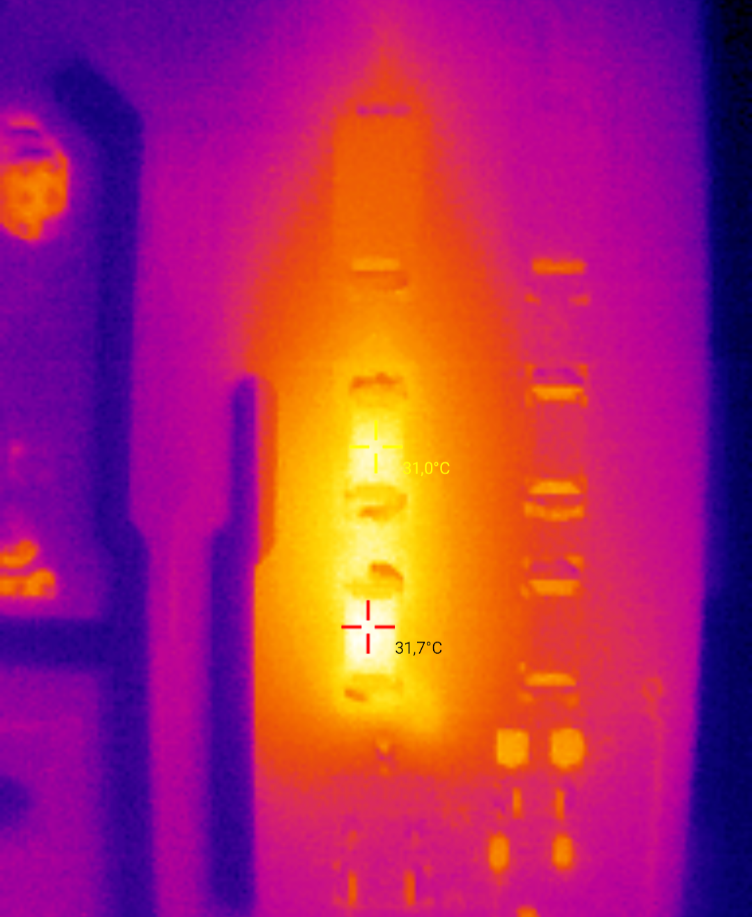

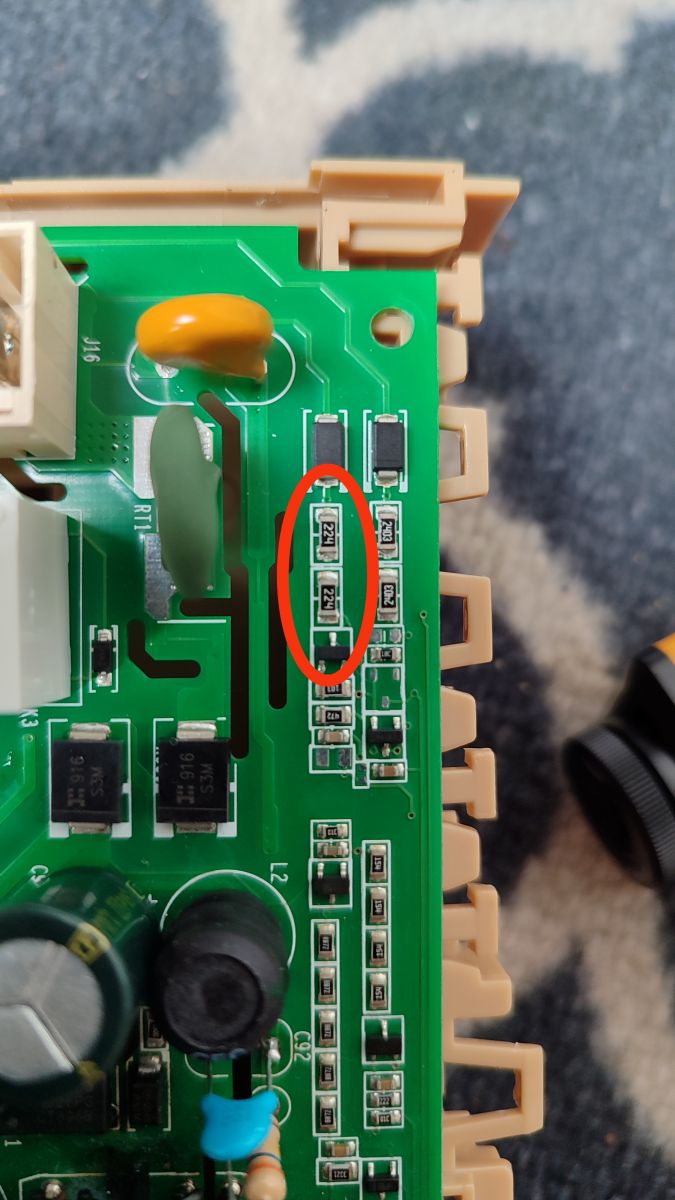

    >>21186053 po podpięciu do prądu na termowizji świecą się dwa rezystory SMD. Raczej nie wygląda to na typowe zwarcie. Po podłączeniu samego panelu przedniego i naciśnięciu włącznika obraz na termowizji nie ulega zmianie. Miałem dziś czas tylko na tyle. Resztę prawdopodobnie zrobię popołudniu lub wieczorem (pomiary).
    Termowizja z dwoma świecącymi rezystorami SMD. Zdjęcie płytki drukowanej z dwoma zaznaczonymi rezystorami SMD. Obraz termowizyjny z dwoma świecącymi rezystorami SMD na płytce elektronicznej.

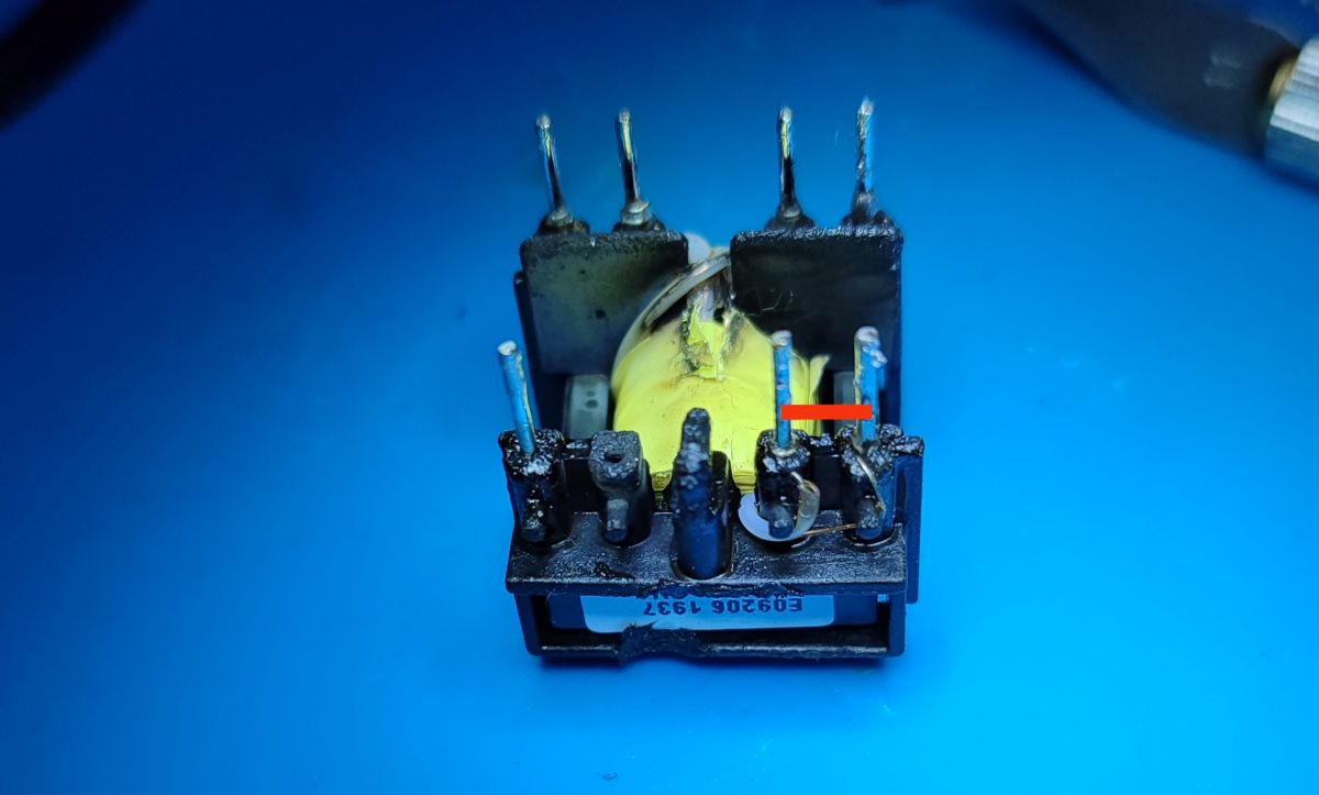

    Posty: 17

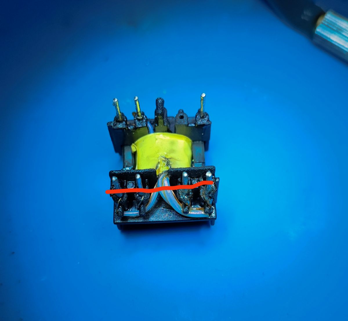

    >>21186226 Za jakąś godzinę będę wracać do tego tematu, to zdejmę izolacje z uzwojenia i zerkne, jak tam wygląda. Stosunkowo łatwo naprawić? Z tego co widzę, to po stronie wtórnej mam dolutowane uzwojenia do obu nóżek, natomiast po stronie pierwotnej jest tylko z jednej, z drugiej jakby je wyrwało.

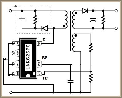

    #17 21186284
    TONI_2003
    Moderator
    Posty: 15326
    Pomógł: 2191
    Ocena: 3809
    Zatem zobrazuj to na schemacie jaki Ci narysowałem :)
    Schemat układu zasilania z układem scalonym LNK626PG.

    riccios551
    Posty: 17

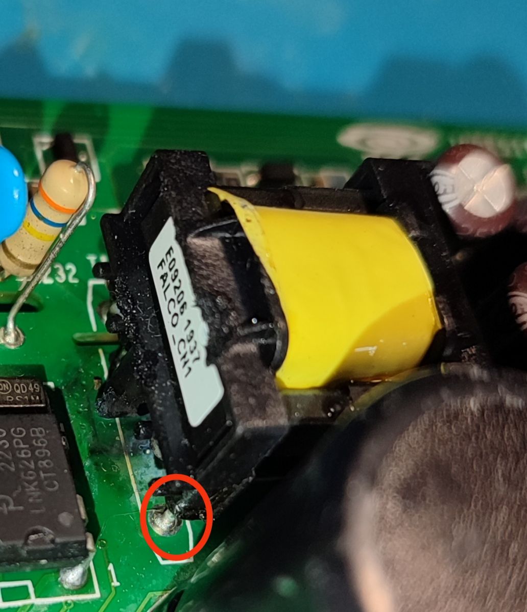

    >>21186284 na zaznaczonej nóżce go brakuje. Zresztą, jak się przyjrzałem, to jakby doszło do kontaktu z wodą pod tym transformatorem? Nieciekawie to wygląda.
    Whirlpool WSIO 3O34 PFE X - brak reakcji po naprawie modułu DEA701, co dalej?Whirlpool WSIO 3O34 PFE X - brak reakcji po naprawie modułu DEA701, co dalej? Whirlpool WSIO 3O34 PFE X - brak reakcji po naprawie modułu DEA701, co dalej?
    Na zaznaczonych pinach transformator ma przejścia między sobą, zatem uzwojenie pierwotne i wtórne maja ciągłość. Dopiero po wylucie transformatora mogłem go dokładnie sprawdzić, natomiast na nóżce, na której wydawało się, że urwało drut, to okazuje się, że w ogóle go nie było.
