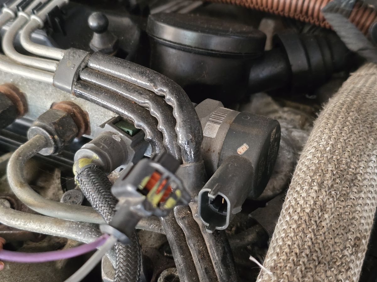

    Silnik samochodu z widocznym układem wtryskowym i przewodami. Zbliżenie na przewody silnika i czujnik ciśnienia paliwa w samochodzie Przewody elektryczne i złącza w komorze silnika samochodu. Zbliżenie na rękę trzymającą wiązkę kolorowych przewodów w samochodzie.

    Stoją mi w garażu dwa takie same auta z tego samego rocznika , i z auta które nie pali przeniosłem wszystko czyli zestaw startowy i na drugim aucie odpalił bez problemu.

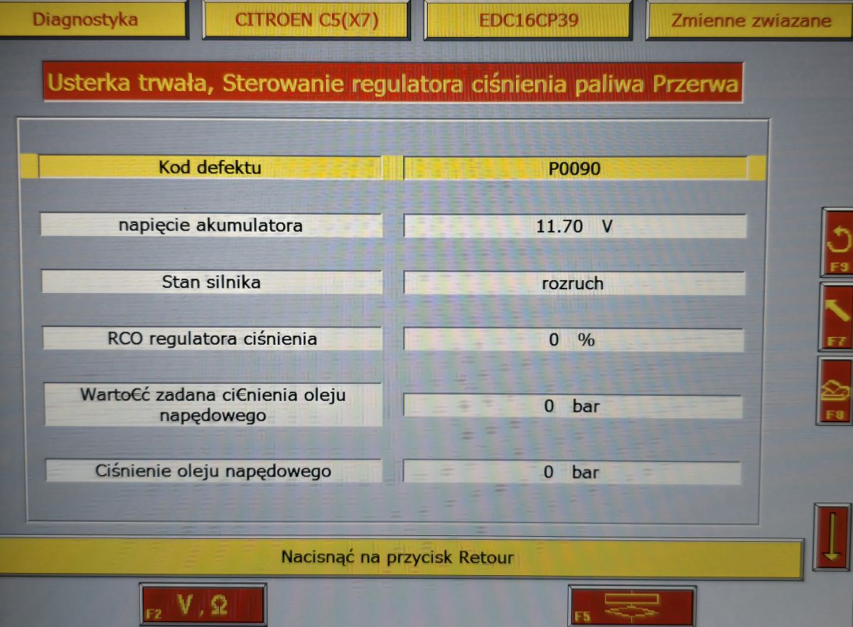

    10,5V wziąłem z tych przewodów na zdjęciu, w sprawnym aucie po przekręceniu kluczyka pojawia się napięcie 10,5V a w tym uszkodzonym tego napięcia nie ma.
    Ekran diagnostyczny systemu samochodowego pokazujący błąd P0090 i szczegóły dotyczące regulatora ciśnienia paliwa. Wyświetlacz diagnostyczny z błędami Citroen C5 Ekran diagnostyczny systemu Citroen z kodem błędu P129B i różnymi parametrami.

    johnny833 napisał:
    Skąd ci to przyszło do głowy? Wiesz jak działa taki zawór? Na początek jak już było wspomniane, podaj jakie widzi ciśnienie na listwie na zapłonie i podczas kręcenia.Nie zaszkodzi wcześniej sprawdzić zasilania ,masy ,i sygnału czujnika ciśnienia paliwa. Potem można myśleć dalej.
    Tez zawór jest teraz nie istotny bo nic nie wnosi , ponieważ do niego nie dochodzi napięcia jakie idzie z ECU a napięcia na tym przewodzie ma być 10,5V tak jak to mam na drugim aucie, dlatego mam do czego porównać.
    Aby sprawdzić ciśnienie na listwie trzewa w Lexi wejść w moduł sterownika ?

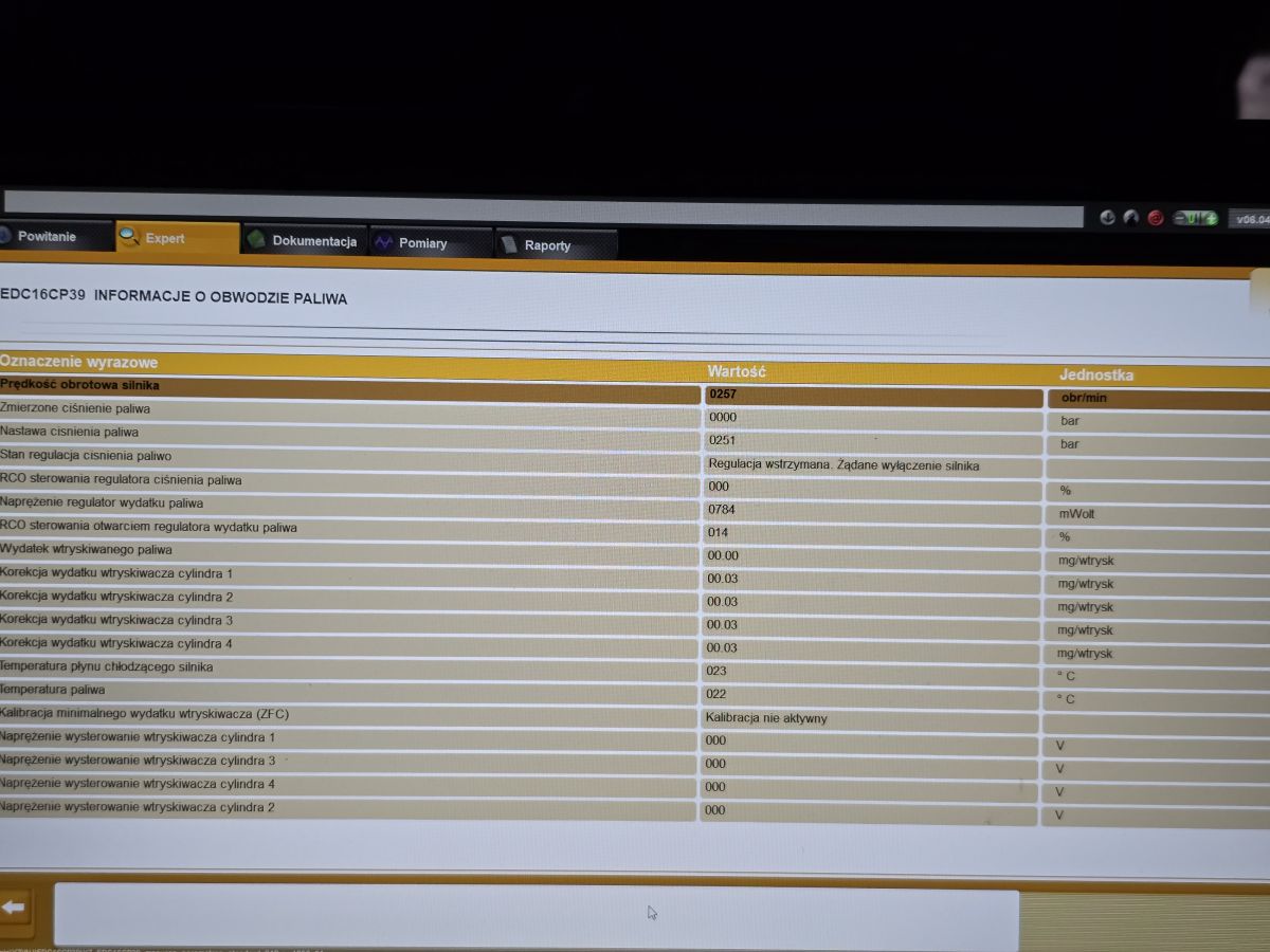

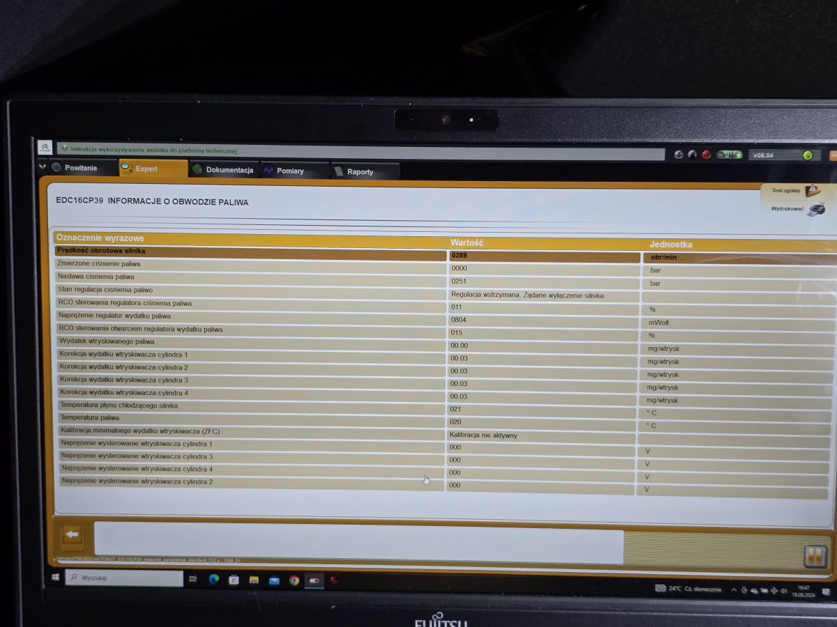

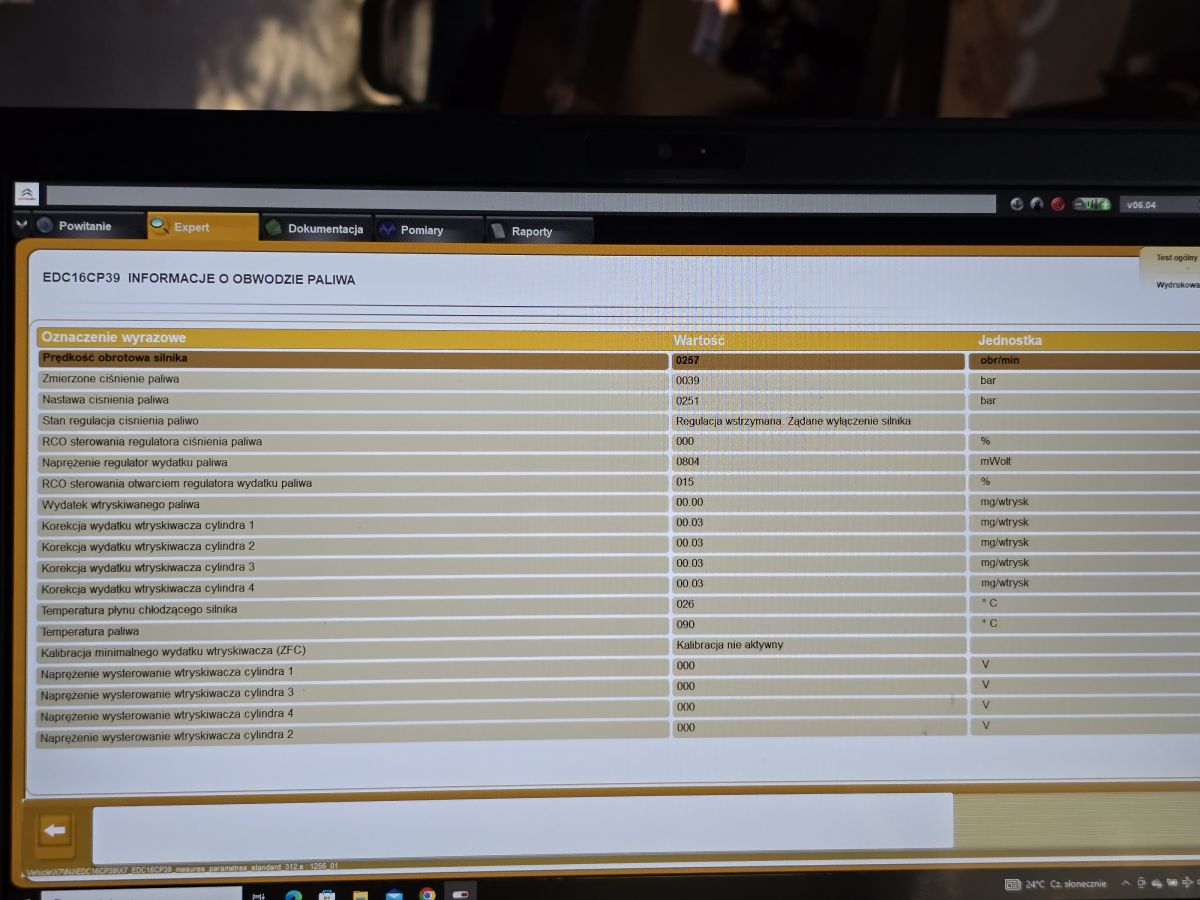

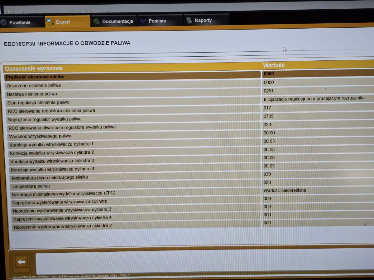

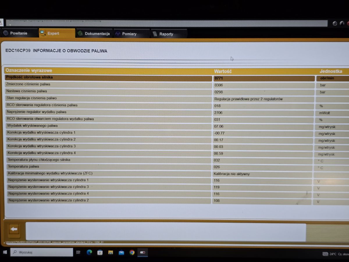

  • #11 21187169
    Lysyxmv6
    Podsyłam zrzuty ze sprawnego i nie sprawnego auta.
    Sprawny, drugie zdjęcie to praca silnika
    Zdjęcie ekranu z informacjami o obwodzie paliwa w samochodzie. Zrzut ekranu z danymi dotyczącymi obwodu paliwa z systemu diagnostycznego samochodu.
    Nie sprawny, na drugim obrazku parametry w spoczynku , na trzecim jak silnik się obraca
    Ekran komputera diagnostycznego z odczytem błędów silnika. Ekran diagnostyczny z informacjami na temat obwodu paliwa w samochodzie. Zdjęcie wyświetlacza komputera z parametrami pracy silnika auta.
    Tu taj Pan mówi o napięciu na tej wtyczce o której mówiłem na początku
    W sprawnym aucie mam ponda 10V a w nie sprawnym 0V
    https://www.youtube.com/watch?v=9_1zOySeZvI

    #12 21187170
    johnny833
    Dobra jeszcze raz. Sprawdź zawór regulacji ciśnienia multimetrem,porównaj ze starym .Nie tylko rezystancja ale i na zwarcie do masy. Sprawdź wiązkę ,do regulatora ,najlepiej żarówka na przejście i koniecznie na zwarcie do masy. Odłącz przy tym zasilanie od auta /ECM. Bo, błąd mówi że przerwa w obwodzie ,ale też może być to uszkodzenie samego zaworu. Przy tym błędzie nie ma mowy o regulacji zaworu dlatego nie pali i rco 0%. Drugi powód to temperatura paliwa . Widzisz co ro bi sterownik? Żądanie wyłączenia silnika.

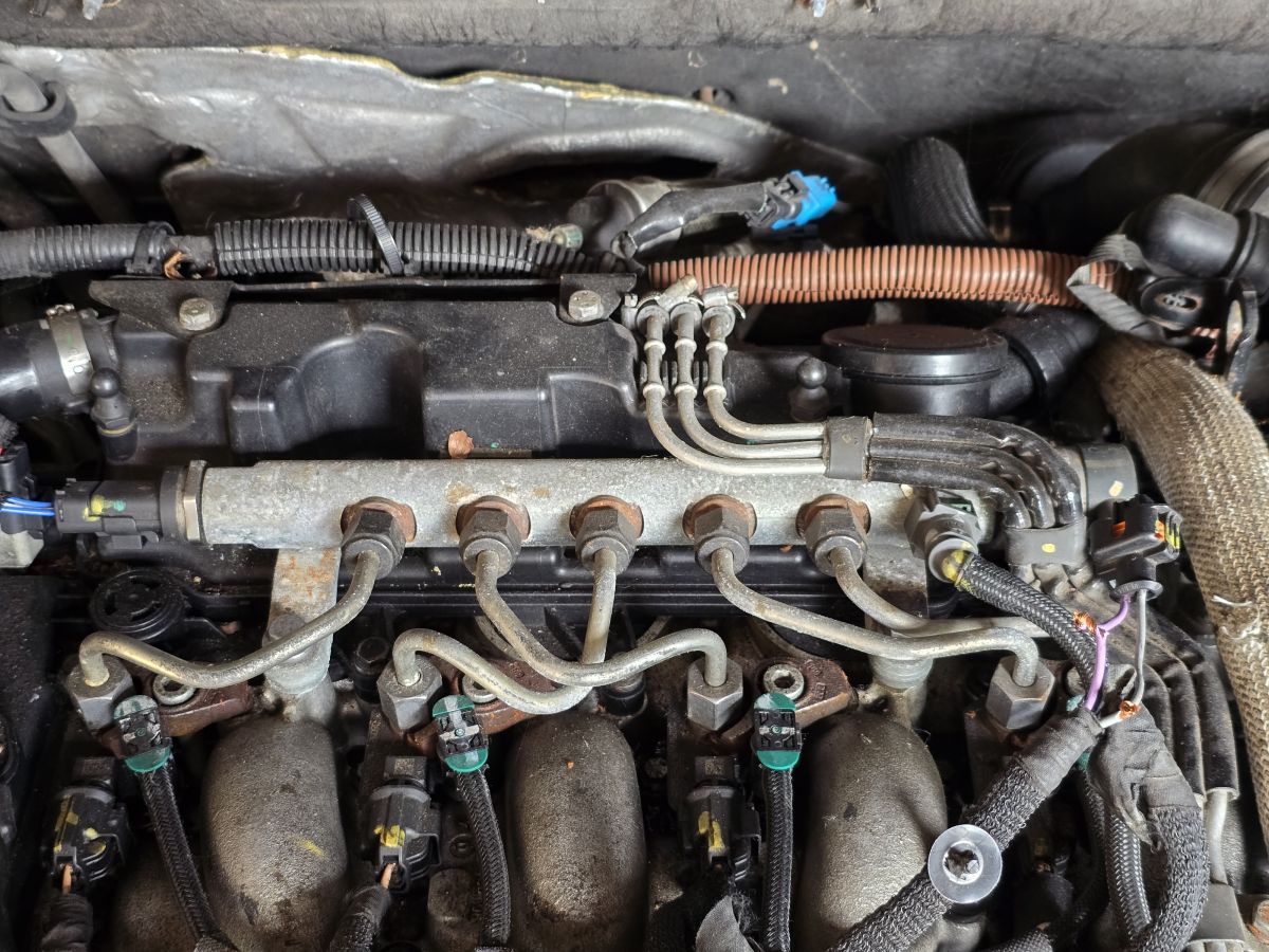

  • #18 21189158
    Lysyxmv6
    Przede wszystkim chciałby tu podziękować, za podpowiedzi i naprowadzenie. Jestem uparty to nie czekałem do końca tygodnia z robotą tylko wygospodarowałem czas dzisiaj.
    Sprawdziłem zawór jeden i drugi w aucie uszkodzonym i w sprawnym , na zwarcie na opór i na przejście. Oba pokazywały te same parametry. Idę dalej ...
    Przewody od ECU do zaworu te na zdjęciu (szary i fioletowy) sprawdzone próbówką z żarówką na zwarcie do masy i przejście na różne sposoby ... i nic wszystko dobrze... załamany już jestem bo wszystko jest sprawne.
    Dobrze że dwa metry obok stoi sprawne auto...
    I to samo zrobiłem co w aucie nie sprawnym , mierzę przewody od ECU do wtyczki zaworu.. i tu mi się zapaliła lampka ale ta lampka w głowie już nie dawała mi spokoju wcześniej. Mierzę i mierzę i nic , przejścia jak nie było tak nie ma jak na tych przewodach szarym i fioletowym .. kurcze co jest..
    Wcześniej już jak ściągałem wtyczkę z zaworu auta sprawnego zastanawiało mnie dlaczego te przewody są innego koloru ..? ale sobie myślę że może tak ma być i nie za bardzo przykładałem wagi do tego aż do dnia dzisiejszego bo komu by przyszło do głowy że takie coś może się wydarzyć że tak ktoś mógł zrobić.
    Idę do auta uszkodzonego i zaglądam na przewody od wtrysków i to samo robię w aucie sprawnym ... I tu jakiś mistrz w DE zamienił przewody od pierwszego wtrysku z zaworem :D
    Przewody zamieniłem miejscami we właściwe miejsca , przekręciłem zapłon i na wtyczce do zaworu pokazało się napięcie ponad 10V , tak jak wspomniałem wcześniej tu i w tym przypadku tego auta ma być napięcie , nie wiem jak to wygląda w innych autach.

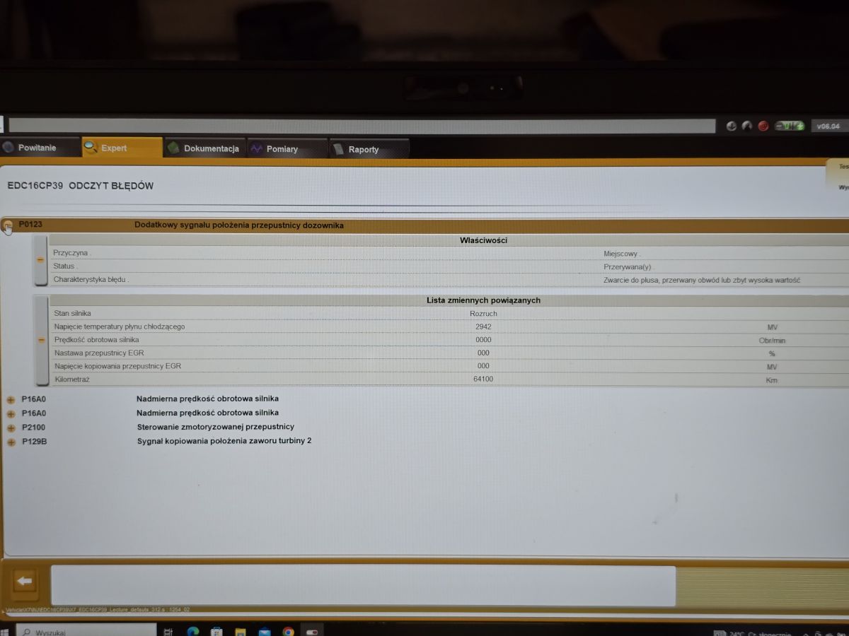

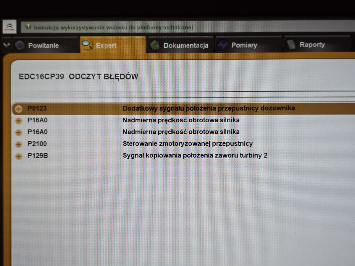

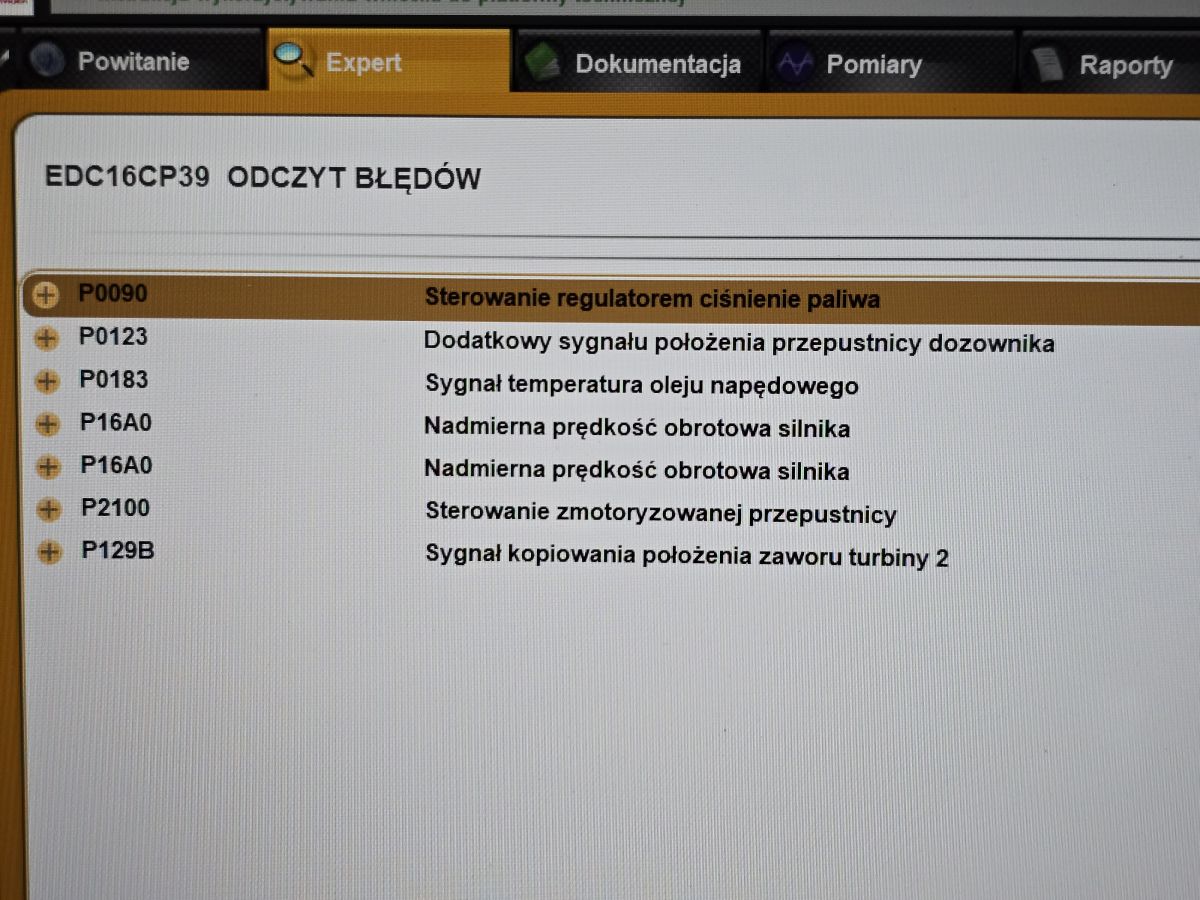

  • #19 21190033

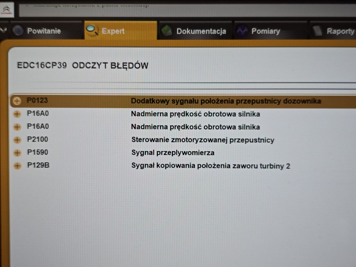

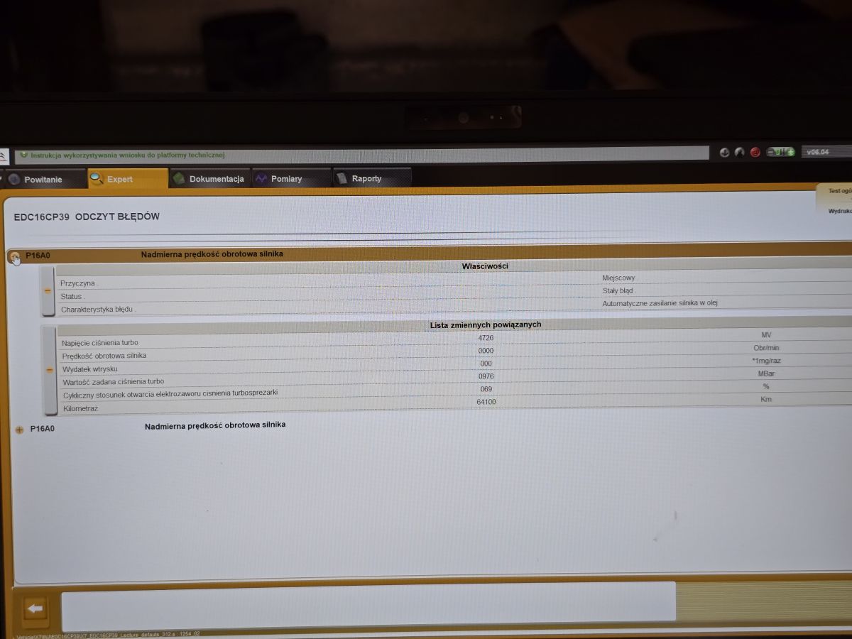

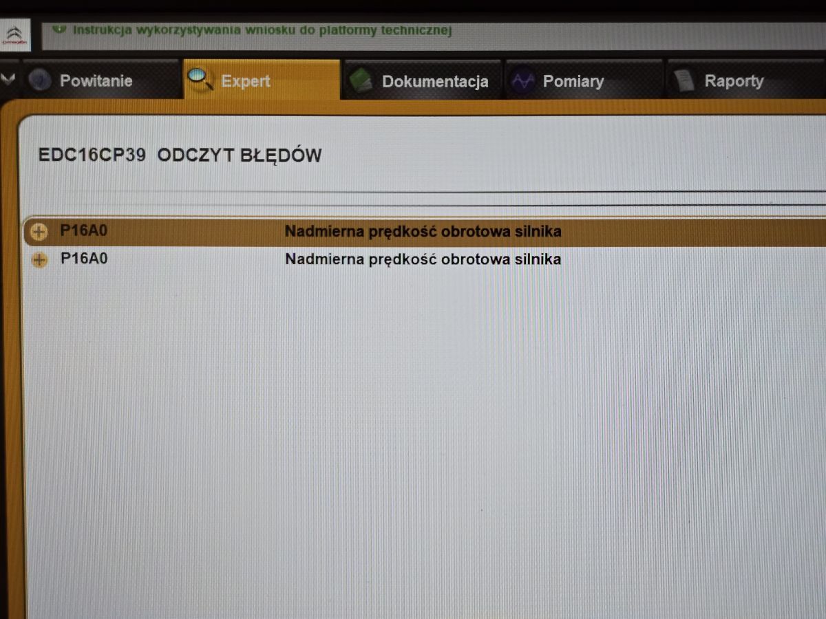

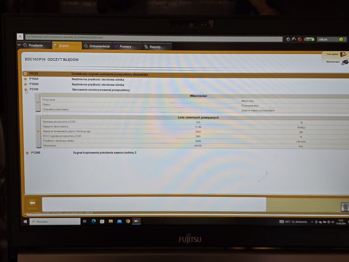

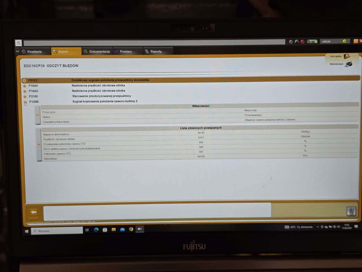

    Lysyxmv6
    Panowie , tematu nie zamykałem bo wiedziałem że nie będzie to tylko ten problem.
    W DE wymienili rozrząd , pasek PK i olej w silniku i to nie wiem czy gdzieś tu nie leży problem bo auto nie chce odpalić a ma takie błędy. Nie wiem czy te błędy są powiązane z rozruchem auta. Część błędów da się wykasować i po wykasowaniu część zostaje. Dziękuję za pomoc w dalszym uruchomieniu auta.
    Odczyt błędów diagnostycznych na ekranie komputera z kodami P0123, P16A0, P2100, P1590, P129B. Wykaz błędów diagnostycznych EDC16CP39 na ekranie komputera diagnostycznego. Ekran diagnostyczny z odczytem błędów samochodu Zdjęcie ekranu komputera z odczytem błędów diagnostycznych pojazdu. Zdjęcie ekranu komputera z listą kodów błędów samochodowych. Ekran laptopa z oprogramowaniem diagnostycznym pokazującym dane dotyczące obwodu paliwa samochodu. Zrzut ekranu z diagnostyki samochodowej pokazujący błędy w obwodzie powietrza dolotowego. Ekran laptopa z informacjami o błędach elektrycznych samochodu. Zrzut ekranu z diagnostyki samochodowej, pokazującej parametry związane z filtrem cząsteczek w laptopie Fujitsu. Zrzut ekranu z odczytem błędów samochodowych kodów P16A0 wskazującym na nadmierną prędkość obrotową silnika. Odczyt błędów samochodowych na ekranie komputera z kodem P16A0 dotyczącym nadmiernej prędkości obrotowej silnika.
  • #20 21190098
    johnny833
    Nie zaczynajmy od nowa. Kręć, patrz ,i podaj wartość ciśnienia na szynie. Normalnie bez wklejania obrazków. Te błędy nie powinny wpływać na rozruch. Te od przepustnicy to sprawdź przepustnice na dolocie,kabelki itp.Ten od prędkości obrotowej to sprawdź poziom oleju w silniku koniecznie. Jak ok i zmieniany to trzeba "poinformować o tym auto". Zostaje sam MAF albo jego okablowanie i czujnik na gruszce i jego okablowanie.
  • #21 21190163
    Lysyxmv6
    @johnny833
    Dziękuję że jesteś dalej ze mną i chcesz mi pomóc , może razem odpalimy to auto :)
    Tak zrobię.
    Rozumiem
    Przepustnice odpiąłem bo gdzieś franca ma chyba zwarcie bo się grzeje (jest dość ciepła) Tylko powiem że na dobrym aucie odpala bez podpięcia przepustnicy.
    Olej jest świeży i jasny , nie zdążyli pojeździć po wymianie :)
    A tego to nie wiedziałem, myślisz że to ma jakiś wpływ na odpalenie ?
    Jeżeli MAF to przepływomierz powietrza to podmieniłem z dobrego i nic się nie zmieniło.
    To też sprawdzić na zwarcie ITP ?
    Myślę że tu to pod koniec tygodnia zobaczę bo czasu brak i do tego te temperatury.
    @johnny833
    Jeszcze raz bardzo dziękuję .
    P.s
    Czy przestawiony rozrząd będzie się objawiał jakimiś błędami ?

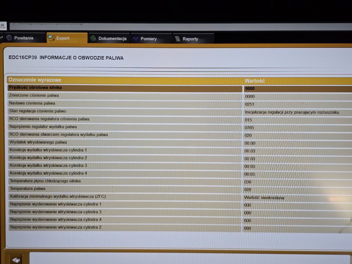

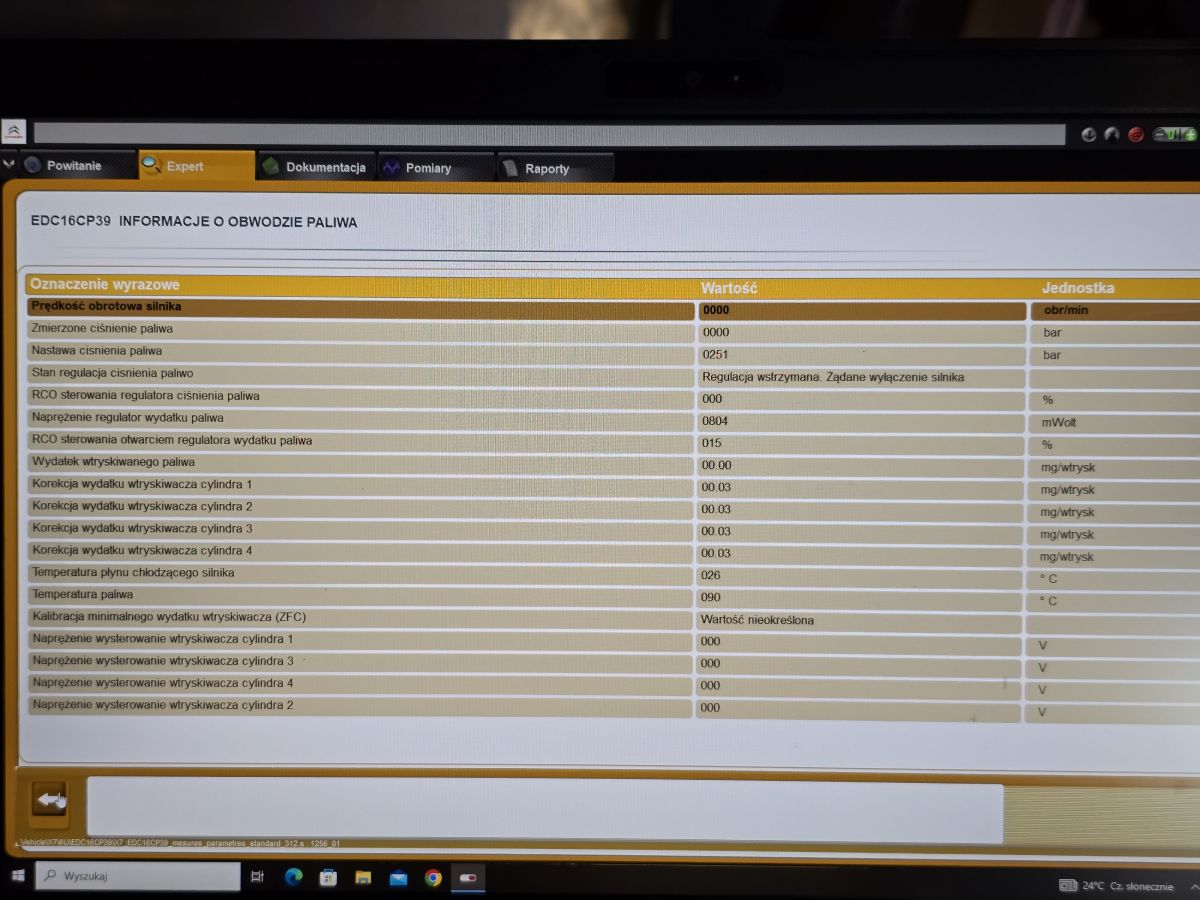

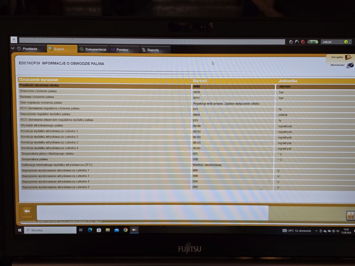

  • #22 21196203
    Lysyxmv6
    Po przekręceniu kluczyka mam na zegarach napis "economy mode active"
    A takie są wartości jak kręci silnik
    Zdjęcie ekranu monitora z informacjami o obwodzie paliwa w samochodzie.
    I takie wartości na dobrym aucie
    Zrzut ekranu z programu diagnostycznego samochodu z informacjami o obwodzie paliwa.
    Różnicy nie widzę

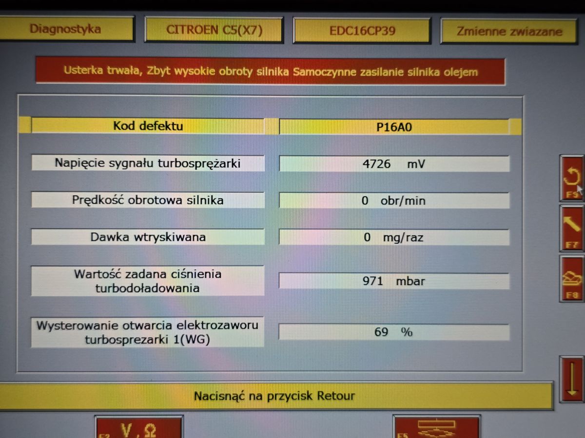

    , P16A0 / Nadmierna prędkość obrotowa silnika / I cały czas ten błąd się przewija a czy przypadkiem i jakim cudem ten błąd się rejestruje tak się zastanawiam czy tu nie zaistniał problem z komunikacją tzn CAN , a może tak , postaraj się podpiąć inny tester diagnostyczny i co on powie ?. No bo , Wyświetlacz diagnostyczny z błędami silnika P16A0 dotyczącymi nadmiernej prędkości obrotowej silnika. i tu , Zrzut ekranu z programu diagnostycznego z błędem P16A0 dotyczącym nadmiernej prędkości obrotowej silnika. Masz tu ewidentnie w górnej ramce Stały błąd .
    Dodam jeszcze , Ekran odczytu błędów diagnostycznych z kodami i opisami. , I tu masz aż dwa błędy obrotów .
  • #26 21196983
    johnny833
    Patrz dobrze co wklejasz i na co patrzysz. Regulacja wstrzymana, żądanie wyłączenia silnika. Widzisz to czy nie? Nie zapali i koniec. Tym bardziej że ciśnienie na listwie się nie podnosi. Któryś błąd albo parametr ma na to wpływ. Być może jest to p160A. Tłumaczenie tego błędu przez "inteligenta" nie pomaga. Według mnie jest to błąd od zbytniego rozcieńczenia oleju. Miałeś sprawdzić poziom oleju. Miałeś sprawdzić w parametrach wartości z tym związane i zrobić reset oleju. "Powiedzieć" ECM/Bsi czy gdzie tam to siedzi że olej wymieniony i co? A reszta błędów? Robisz co w temacie? A po drugie wklejasz fotki bez ładu składu. Na pierwszym gdzie niby nie pali, ciśnienie się nie podnosi ok. Ale na drugim gdzie niby pali to samo? Potem piszecie że nie ma różnicy? Ja już nie mam zdrowia.
  • #27 21197016
    Lysyxmv6
    Wykręcę zawór i sprawdzę na 12V bo na mierniku po oporze jest dobrze
    Cyt: z innego forum
    - Jeden jest prawdopodobnym winowajcą - P16A0. Na pewnej stronie wyczytałem, że to komunikat występujący wtedy gdy silnik ma ryzyko pracy na swoim oleju (czyli rozbiegania). Są tam podane 4 prawdopodobne przyczyny: padnięta turbina (możliwe), za dużo oleju (raczej niemożliwe) i ostatnie dwa dotyczące fap/dpf - zbyt częste czyszczenie. Jak to ostatnie miałoby wpływać na taką usterkę?
    koniec cyt.
    Stan oleju jest prawidłowy
    Zrobiłem to
    Zrobione
    Robię
    Wklejam to co pokazuje komp
    Bo tak jest i wkleiłem poprawne.
    Co jest przyczyną tego , brak skasowanej inspekcji olejowej , zatkany DPF, olej z turbo dostaje się ?
  • #28 21197382
    johnny833
    Ropa w oleju to efekt częstego dopalania DPF. Jak jest za wysoki poziom oleju to sterownik teoretycznie by zabronił rozruchu by nie załatwic silnika. Nie jestem pewien/nie pamiętam czy by wpływało to na rozruch. Nie podpinaj zaworu do aku bezpośrednio bo go spalisz. Tylko przez żarówkę np h4.
  • #29 21197603
    ALIBABA I
    Poziom 32  
    Dokładnie bo skoro autor podmieniał podzespoły na inne auto i zadziałało no to ten błąd z tematu wskazuje na padniętą pompę wysokiego ciśnienia .
  • #30 21197905
    Lysyxmv6
    Po prostu przełożę zawór ze sprawnego auta.
    Kolega myśli że jak przełożyłem całe bebechy do odpalania to nie skasowałem starych błędów ? SKASOWAŁEM
    A zdjęcie kilka postów wyżej pokazuje jak działa zawór w sprawnym aucie
    Zrzut ekranu z informacjami o obwodzie paliwa EDC16CP39
    Nie wiem dlaczego ostatnio pokazał inaczej. Ciekawe jest że w jednym jak i drugim aucie obroty pokazuje nie wtedy gdy kręci rozrusznik ale gdy skończy kręcić
Użytkownik zgłosił problem z Citroenem C5 X7 2.2HDI, który nie odpalał po wymianie uszkodzonego sterownika ECU. Po przeszczepie ECU auto zaczęło kręcić, ale nie odpalało. Użytkownik zidentyfikował brak napięcia 10,5V na czujniku ciśnienia paliwa, co sugerowało problem z zasilaniem. W trakcie dyskusji poruszono kwestie związane z ciśnieniem paliwa, błędami w systemie, a także sprawdzaniem wiązek i czujników. Ostatecznie, po wielu próbach i wymianach podzespołów, problem został rozwiązany, a auto odpaliło. Użytkownik podkreślił, że kluczowe było sprawdzenie stanu przewodów oraz regulacji ciśnienia paliwa.
