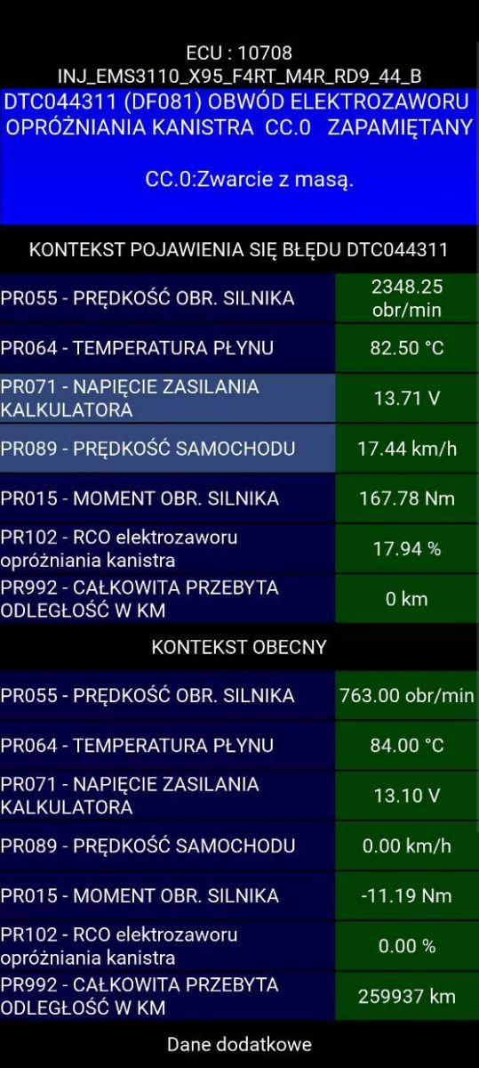

    Tym razem błąd wg pyclip dtc044311 df081. Renault Megane 3 2.0T F4RT. Co jakiś czas wyskakuje na desce "skontroluj układ wydechowy" wraz z CE. Opis wg pyclip: obwód elektrozaworu opróżniania kanistra CC.0 zapamiętany. Oprócz komunikatu żadnych zmian w zachowaniu samochodu.
    Czy mogę sam coś zrobić zanim do mechanika dam? Ostatnio mnie skasował 900 netto za naprawę wiązki. 3.5h roboczogodziny. A coś tam kumam tylko potrzebuję kierunku.

    Podpiąłem drugi elektrozawór. Dałem dodatkowy +12v. Dałem osobny +12v. Problem pozostał. Odpiąłem wtyk to błąd wyskakiwał i dodatkowo otwarty obwód. Kod błędu DTC044311 związany z obwodem elektrozaworu opróżniania kanistra.

    Uszkodzona wiązka od ECU do zaworu par paliwa. Pociągnąłem nowy kabel i już 4 dni spokój.
