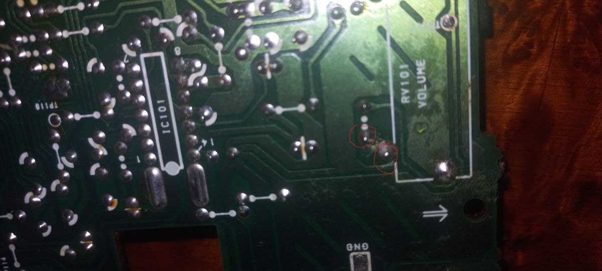

    >>21192128 ogólnie (po za tym ze wymieniam te kondensatory) najbardziej podejrzewam że zwalony jest rezystor od podgłaszania cześć RV101 efekty dzwiękowe (dziwne) przy pogłaszaniu się uskuteczniają. Ogólnie nie da się podgłosić. Ale takiej części do tego konkretnie urządzenia raczej niue dostane.
    >>21192140 to mój pierwszy magnetofon nawet nie mam pojęcia od czego zacząć mierzyć i jak to robić? Sygnał z głowicy raczej idzie (bo słychać niezafajnie ale jednak). więc podejrzewam że coś na płytce
  • #21 21192151
    jarek_lnx
    Posty: 22647
    Pomógł: 4183
    Ocena: 6075
    To go sprawdź miernikiem. Usta max i sprawdź czy przewodzi od TP110 do suwaka (bez zasilania)

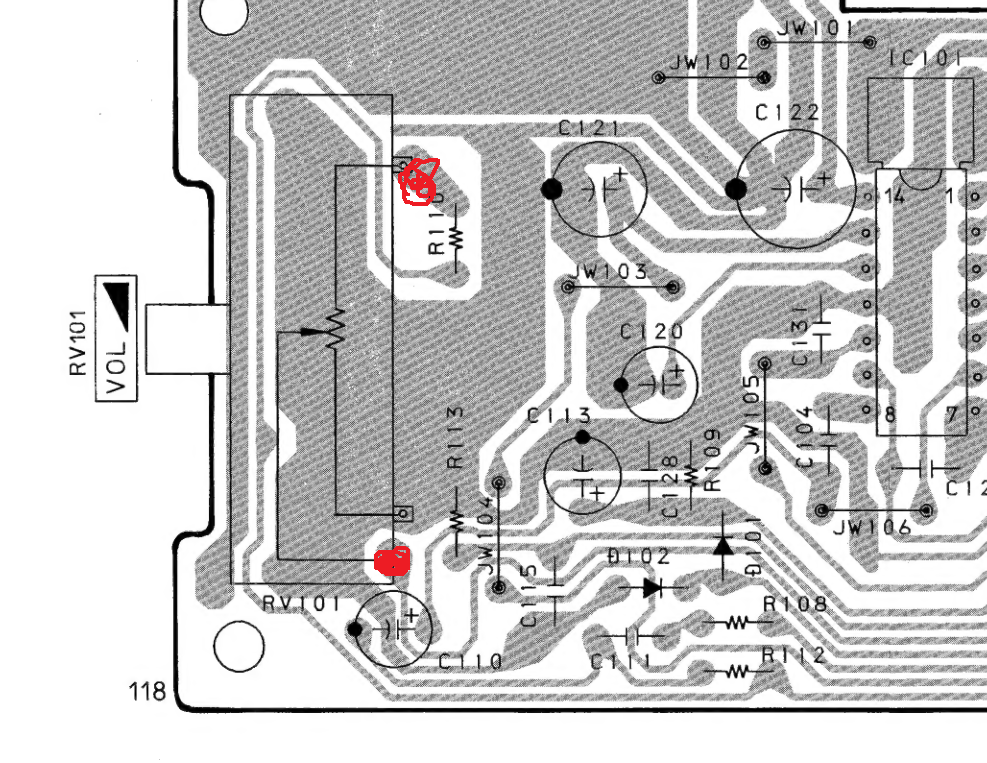

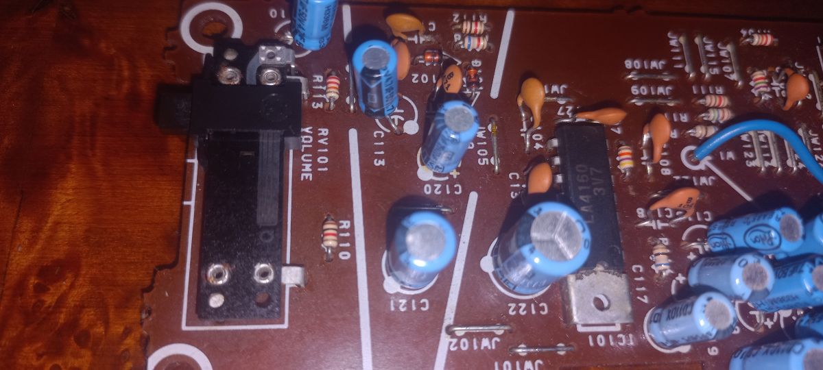

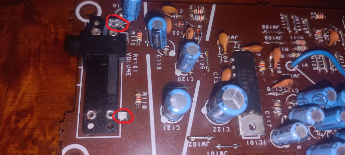

    >>21192160 to jest śćierzka pomiędzy resystorem R110 a tym zmiennym RV101 tak ? Mogę ją zmierzyć tak że łapie końcówke tego stałego rezystora i końcówke podrugiej stronie tego zmiennego ? Na jaką wartość ustawić mam omomierz ?
    >>21192160 wrzucam jeszcze fotki do zobrzowania o co pytam :) na tej zielonej stronie na fotce zaznaczyłem czy to te 2 punkty mam mierzyć
    Zdjęcie płytki drukowanej z oznaczeniem RV101 i zaznaczonymi punktami do pomiaru. Ścieżka między rezystorem R110 a potencjometrem RV101 na płytce drukowanej.

    Skoro podczas regulacji są jakieś niepożądane dźwięki to wiadomo że trzeba coś z nim zrobić. Ale jeśli sie okaże że ustawiony na max przepuszcza sygnał to trzeba szukać innej przyczyny mocno zaniżonej głośności.
    Tu masz zaznaczone suwak i koniec ścieżki potencjometru.
    Czy mogę użyć kondensatora 10 nF/50 V zamiast 0,01 uF/25 V w magnetofonie Sony?
    Nie powinno być tam więcej jak kilkaset omów
  • #28 21192180
    sokot
    Poziom 5  
    Posty: 151
    Ocena: 8
    >>21192176 OK, wygląda na to, że bez znaczenia, na jakim poziomie suwaka jestem, jest troszkę ponad 21 kiloomów.
    Edit: Nie tę nóżkę złapałem, teraz zmienia się przy podgłaśnianiu, ale wartości dalej w kiloomach. Zresztą "zmienia się" to lekko napisane - sieczka jest na niższym poziomie, czasem wyższe wartości.
  • #29 21192184
    HD-VIDEO
    Posty: 8018
    Pomógł: 1261
    Ocena: 1868
    Zewrzyj drutem te dwa czerwone punkty - czy uzyskasz maksymalną głośność
  • #30 21192193
    sokot
    Poziom 5  
    Posty: 151
    Ocena: 8
    >>21192176 Łatwiej mi się mierzy po tej stronie (zdjęcie z zaznaczonymi miejscami) po drugiej nie chce za bardzo łapać. Jeśli tak można to rezystor raczej nie działa poprawnie wartości cały czas w kilo Ohmach na samej górze pod 100 podchodzi na dole około 2 i w sumie to skacze mocno Zbliżenie na płytkę drukowaną z zaznaczonymi miejscami
