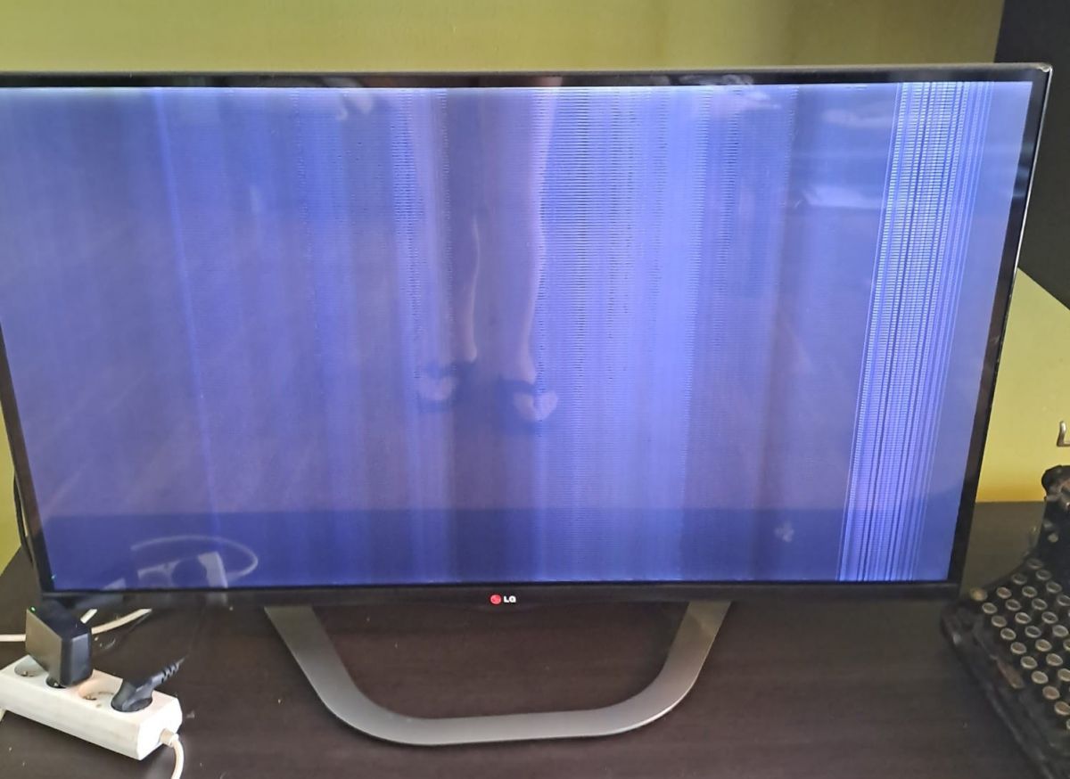

    Mojej mamy kot obsikał telewizor (ekran), starła szybko, ale od tej pory TV wywala takie cuda jak na obrazku. Chwilę jeszcze działał normalnie, ale teraz już ciągle te paski - da radę to naprawić czy nie opłaca się?
    Dzięki za pomoc!
    Telewizor LG z pionowymi paskami na ekranie.

    Niestety, matryca do wymiany. Mocz wszedł między ekran a jego obudowę. Czas spowodował degradację złącz.
    Właściwie to kupno nowego TV jest rozsądnym działaniem.

    Tak na serio, wymiana matrycy raczej nieopłacalna, tym bardziej, że nie wiadomo co z resztą gratów. Lepiej kupić TV.
