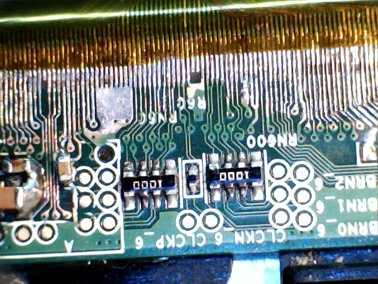

  • Ponieważ jest sporo takich tematów, które wywołują kontrowersje, postanowiłem coś o tym napisać.
    1. Ekran czyścimy specjalnie do tego przeznaczonymi piankami lub nawilżonymi ściereczkami (nawilżonymi, nie mokrymi).
    2. Ta przykra sytuacja nie zawsze oznacza wymianę TV (matrycy).
    3. TV należy jak najszybciej rozebrać. Zalane miejsca oczyścić alkoholem izopropylowym.
    Jeżeli zbyt długo zwlekamy z oczyszczeniem, złącza taśm wyglądają np. w ten sposób:
    Paski na ekranie po czyszczeniu - jak oczyścić złącza taśm?
    Co w dalszym ciągu nie oznacza konieczności wymiany matrycy (TV).
    Tak wygląda złącze po naprawie:
    Na pytania "a co jak "zje" taśmę?", odpowiem "Wyciąć uszkodzoną część i wstawić fragment sprawnej listwy":
    Paski na ekranie po czyszczeniu - jak oczyścić złącza taśm? Paski na ekranie po czyszczeniu - jak oczyścić złącza taśm?
    Co jest potrzebne:
    - mikroskop
    - dobra lutownica z cienkim grotem
    - wprawna ręka
    Zdjęcia i wykonana praca na nich jest autorstwa mojego Kolegi, a użytkownika <janusz4387>.
    Dziękuję mu za udostępnienie materiałów.

    Kolego jestem po wrażeniem twojej pracy ile czasu poświęciłeś na naprawę połączenia?
    Jeszcze jedna sprawa czy po czasie nie puszczą przelotki lub elementy wiadomo umyłeś alkoholem izopropylowym.
  • #3 17176864
    janusz4387
    Posty: 14
    Ocena: 6
    Witam, naprawiłem po zalaniu już dziesiątki matryc i jak do tej pory żadnych reklamacji. Hmm jeśli chodzi o czas to zależy, ale jest to praca na kilka godzin pod mikroskopem. pozdrawiam janusz4387
