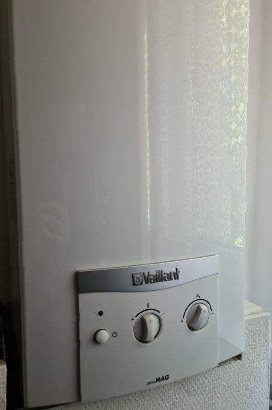

    Vaillant mag mini PL 11-0/0

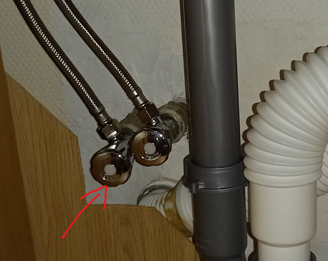

    1 - Piec odpali, ale po chwili gaśnie i zapala, gaśnie i zapala.
    2 - W łazience odpala po odkręceniu kurka, ale w kuchni nie odpala, choć to za ścianą i krótsza droga do kranu.
    3 - W kuchni bardzo niskie ciśnienie wody ciepłej (woda zimna w kuchni - mocne ciśnienie)
    Macie jakieś typy na moją przypadłość?
    Piec ma około 6 lat. Od nowości nie był naprawiany, serwisowany.
    Piec gazowy Vaillant mag mini z panelami kontrolnymi.

    Może kran uszkodzony i przepływ za małay do odpalenia pieca lub perlator w kuchni zapchany.

    Może być faktycznie przytkane, ale tylko na ciepłej wodzie. Przy zbyt małym przepływie, kocioł może się tak zachowywać.
    Jedno jest pewne - skoro w łazience działa normalnie, to kocioł jest sprawny, a usterka jest gdzieś za nim.

    >>21188922 Trzeba sprawdzić baterię w kuchni i (jeżeli ona to ma) wężyki do niej. Może być np. zapchany wężyk od ciepłej wody, zapcchany zaworek kątowy, czy też zapchany mieszacz w baterii (elementy odpowiedzialne za ciepłą wodę). Jeśli to jest bateria ścienna (nie mocowana za pomocą węzyka) to - niesteyt - nowe baterie mają często filtry (sitka) w tych nakrętkach, którymi przykręca się kran do mimośrodu i bywa, że takie sitko jest zamulone.

    ... zjawisko paranormalne?
    Nie dotykałem kurka, a okazało się, że był przykręcony i to sporo.
    Jak coś robię w domu przy instalacji, to na trzeźwo.
    Sam nie wiem... Cuda xD

    Jaki kurek?

    Rury wodociągowe i odpływowe z metalowymi i plastikowymi złączami, z czerwonymi strzałkami wskazującymi na zawór.

    No i zgadza się, ciepła woda w kuchni była zdławiona.

    Ok, dzięki za naprowadzenie, zamykam ;)
