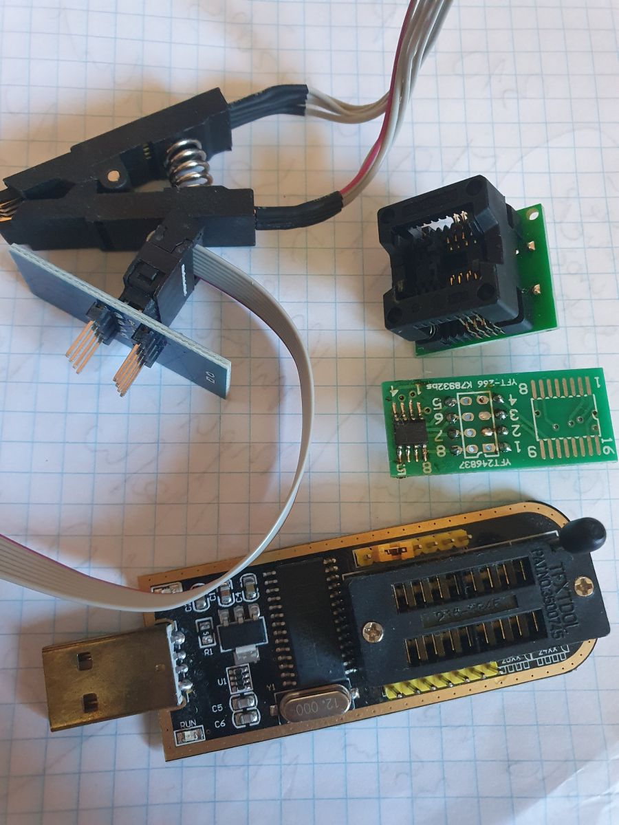

    Dzień dobry.
    Potrzebuje odczytać zawartość eepromu o nazwie 93c56wp firmy ST. Źródła internetowe pokazują ze układ 93c56wp niczym się nie rożni od zwyklej 93c56.
    Pytanie czy jeżeli użyje programatora Wellon vp-280 z adapterem dip8 to so8, to nie uszkodzę układu 93c56wp? Wyniki w Internecie na temat pinautu są niejednoznaczne.
    Będę wdzięczny za pomoc.

    Weź prosty CH341 i po bólu.
    Po co ci ta armata na taki prosty EEPROM?

    Dziękuje ABLublin za propozycje odczytu ale posiadam narzędzia konieczne do odczytu ( posiadam tez CH341) tylko brakuje mi troszeczkę doświadczenia a uszkodzenie tego układu nie wchodzi w rachubę. Mastertch posiadam CH341a z adapterem so8 tylko brakuje 93c56wp w liście wyboru. Czy inne wersje programu do tego programatora maja obsługę seraje eepromow 93xxx?

    Trzeba dozbroić się w necie do CH341. To co daje sprzedawca to skromnie.

    Super .... Dokonałem już zakupów- połączyłem to w tzw. kupe i co dalej? W programie samego programatora, uklad 93c56wp nie istnieje. Programator USB z adapterami na tle papieru w kratkę

    CH341 nie obsługuje natywnie tych pamięci.
    Konieczny adapter i inny soft np. AsProgramer lub NEOprogramer
