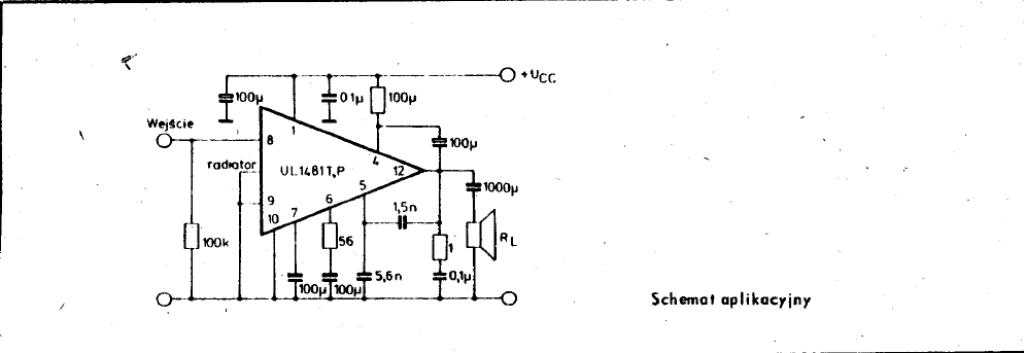

    #27 7558884
    peloks
    Posty: 905
    Pomógł: 97
    Ocena: 225
    A tu masz schemat końcówki na tranzystorach ale od M2404S bo posiadam serwisów kę Unitra M2405S na UL1481 i niestety się różni pomierz napięcia w punktach pomiarowych i posprawdzaj elementy - tranzystory i elektrolity tyle mogę Ci pomóc reszta należy do Ciebie.

    dzięki za schemat, jak znajdę trochę czasu to się zajrzę do tej końcówki
  • #29 7573595
    PPK
    Poziom 30  
    Posty: 1957
    Pomógł: 94
    Ocena: 428
    j.w.
    Magnetofon Unitra M2405S - trzaski zamiast dźwięku po 10 minutach odtwarzania
    Niestety to tylko aplikacja firmowa z katalogu - książki "Liniowe Układ Scalone".
