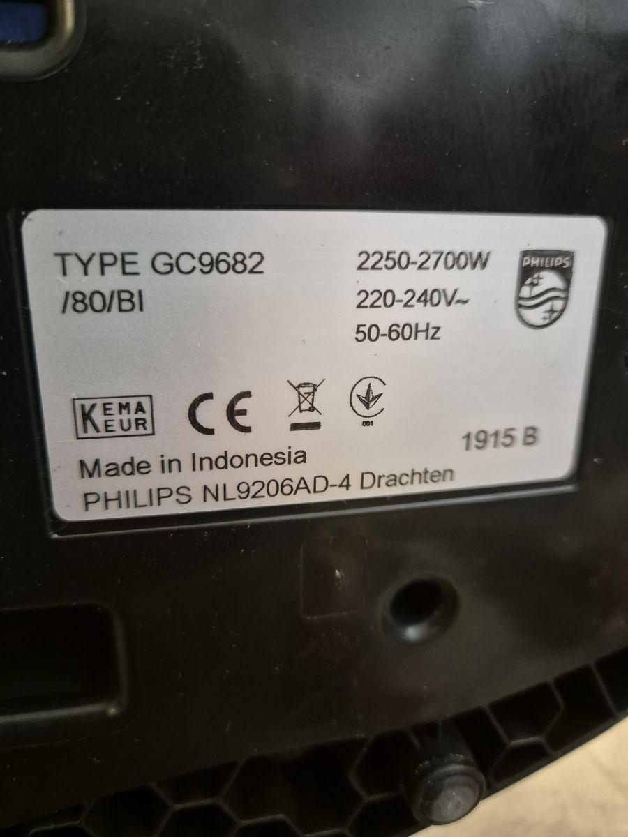

    Ratunku,
    Generator pary Philips, brak pary, w pierwszej kolejności wymieniłem elektrozawór, zadziałało, ale na krótko. W drugiej kolejności wymieniłem pompkę, zadziałało, ale na krótko. Elektrozawór działa, bo cyka, pompa działa, bo podaje wodę do bojlera, ale pary ciągle brak. Co z rzeczy mechanicznych może jeszcze stanowić problem, lub może to wina elektroniki? Etykieta techniczna generatora pary Philips GC9682.
    Po dzisiejszych oględzinach zauważyłem, że bojler raz podgrzewa, raz nie podgrzewa wody przez co nie wytwarza pary. No i na koniec wymieniłem bezpieczniki termiczne i dalej to sam, raz daje parę raz nie. Ręce już mi opadają.
