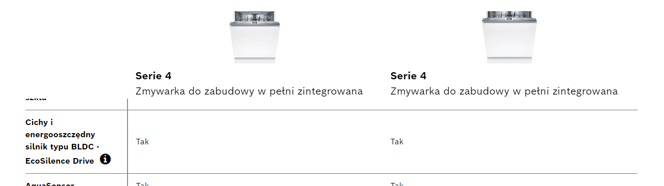

    https://www.euro.com.pl/zmywarki-do-zabudowy/bosch-zmywarka-smv4hvx00e-bosch.bhtml
    Np. tutaj mam taka w miare przystepnej cenie ale juz bez silnika inwerterowego.
    https://www.euro.com.pl/zmywarki-do-zabudowy/...ne-otwieranie-drzwi-szuflada-na-sztucce.bhtml
    A tutaj podobna ale juz 1000 zl drozsza.
    Wiec w ktory model mialbym celowac patrzac na specyfikacje ?
    Kenworth 18 napisał:
    Tylko i wyłącznie Bosch bez funkcji Zeolit jeśli nie chcesz powtórki z Whirlpool to odrzuć Electrolux.
    Czyli Electrolux podobnie jakosciowo jak Whirpool ? Wydawalo mi sie ze zmywarki maja w miare ok wg opini ktore gdzies tam mi sie rzucily w internecie.
    Tutaj natomiast znalazlem zmywarke za 2800, w opisie bez silnika inwerterowego:
    https://www.euro.com.pl/zmywarki-do-zabudowy/...r&utm_campaign=(TradeDoubler)&utm_content=%2F
    Tutaj podobna za 3500 zl ale wg opisu z tym silnikiem:
    Na stronie producenta jak dam je do porownania to wychodzi ze maja taki sam silnik, chyba ze ja czegos nie rozumiem.

    AsReeX napisał:
    Bosch również w każdym modelu zmywarki montuje silnik BLDC - ba .. robi to od 15 lat
    Kolega przeczyta raz jeszcze ALE ze zrozumieniem :)

    z tego co teraz przeczytalem to silniki bldc to jest silnik inwerterowy ? czy dobrze kminie ? W takim razie na stronie euro rtv bylyby bledy w opisach ?
    Jesli doszlismy juz do pkt ze jednak wybieram Bosha, to teraz czym sie kierowac przy wyborze konkretnego modelu. Wiadomo ze cena, ale czym jeszcze ? Jest sporo tych modeli, roznia sie w zasadzie detalami. Najwieksza roznica to zuzycie pradu. Im nizsze zuzycie tym cena idzie do gory. Prosze o pomoc jak wyzej
