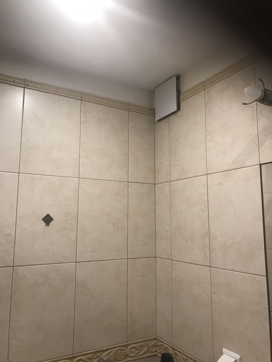

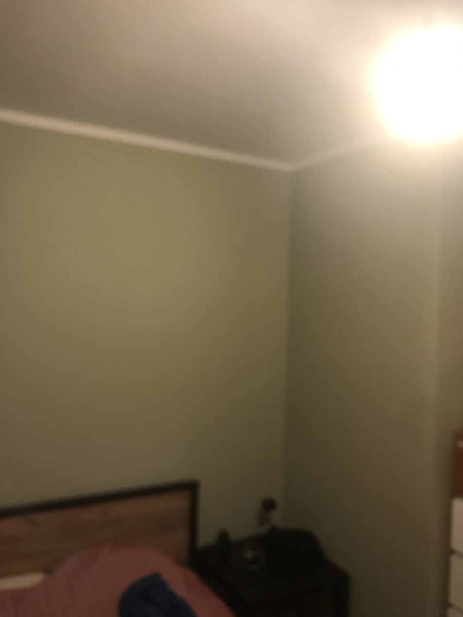

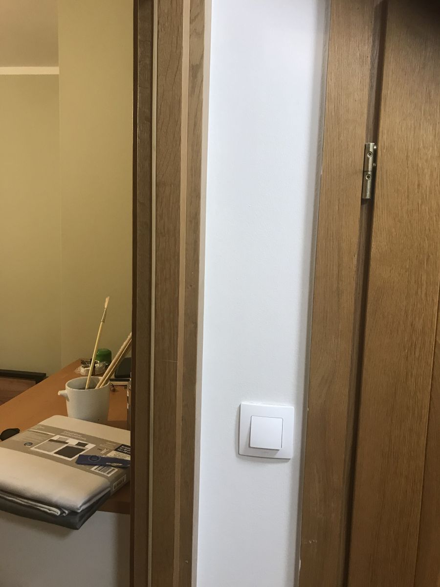

    Zagadka wentylatora. Czy ktoś z Was ma pojęcie jak może działać wentylator na zdjęciu (to ten w rogu łazienki na górze) Włącza się każdorazowo przy wejściu do łazienki (niezależnie od zapalenia światła) Włącza się również gdy w sypialni (na lewo od łazienki) są przedzielone widoczna ściana jest jakkikolwiek ruch powyżej mniej więcej połowy wysokości pomieszczenia. Brak jest jednak widocznych czujek czy innych urządzeń. Pokój został dokładnie przeszukany, mogę podesłać więcej zdjęć (widoczny jest na ostatnim zdjęciu) Czy dom jest nawiedzony czy to jakaś czujka , niewidoczna jak to działa? Dom został zakupiony niedawno i nawet poprzedni wlaściel, który miał dom około 10 lat nie ma pojęcia skąd to.
    Rozmyte zdjęcie narożnika pokoju z widocznym łóżkiem i oświetleniem sufitowym. Podwójne drzwi z włącznikiem światła przy ścianie. Wentylator zamontowany w rogu łazienki na ścianie z płytkami.

    Są na rynku wentylatory tego typu z wbudowanym czujnikiem ruchu (mikrofalowym). Dla mikrofal ściana nie jest przeszkodą w wykrywaniu ruchu.
