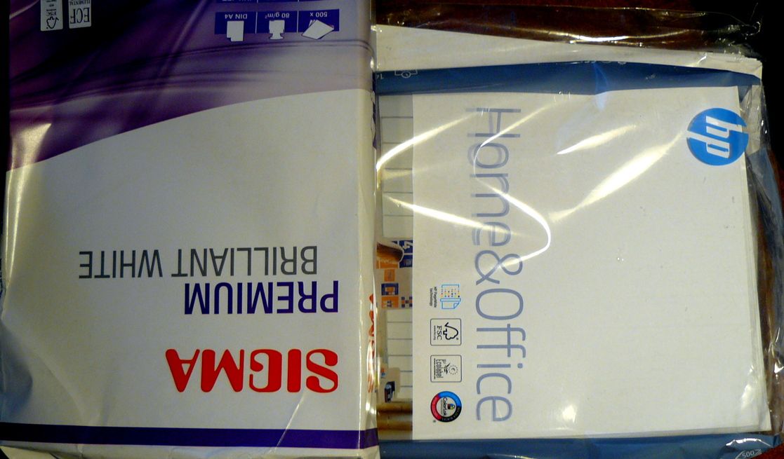

    kamil8512 napisał:
    Może ktoś miał podobny przypadek.
    Też Brother choć inny typ. Co kilka wydruków zacięcia, konkretnie kartka wygięta w szufladzie i blokada drukowania. Trochę pomagało wkładanie małych porcji do szuflady.
    Ale kupiłem inny papier, gramatura ta sama, zależało mi na lepszej bieli.
    I co się okazało. Na nowym papierze drukarka jakby nie ta sama, przede wszystkim dużo ciszej pobiera papier i co najważniejsze, żadnych zacięć na nowym papierze.
    Ten zły papier (po prawej na zdjęciu) to jakiś HP ze zwykłego marketu. Ten który "uleczył" mi drukarkę (po lewej) to niby też nie jakiś wybitny ale widać poprawny, Kupiony akurat w Makro.
    Dwa opakowania papieru do drukarki. Po lewej Sigma Premium Brilliant White, po prawej papier HP Home & Office.
    Dlatego spróbuj z innym papierem, bo życia szkoda jeśli akurat masz jakiś podły.
