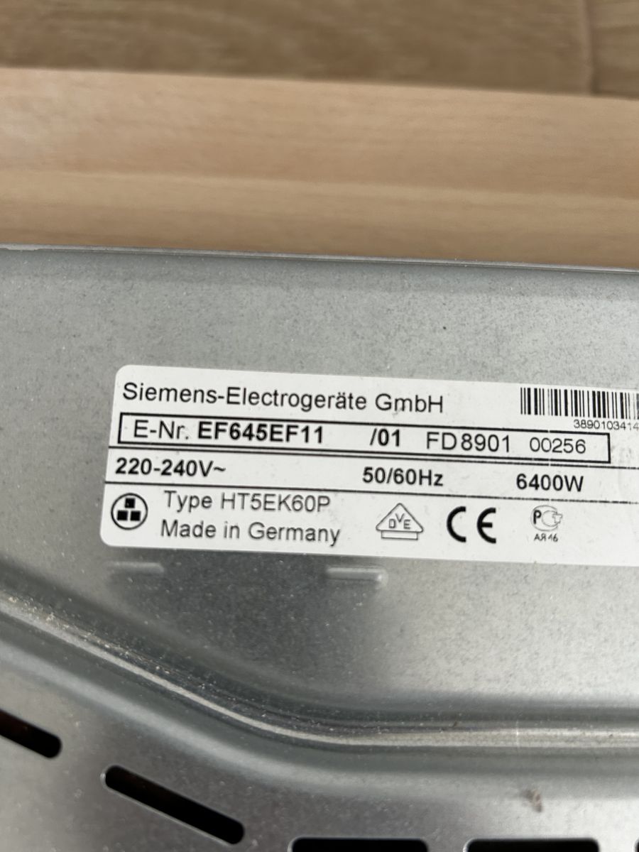

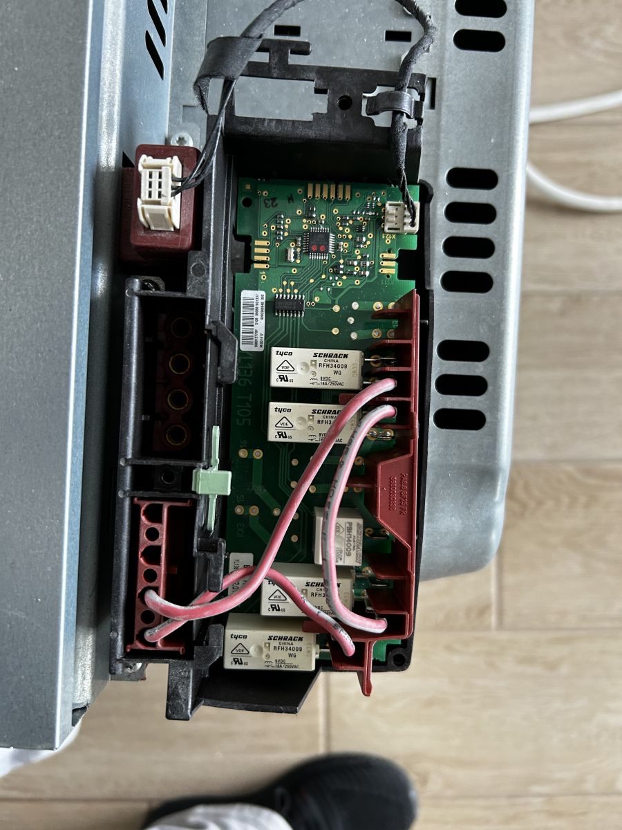

    Kupiłem piekarnik i płytę Siemens zdjęcia w załączniku niestety ktoś źle rozłączył i nie wiem jak połączyć.
    Złącza przewodów w piekarniku Siemens Tabliczka znamionowa piekarnika Siemens z danymi technicznymi.

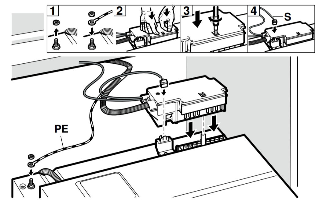

    Według instrukcji powinien być moduł Polybox łączący plytę z piekarnikiem. Natomiast zasilanie do zacisków, co powinno być na schemacie naklejonym na plycie lub piekarniku oraz w instrukcji. Urządzenia są zasilane napięciem 230V z trzech faz, dwie fazy na potrzeby plyty, jedna faza wykorzystywana przez piekarnik.
    Instrukcja montażu płyty grzejnej i piekarnika oraz zasady podłączenia do sieci elektrycznej.
    Ilustracja przedstawiająca montaż modułu Polybox łączącego płytę z piekarnikiem, z zaznaczonymi miejscami podłączenia przewodów i zacisków.
