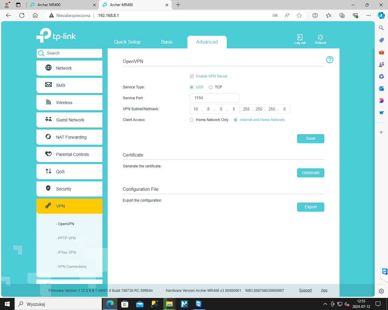

    OPEN VPN na routerze TPlink ARCHER MR400 v3 przestał działać.
    Zaktualizowałem soft TpLINKAoraz wygenerowałem klucz dalej jest kłopot z połączeniem.
    Komunikat
    OpenSSL: error:0A000102:SSL routines::unsupported protocol:
    TLS_ERROR: BIO read tls_read_plaintext error
    TLS Error: TLS object -> incoming plaintext read error
    TLS Error: TLS handshake failed
    Jakie rozwiązanie na opisany problem ?

    w ROUTERZE nie widzę ustawień dotyczących obniżenia algorytmu kodowania.
    Klient na Windows to OPEN VPN v 2.6.12
    Ekran konfiguracji OpenVPN na routerze TP-Link Archer MR400.
  • #4 21199099
    Bródka
    Posty: 7245
    Pomógł: 900
    Ocena: 723
    Robisz to w pliku konfiguracyjnym dla klienta OpenVPN, tak jak jest napisane w linku który Ci podałem - wstaw tu jego konfiguracje w celu sprawdzenia, możesz usunąć wrażliwe dane takie jak klucze czy IP
