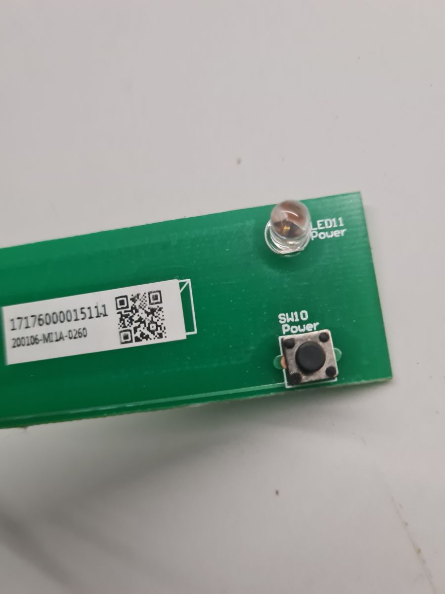

    Cześć, mam taki przypadek - Amica DIM436ABH przestała się włączać.
    Przed tym zdarzało się, że przycisk włączania jakby nie stykał bo raz łapał raz nie. Teraz już wcale. Rozebrałem ją i wyjąłem programator. Planuje jutro miernikiem sprawdzić przycisk. Wystarczy jak sprawdzę ciągłość przykładając do nóżek przycisku? Jeśli to to, to jak szukać zamiennika? Nie wiem czy są na różne napięcia czy to bez potencjałowy? Co jeszcze mogę sprawdzić?
    W załączniku zdjęcie przycisku.
    Przycisk z płytki drukowanej z LED i etykietą
    Tak. Jeśli po naciśnięciu nie będzie ciągłości, albo będzie bez naciśnięcia - do wymiany. Sprawdzaj reakcję po nacisnięciu kilkanaście razy, jeden raz nie wystarczy aby zdiagnozować (ten jeden raz może zadziałać dobrze, drugi raz już nie).

    Wymień, ale nie wierz, że za kolejnym razem nie "wywinie numeru"!

    Sprawdź też ścieżki idące od tego switcha. Zdarza się że są zjedzone od wilgoci, w końcu to zmywarka.

    Dzięki za podpowiedzi. Przyciski wymienione i zmywarka póki co działa, ale zaskoczyło mnie trochę liche wykonanie tego układu, przynajmniej takie mam wrażenie a nie jestem ekspertem. No nic, najważniejsze że działa.
