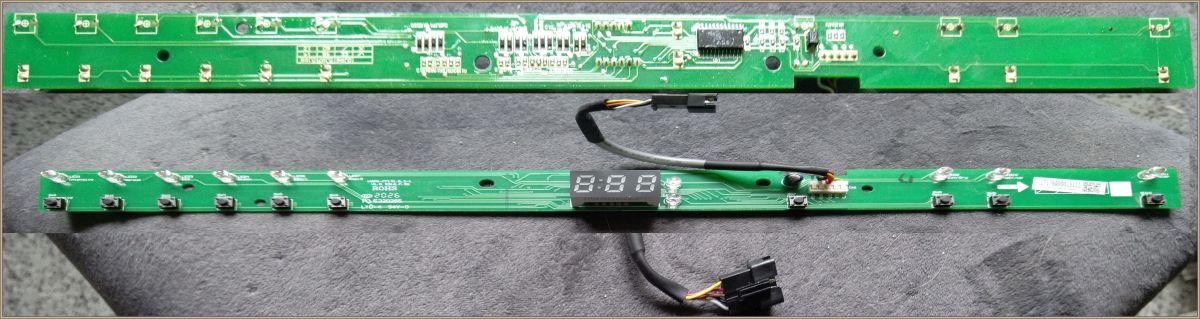

    Dzień dobry.
    Mam problem ze zmywarką Amica DIM436ABCD. Zmywarka się włącza, lecz przyciski wyboru programu nie działają poprawnie. Na przykład wybór programu A aktywuje program C, a w innej sytuacji wybór programu A uruchamia dodatkowo opcję 1/2 wsadu. Co więcej, zmywarka czasami samoczynnie aktywuje przyciski. Poza tym zmywarka prawidłowo się uruchamia i wykonuje program.
    Proszę o pomoc w znalezieniu przyczyny problemu. Czy to może być problem z przyciskami, czy może z płytką sterującą? Będę wdzięczny za wszelkie sugestie.

  • #4 21610467
    Pkamil
    Posty: 136
    Ocena: 15
    TONI_2003 napisał:
    Pomiar miernikiem rezystancji wszystkich Microswitch to one zapewne robią wszelkie te zawiłości!
    Sprawdziłem rezystancję wszystkich przycisków, no i 0 Ω. Teraz zaobserwowałem bardziej szczegółowo, że samo naciśnięcie nie powoduje problemów, tylko w momencie ich puszczania. Ale to jest loteria, bo z kolei chwilę później jest inaczej. Podczas włączania przez ok. 1 s świecą się wszystkie diody, następnie gasną (taka diagnostyka, myślę) i to jest prawidłowo, ale już to, że wybrany jest program, to nie jest normalne. Jedyne, co może tu sprawiać problem, to sam układ MC2102D albo przychodzący do niego sygnał zegara CLK. Ale czy on jest wykorzystywany do detekcji przycisków lub komunikacji panel <-> główny sterownik, to już nie wiem. Jak znajdę taki układ, to zamówię i się przekonam.

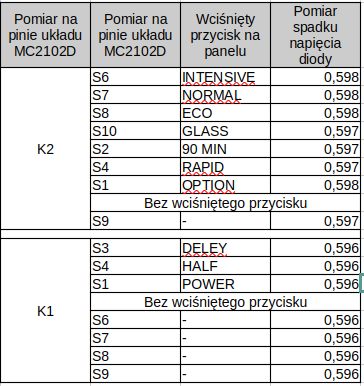

  • #7 21615108
    Pkamil
    Posty: 136
    Ocena: 15
    Zrobiłem dzisiaj więcej pomiarów. na wstępie dodam że panel był wypięty ze zmywarki 1 dzień. Po ponownym wpięciu działał bez zarzutu ok 5 min. Przez ten czas testowałem wszystkie klawisze i kombinacje programów i było jak spod igły, do czasu :(
    Ale wracając do pomiarów, sprawdziłem wszystkie diody w pomiarach każda na spadek napięcia 0,6V w przeciwnym kierunku OL.
    Pomiary samych przycisków; żaden z na wciśnięciu nie przekracza 0,6 Ω, w stanie spoczynkowym wszystkie mają OL
    Wylutowałem układ MC2102D i wykonałem pomiary jak w poniższej tabelce:
    Sprawdzałem również sam układ. Spadek napięcia diody pomiędzy pinami K1, K2 a wszystkimi S1-S11, w obu kierunkach OL
    Tabela pomiarów przycisków panelu zmywarki i spadków napięcia diody
    Nie wiele mi to mówi może komuś z was co to powie, a może powinienem sprawdzić coś jeszcze?

  • #12 21639793
    Pkamil
    Posty: 136
    Ocena: 15
    Układy z Chin przyszły ale z 5 szt. żaden nie sprawny. Jak mi wielu radziło zamówiłem też nowe switche. No i wszystko działa ładnie na starym układzie MC2102D. Problem rozwiązany, dzięki.
