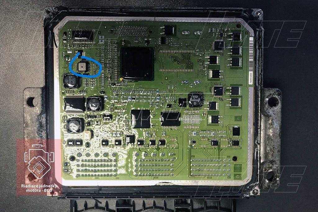

    Hej, ECU dcm35 w Citroen c5 x7 2012 2,0hdi zaniża wartość ciśnienia atmosferycznego. Podaje obecnie 986mbar gdy w rzeczywistości jest ok 1010 - 1020hPa - czy przy takiej różnicy warto wymieniać czujnik w ECU ? Czy takie rozbieżności mogą miec wpływ na prace silnika?

    chyba za mała różnica 20, 30 hPa zeby wywaliło błąd
    W większości systemów nie ma osobnego czujnika ciś.atm. ciśnienie atm. jest odczytywane po włączeniu zapłonu z czujnika ciśnienia w dolocie, po uruchomieniu sterownik przechodzi na odczyt ciśnienia w dolocie, myślę,że tu będzie podobnie

    z ciekawość odłączę czujnik w kolektorze i zobaczę co pokaże pozycja "ciśnienie atmosferyczne", ale jak oglądałem zdjęcia elektroniki sterownik dcm35 to widać na płytce ecu czujnik ciśnienia
    tutaj widać Widok wnętrza sterownika ECU DCM3.5 z zaznaczonym czujnikiem. czujnik ecu psa dcm35

    Sprawdziłem i jest osobny czujnik doładowania w kolektorze i osobny w ECU. Po odłączeniu czujnika w kolektorze wartość ciśnienia atmosferycznego jest dalej podawana
