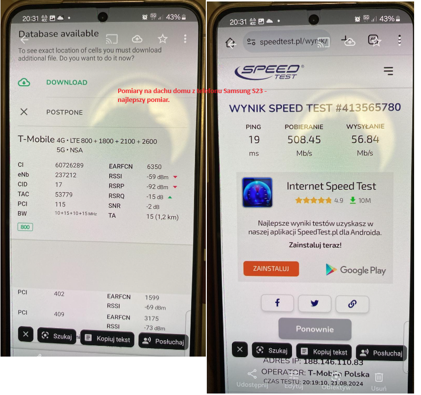

Samsung S23, T-mobile , na dachu –
W zależności od tego jak ustawiłem telefon były różne wyniki. Jeżeli telefon był skierowany plecami w stronę Strzelecka 82 to nie łapał 5g (słabe transfery poniżej 100/15).
Jeżeli telefon był skierowany plecami w stronę Przeskok to łapał 5g i wtedy zapisałem wspomniane 4 pomiary - 282/54, 377/67, 310/60, 508/56 !!!

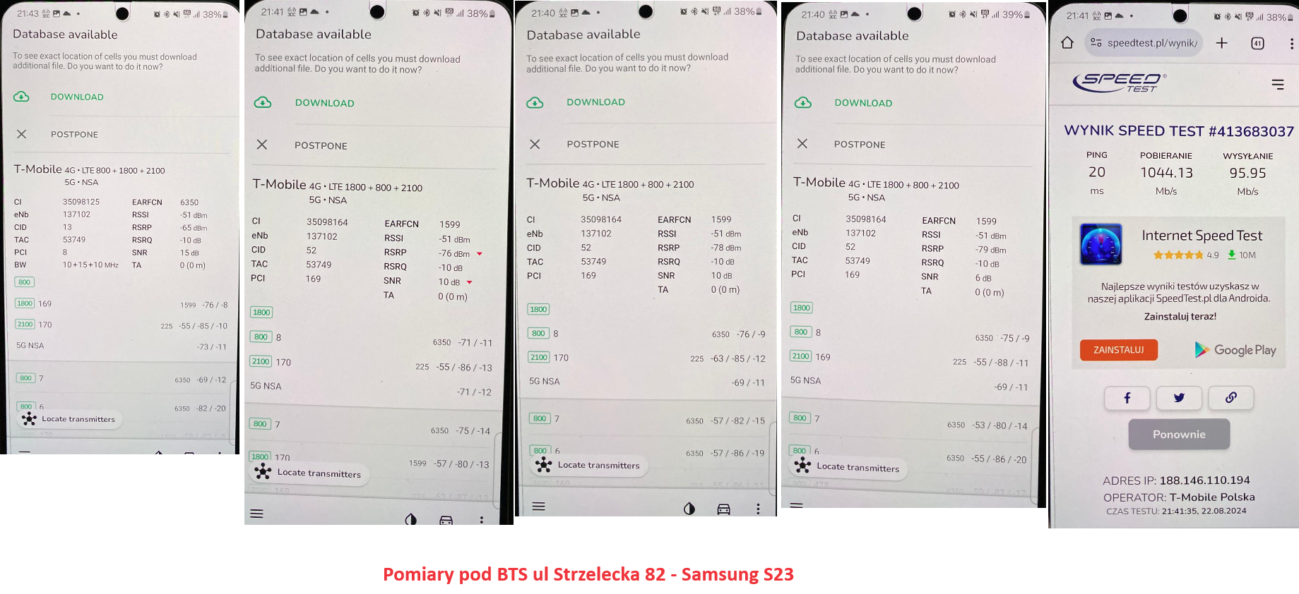

Zrobiłem też pomiary ponownie ok 21 Samsungiem S23 z T-mobile pod BTS Strzelecka i wyniki były ok 1000/ 100. (BTS w lesie z dobrym zasilanie, równe i wysokie wyniki)

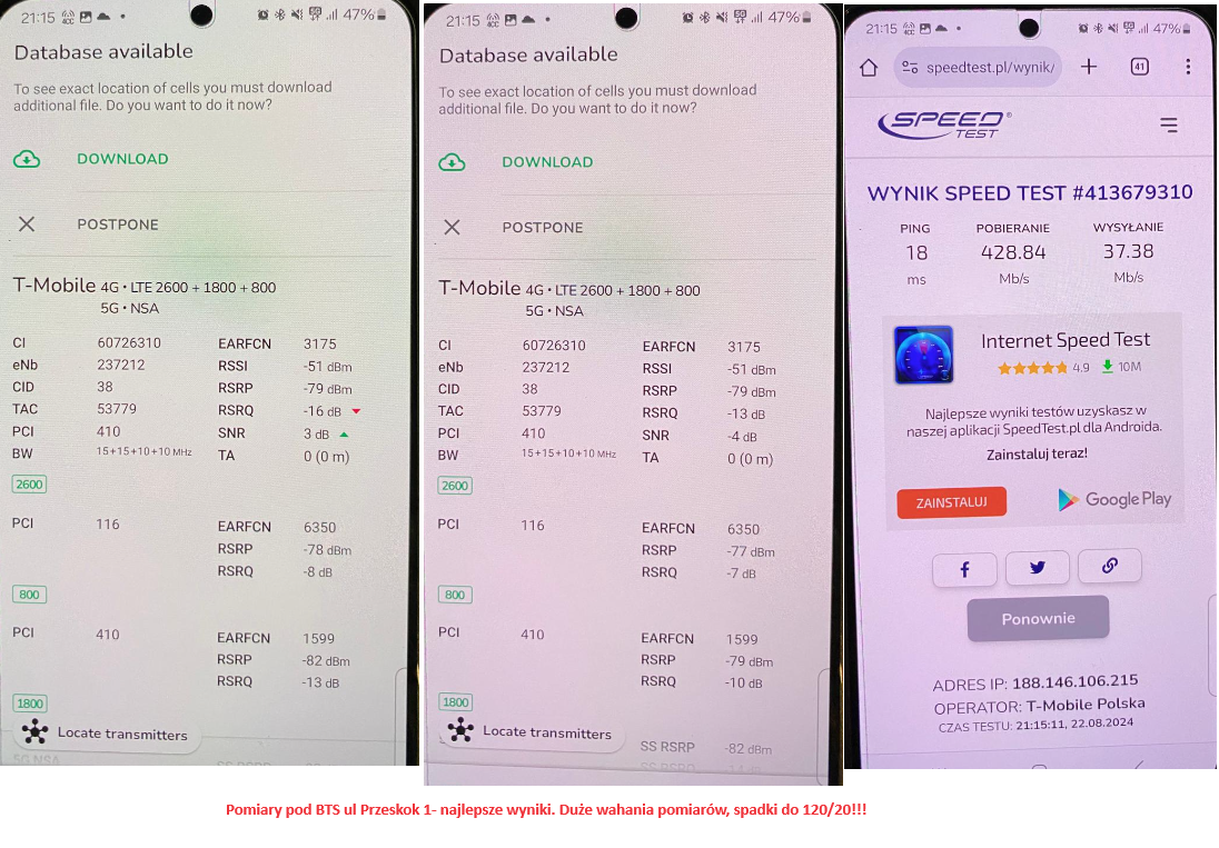

Pod BTS na ul Przeskok 1 pomiary wychodziły beznadziejnie. Najlepszy to 428/37
Oto wartości sygnału dla ul Przeskok 1.
Ci 60726310
eNb 237212
CID 38
TAC 53779
PCI 410
BW 15 15 10 10
Najgorszy pomiar na ul Przeskok 1 to poniżej 200/30. Co ciekawe jak odjechałem autem jakieś 200-300m to transfer znowu był na chwile prawie 500/40.
