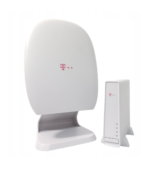

    Witam, mam pytanie o internet domowy 5G
    Obecnie posiadam Router z anteną zewnętrzną od T-Mobile: T-mobile 5G Box ODU
    Router T-Mobile 5G Box ODU z jednostką wewnętrzną i anteną zewnętrzną
    Do najbliższej anteny mam 800 m w linii prostej, niestety połączenie zasłania mi dom sąsiada. Umowę mam podpisaną na 100/100 Mb/s i prędkość rzeczywiście jest taka, a nawet zdarza się, że jest większa (130-140 Mb/s download).
    Mam problem ze stabilnością tego internetu. W godzinach, w których podejrzewam, że obciążenie anteny jest małe: 9:00-13:00/21:00-5:00, prędkość jest bardzo dobra i połączenie jest jako-tako stabilne, a w pozostałych godzinach prędkość spada do 30-40, a czasami nawet do 10. Dodatkowo mam duże skoki pingu przy łączeniu się nawet z polskimi serwerami.
    Moje położenie to: Chocicza, ul. Kościelna, 63-041 i łączę się z anteną: 52°03'51.3"N 17°21'19.1"E
    Znajomy ostatnio uświadomił mnie, że wzięcie routera od dostawcy internetu to najgorsza decyzja, jaką mogłem podjąć i tutaj rodzi się pytanie. Czy wymiana routera/anteny zewnętrznej ustabilizowałaby połączenie, czy rzeczywiście antena może być za bardzo obciążona i tego nie przeskoczę?

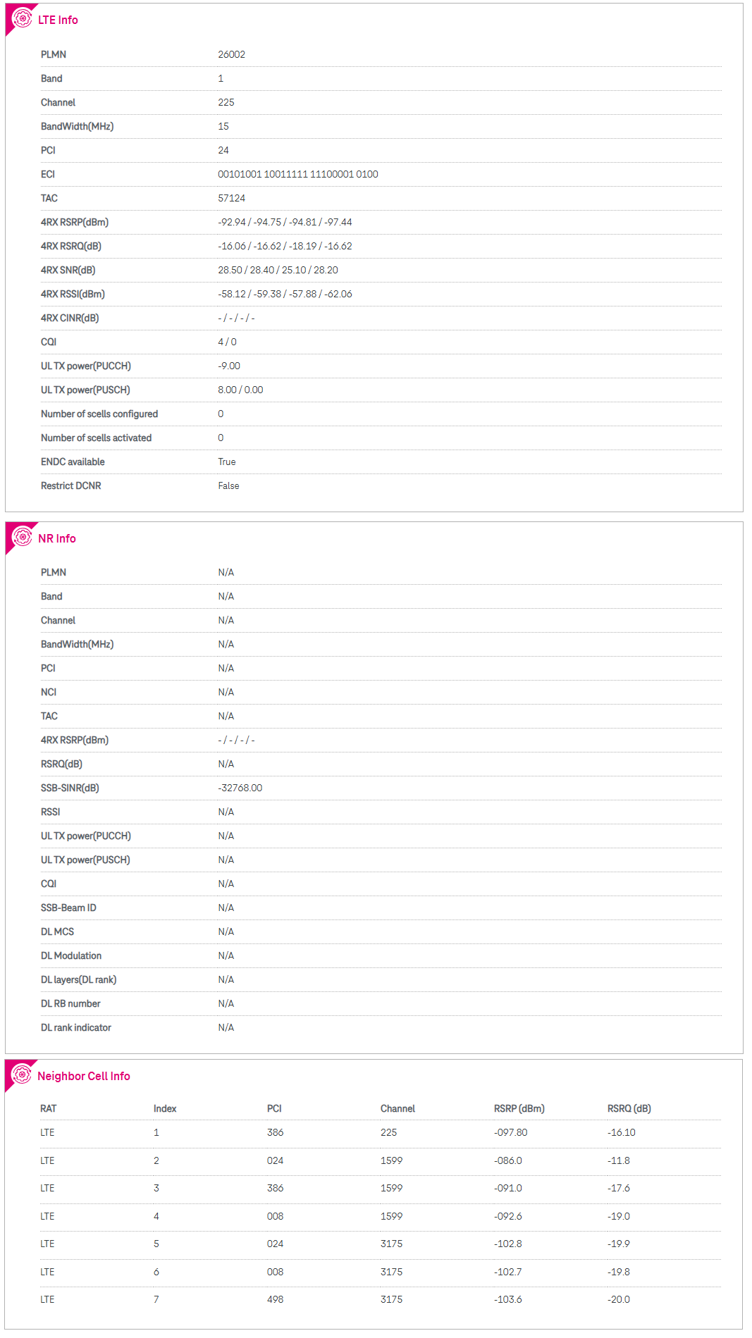

  • #10 21828952
    P4WCZAN
    Posty: 4
    >>21827557
    Zrzut ekranu z parametrami LTE i sąsiednich komórek sieci komórkowej
    takie coś wyświetliło (Jak coś, Chrome w zadziałało bez problemu, a dla tych, którzy główkowaliby, jak się zalogować do 192.168.0.1, to podpowiedź: nawet reset urządzenia nie pomoże, bo to logowanie do anteny - hasło od aplikacji ODU na telefonie używane do ustawienia anteny lub fabryczne (osobna naklejka na routerze pod "nóżką") - zaoszczędzone 30 minut życia)
    Co do samej anteny: z moich współrzędnych mam ustawioną antenę na azymut 182,6°, czyli "strzelam" bezpośrednio w BTSA i właściwie to nie wiem, czy nie powinienem może ustawić tego, żeby celować w te pasma BTSA (30°, 130°, 270°)? Coś by to zmieniło?
    Dziś np. pokazuje mi siłę sygnału słabą - dwa dni temu była doskonała, nic nie ruszałem. Rozumiem, że to zależy od BTSA, tak? Czy coś się wykrzaczyło?
    Ikona 5G z pięcioma kreskami zasięgu i napisem „Siła sygnału” poniżej
    Robiąc najzwyklejszego speedtesta o 1 w nocy mam wyniki 170/30 - d/u, a o 15 te wyniki spadają już do 60-80/30 - d/u
    #11 21829009
    matek451
    Posty: 31148
    Pomógł: 4335
    Ocena: 5767
    Parametry sygnału z 1 sektora na BTS-ie z Przemysłowej poprawne ale sektor mimo 5 pasm LTE mocno obciązony, w sąsiadach na 1800/2600MHz pojawia się 2 sektor z BTS-a w N.Miescie nad Wartą, sygnał nieco gorszy. Sektor na azymut 220 czyli na Chociczę. Sprawdzałeś jak dziala T-mobile z tego sektora w godzinach szczytu. BTS na Przemysłowej nie ma sektora na twoja lokalizacje, Chocicza jest pomiędzy sektorami. W sąsiadach PCI 386 to 3 sektor z niego.
