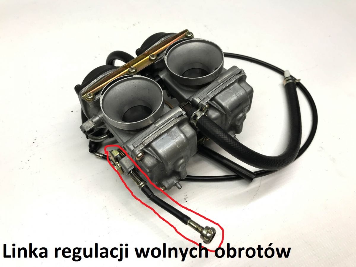

Do czego służy otwór i co tam powinno byź, w lewym plastiku osłony Aprilia Pegaso 650 z 1998 roku?

    W tym miejscu mamy wyprowadzoną regulację wolnych obrotów 1400obr/min +- 100

    W tych okolicach znajduje jeden z gaźników (podwójny na jeden cylinder). Zapewne powinna tam być śruba regulacji obrotów biegu jałowego, która ma pokrętło na lince. Tak przynajmniej widzę po zdjęciach na internecie, ale nie wiem czy powinna wystawać na tyle, że można nią kręcić palcami bez narzędzi (na zdjęciach widać schowaną głębiej). W ramie jest jeszcze jeden otwór, zapewne to dostęp do dyszy regulacyjnej mieszanki biegu jałowego.

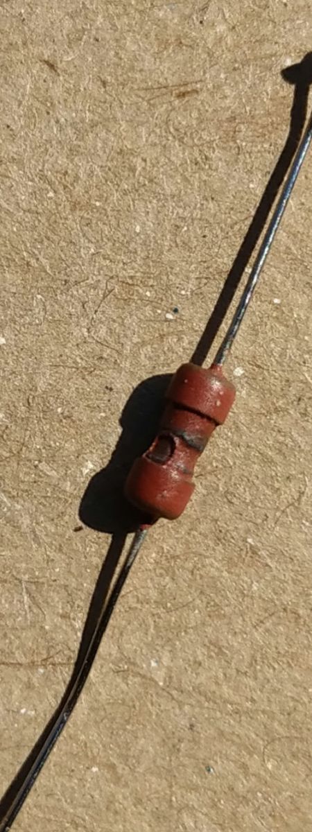

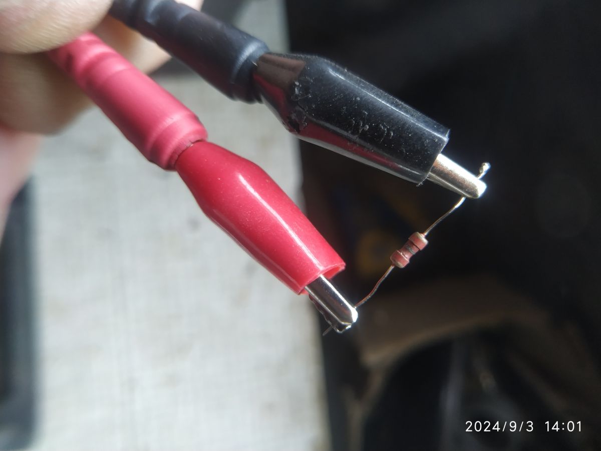

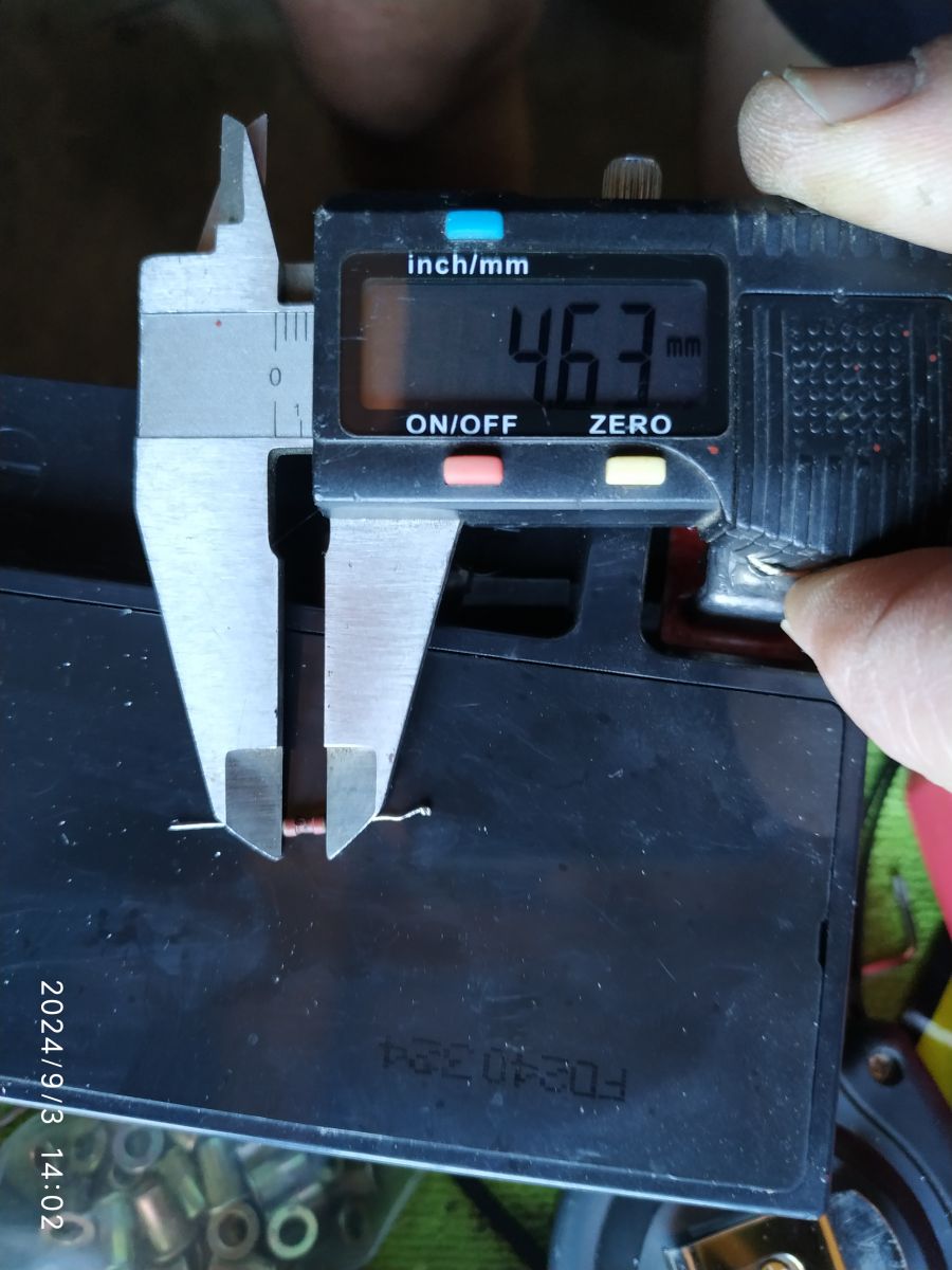

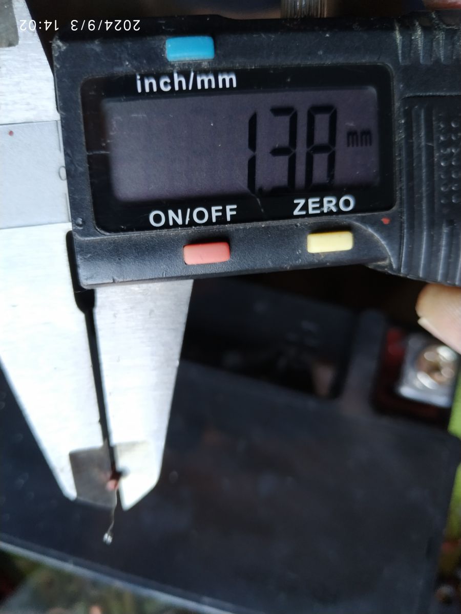

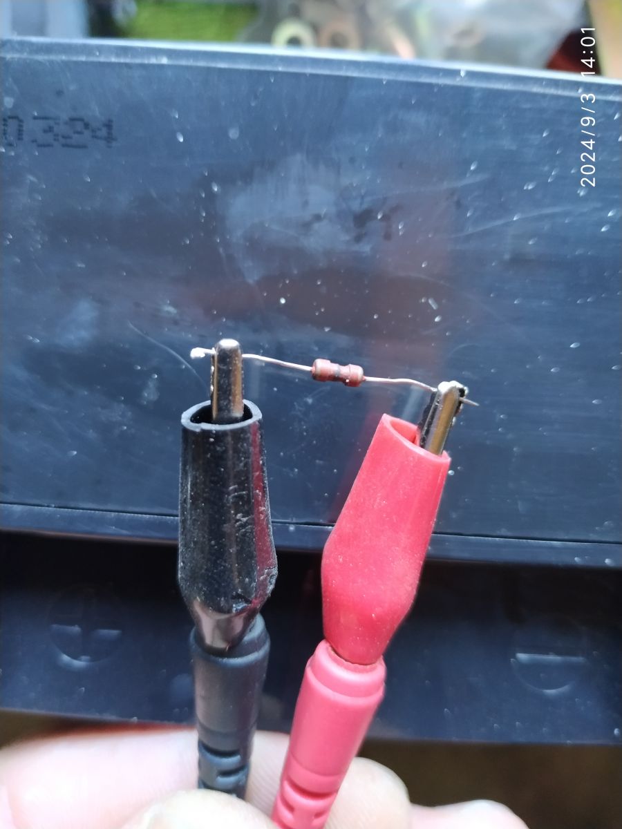

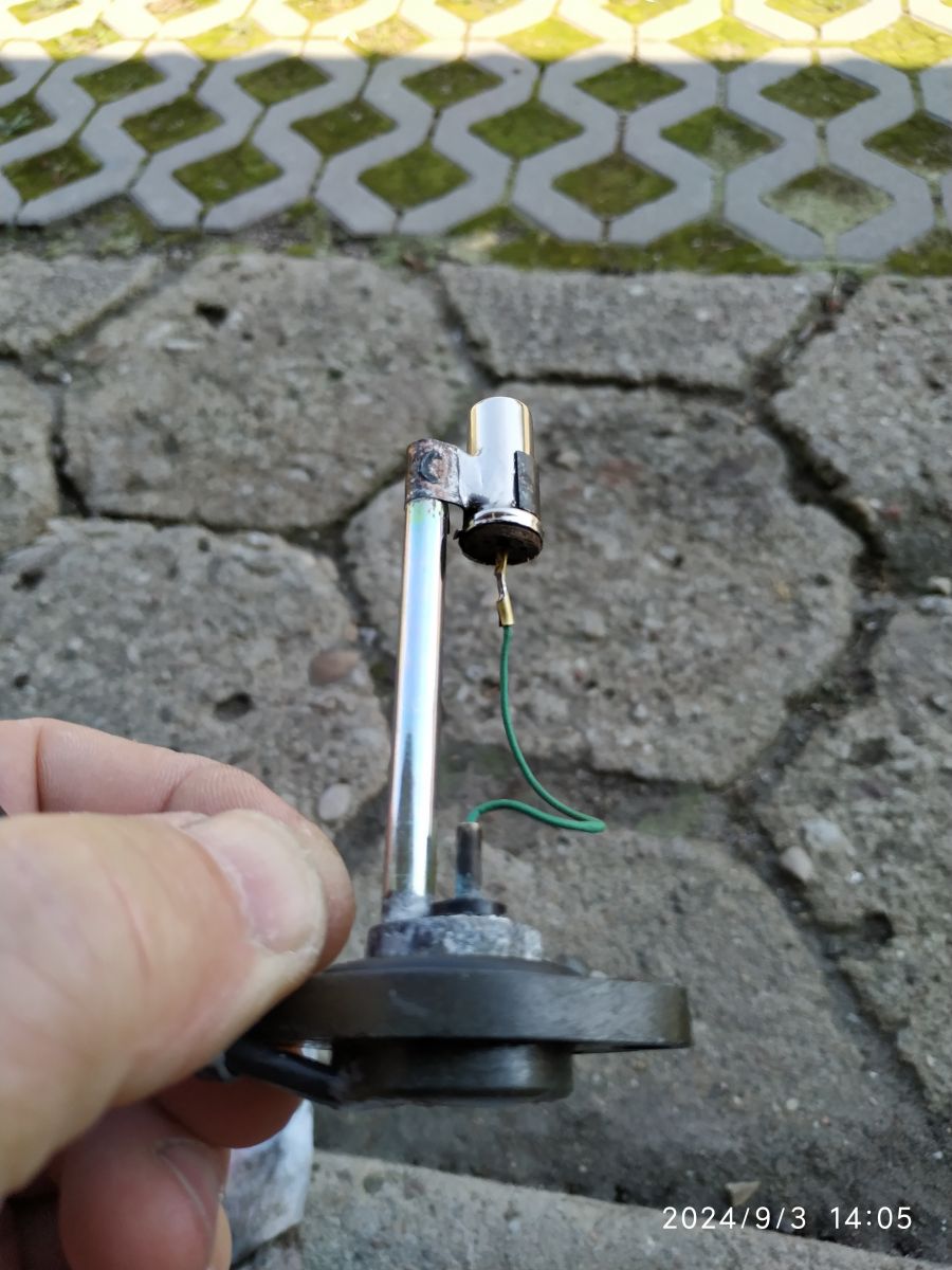

  • #5 21213866
  • #6 21214317
    BANANvanDYK
    Posty: 7729
    Pomógł: 1163
    Ocena: 2576

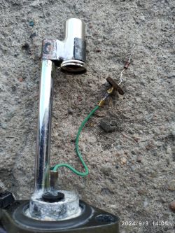

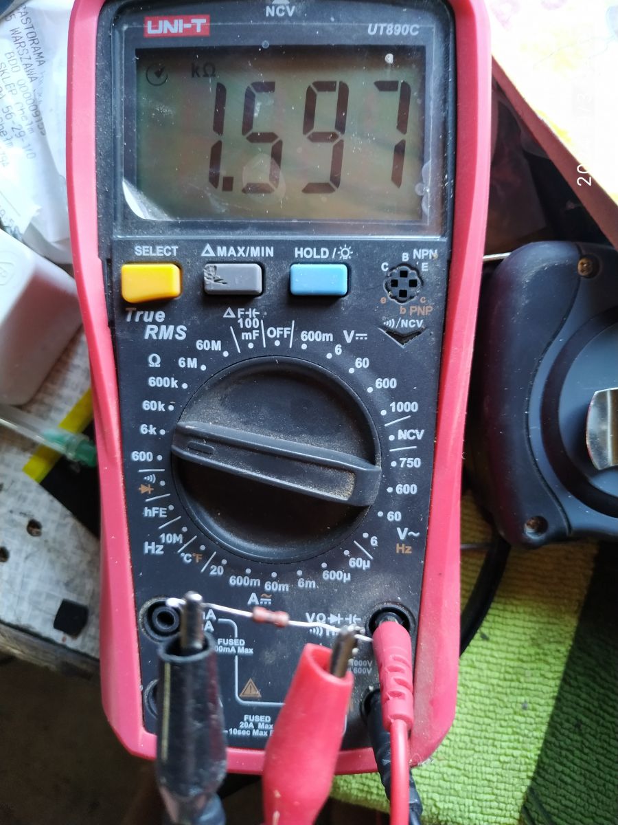

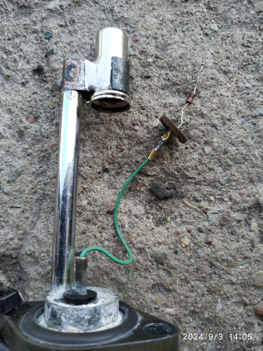

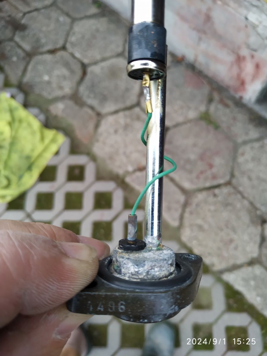

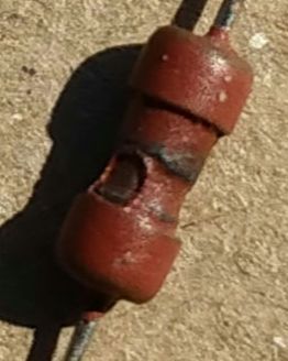

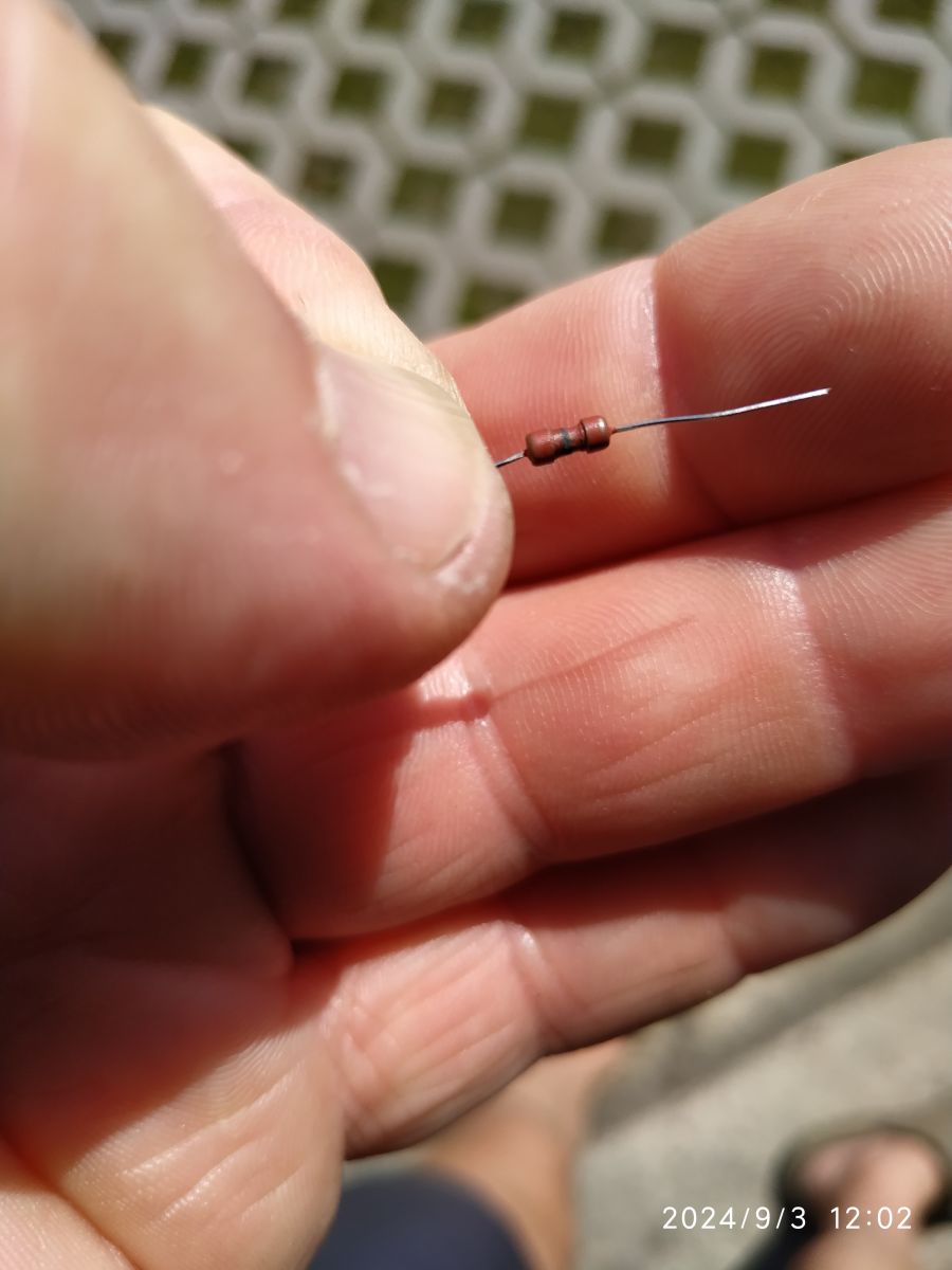

    W motocyklach japońskich stosuje się czujnik rezerwy paliwa w postaci termistora. Kiedy przepływa przez niego prąd, z czasem nagrzewa się, przy czym następuje spadek rezystancji i zaczyna świecić się kontrolka. Przy wysokim stanie, paliwo go chłodzi i kontrolka nie świeci. Ludzie często naprawiają poprzez zastosowanie czujnika od Daewoo Tico itp.
