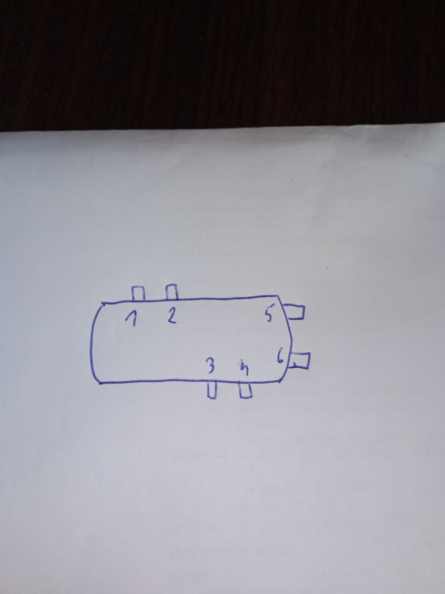

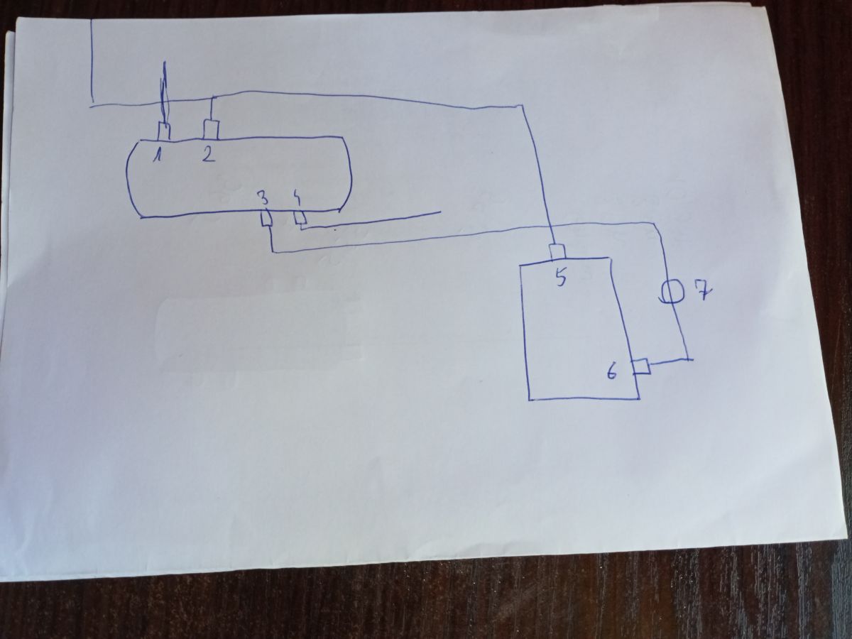

    Otóż posiadam bojler dwupłaszczowy wraz z wężownicą kaspel wpw-100.
    Chciałbym go połączyć zamiast mojego obecnego, który mam dwupłaszczowy bez wężownicy. Czy mogę go podłączyć tak jak obecny, czyli tylko płaszcz, a wężownicę zostawić pustą?

    Możesz. Wężownicę pozostawiasz niezakorkowaną szczelnie.

    A gdybym rozdzielił zasilanie i powrót i podłączył płaszcz i wężownicę, może też tak być?

    Narysuj schemat tego, co masz i chcesz zrobić, bo na ten moment nie wiemy, jak dokładnie masz to połączone, i co chcesz uzyskać.

    Najlepiej dla trwałości podłącz płaszcz i węzownicę szeregowo.

    Ręczny szkic schematu instalacji wodnej z zaznaczonymi numerami połączeń.
    1 to wyjście ciepłej wody użytkowej
    2 to zasilanie płaszcza wodnego z pieca
    3 to powrót z płaszcza do pieca
    4 to zasilanie zimnej wody użytkowej
    Tak jest obecnie
    7 to pompka na powrocie
    Szkic bojlera z oznaczeniami przyłączy i wężownicy
    A chce podłączyc taki bojler gdzie
    1 2 3 i 4 jest tak samo jak w obecnym plus 5 i 6 to wężownica zasilanie i powrót.

    A w którym miejscu najlepiej włożyć trójniki ?
