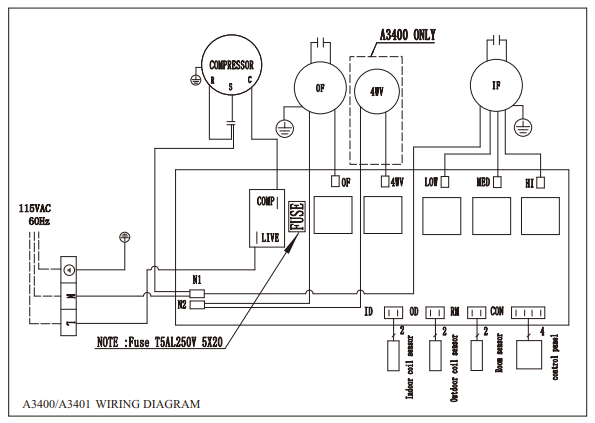

    Klimatyzator w moim kamperze dziwnie się zachowuje. Gdy tylko włączę zasilanie, przy wyłączonym klimatyzatorze, zaczyna pobierać prąd i kompresor zaczyna "buczeć", ale wiatrak się nie kręci i nie dmucha zimnym powietrzem. Gdy włączę klimę, zaczyna dmuchać zimne, ale pobór prądu rośnie do ponad 2 kW i po 30 sekundach wywala bezpiecznik. Czy ktoś ma jakiś pomysł, co może być nie tak?
    Ja nie jestem elektrykiem, nie znam się, nie orientuję się, zarobiony jestem. Ale mam jakiś schemat tego ustrojstwa, którego zresztą też nie potrafię odczytać. To jest model A3400:
    Klimatyzator w kamperze - kompresor buczy, wiatrak nie działa, wywala bezpiecznik
    • Klimatyzator w kamperze - kompresor buczy, wiatrak nie działa, wywala bezpiecznik Zrzut ekranu 2024-08-25 100516.png (46.13 KB) Musisz być zalogowany, aby pobrać ten załącznik.

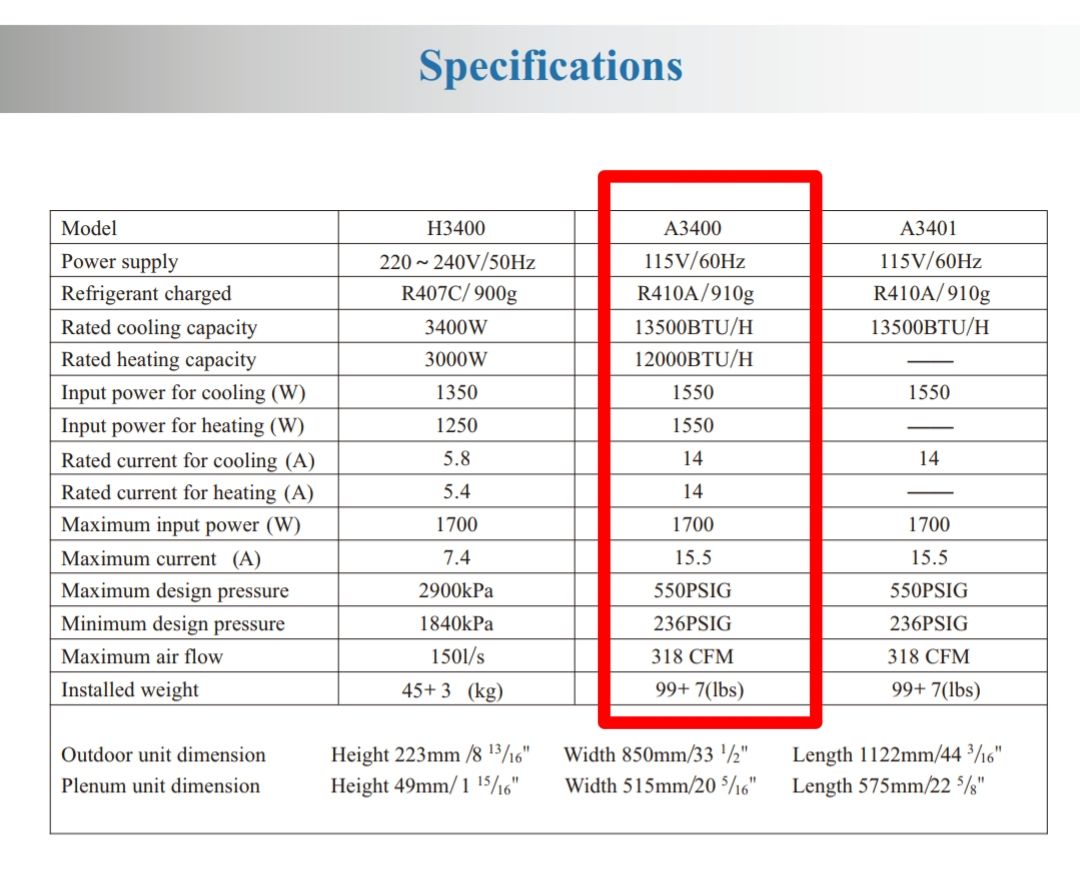

    Wygląda jakby sprężarka była uszkodzona albo miała za duże opory przez zatkany lub napełniony zbyt dużą ilością lub niewłaściwym czynnikiem chłodniczym układ. Przy sprężarce, na schemacie między zaciskami R i S widać kondensator. Można sprawdzić czy jest sprawny, ale jak sprężarka rusza to raczej nie jego wina.
    Dodatkowo zastanawia mnie wartość bezpiecznika. Na schemacie jest to 5A, a instrukcja mówi że to urządzenie może pobierać 15,5A.
    Tabela specyfikacji klimatyzatorów A3400 i A3401.

    Kondensator ma przysmolone końcówki kabli, ale on sam jest sprawny. Kupiłem zresztą inny i wymieniłem, ale to nic nie zmieniło.

    Dodatkowo zastanawia mnie wartość bezpiecznika. Na schemacie jest to 5A, a instrukcja mówi, że to urządzenie może pobierać 15,5A.
    Bezpiecznik ma wartość 15A.

    Ktoś mi zwrócił uwagę w PW, że schemat pokazuje zasilanie napięciem 120V. To dlatego, że mieszkam w Stanach. Zasilanie klimy jest albo z baterii w kamperze przez przetwornicę 24V stały na 120V zmienny, albo z zsasilania zewnętrznego 120V.
