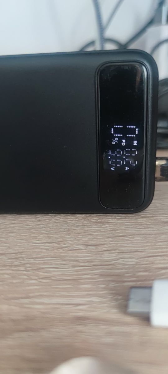

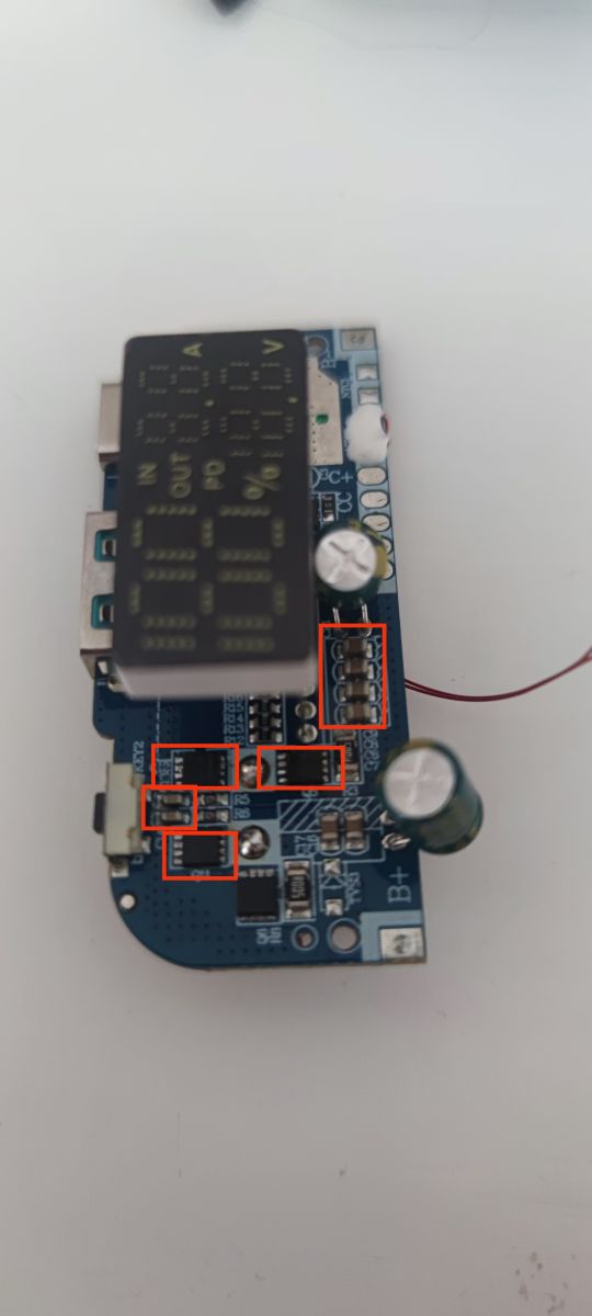

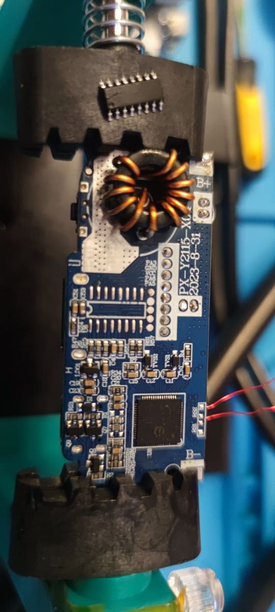

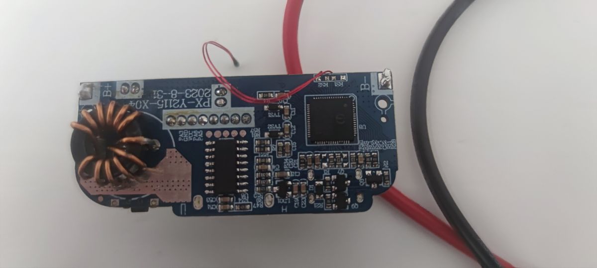

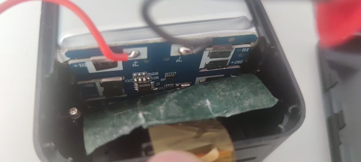

    Proszę o pomoc w naprawie elektroniki od powerbanku Silver Monkey 30000mAh. Obiaw po podłączeniu ładowania USB-C przewód wykazywał zwarcie. Powerbank jak na zdjęciu. Elektronika przeglądnięta, podejrzane są 3 z 4 kluczy mosfetów pewnie typu N-channel o oznaczeniu AP68N03DF. Może ktoś ma jakieś datasheeti wie gdzie to kupić. Ogólnie 3 mają zwarcie między stroną górną a dolną, 4 jest normalny. Ale pewnie trzeba będzie 4 wymienić. Powerbank ogólnie ciężki do rozebrania, zaczepy mocno trzymają i niestety połamałem. Całością steruje mikrokontroler IP5389 SY14.1BA, mikrokontroler od wyświetlacza jest bez oznaczeń .Cztery mosfety na ostatnim zdjęciu w których występuje zwarcie

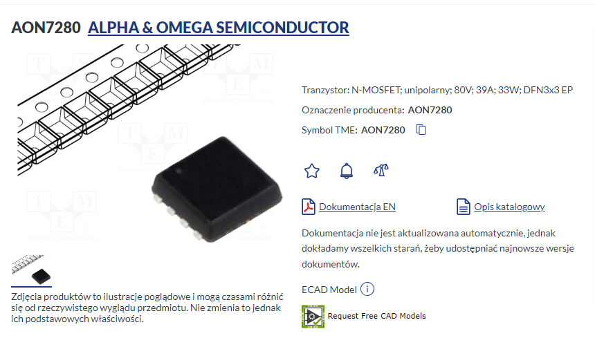

    Spróbuj podłożyć AON7280
    Zdjęcie tranzystora AON7280 i schematu jego obudowy.
    Napięcia czy prądy mogą być wyższe ale nie mniejsze niż to co było. Ten AON7280 może sie bardziej grzać.

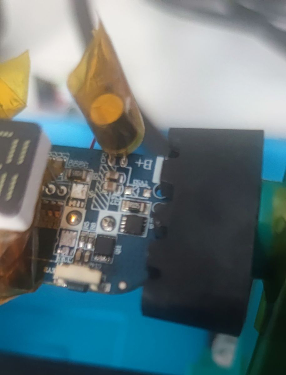

    Tak po sobie ale postęp jakiś jest. Trzy mosfety wylutowane, przywarcie znikło. Z początku podejrzane były kondensatory ale zacząłem od mosfetow.
    Obwód elektroniczny z widocznymi elementami i złotą taśmą. Płytka elektroniczna z usuniętymi trzema mosfetami, oznaczenia komponentów w prostokątach.
    No i proszę bez mosfetow elektronika wstaje po podłączeniu USB-c. Ale uszkodzeniu uległ włącznik. Trzeba go wylutowac bo nie ma jak go ochronić, mimo kombinacji dostał termicznie. Teraz lutowanie mosfetow PEE28BB

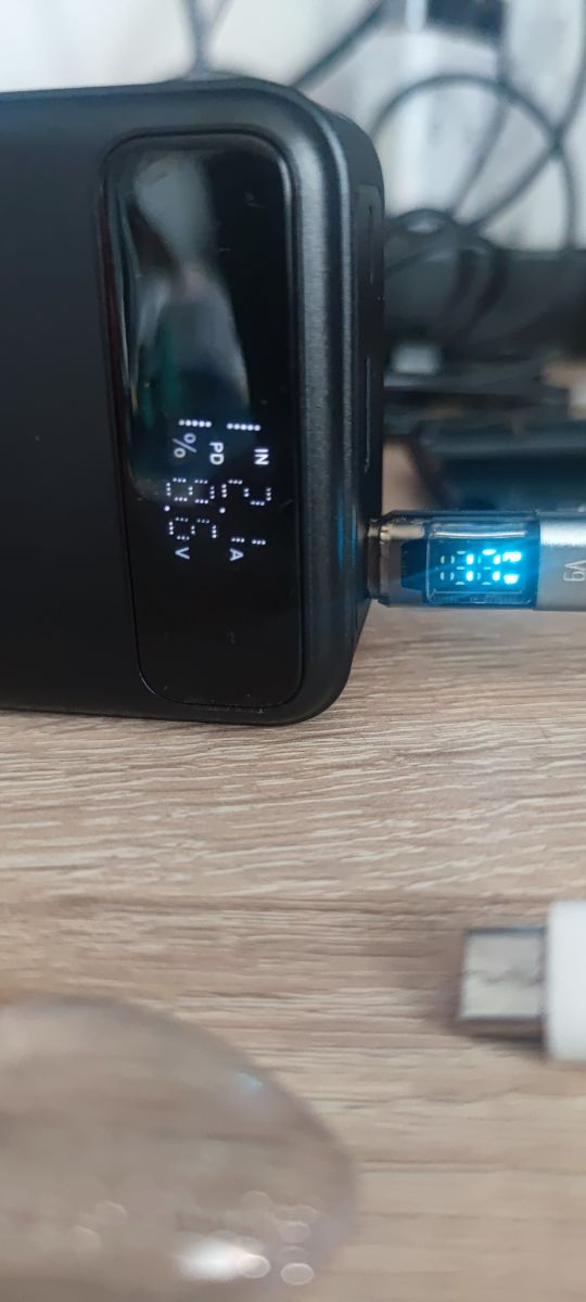

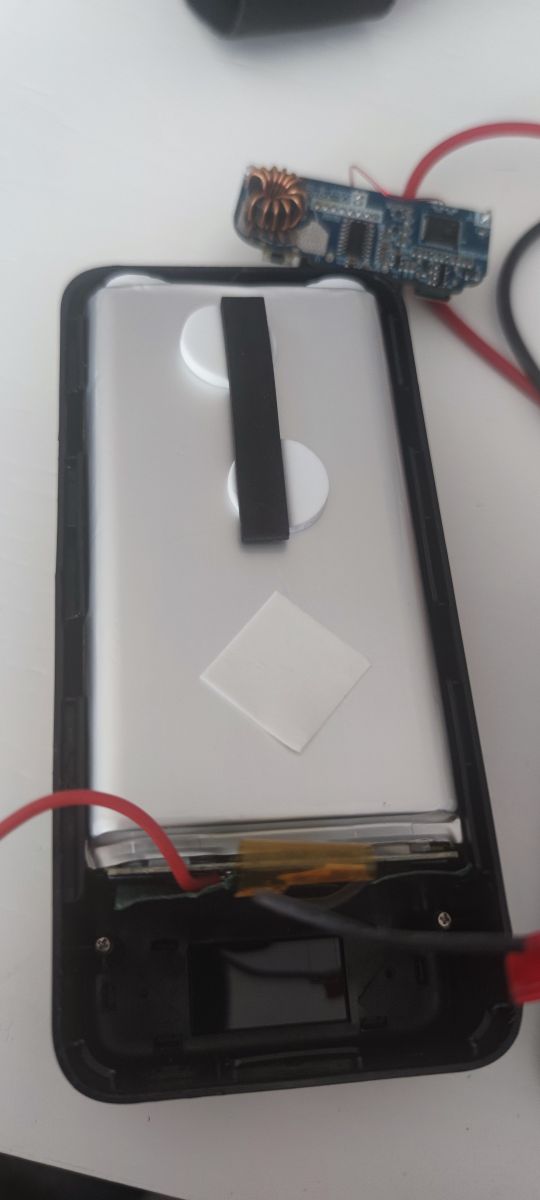

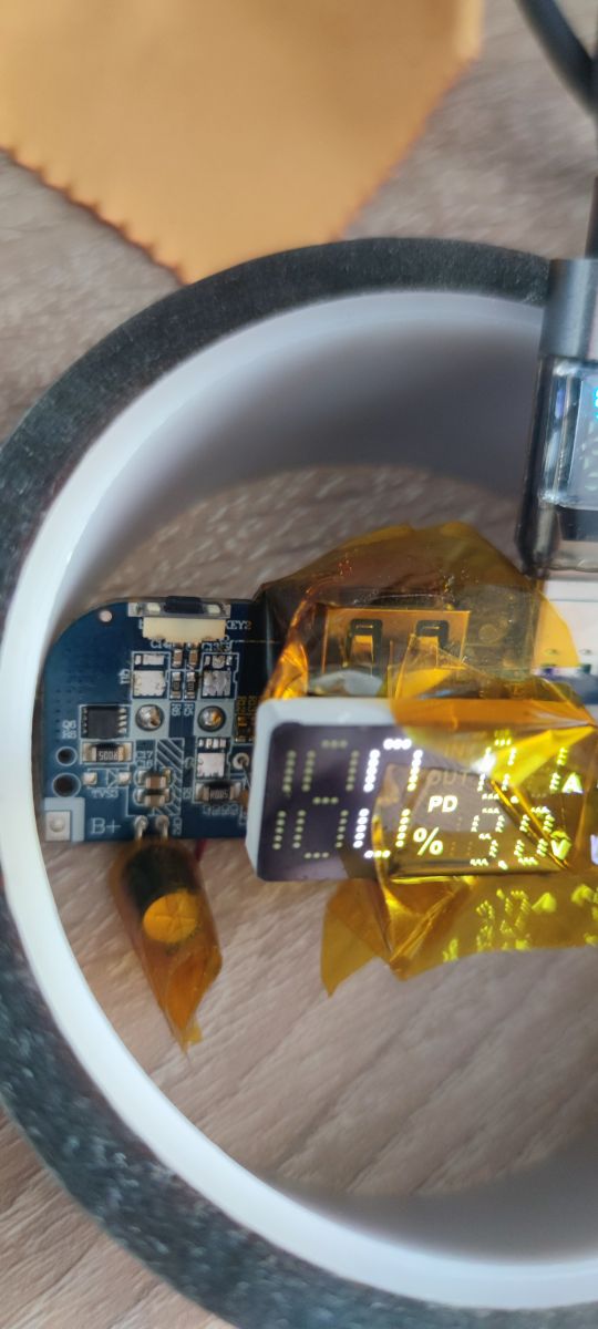

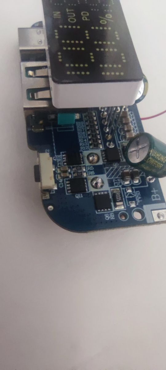

    Mosfety wymienione, bateria ogniwo podlutowane do elektroniki, napięcie na baterii pojawia się z elektroniki po podłączeniu USB-C, ale prąd nie leci (pobór 0.2A). Teraz druga część do sprawdzenia, elektronika na ogniwie, albo BMS się zblokował, albo coś innego się stało, jeszcze ogniwa mogą być nisko z napięciem i BMS blokuje ładowanie.
    Płytka elektroniczna powerbanka z podłączonymi ogniwami. Zbliżenie na układ scalony na niebieskim tle. Powerbank z wyświetlaczem LED pokazującym stan ładowania.
    Teraz przerwa na przemyślenie, co dalej. Na razie jest pod ładowarką USB-C.

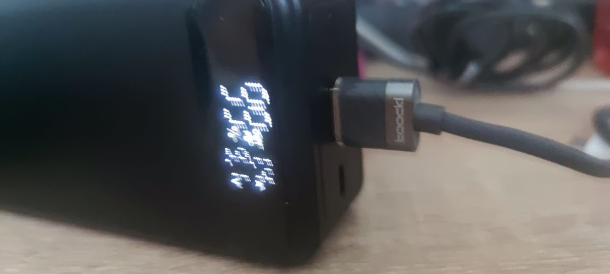

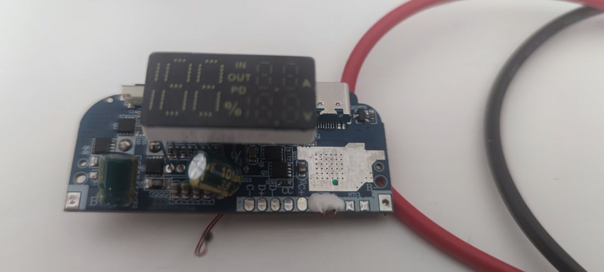

    Po jakimś czasie kilku minut mamy efekt:
    Zbliżenie na powerbank z podłączonym kablem USB-C z wyświetlaczem pokazującym parametry ładowania. Wyświetlacz powerbanka pokazujący różne parametry ładowania.
    Jak widać. Ogniwa się ładują. Czekam na naładowanie i trzeba przetestować oddawanie energii.

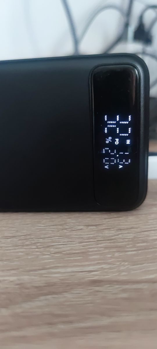

    Po kilku godzinach:
    Powerbank podłączony do ładowarki USB-C z wyświetlaczem pokazującym stan baterii.
    Ładowanie z USB komórki działa, ogniwa naładowały się do 99%. Do ogarnięcia przycisk i pewnie można go składać . Nie mam kabelka żeby sprawdzić ładowanie z usb-c, ale też powinno działać. Teraz drugi taki sam powerbank do ogarnięcia, więc pewnie zapożycze przycisk tymczasowo bo i tak trzeba go wylutowac.
    To jeszcze nie koniec, powerbank nie zakańcza ładowania jest ciągły pobór 2A, a skoro sama płytką bez ogniw pobierała 0.1-0.2A więc problem może leżeć na płytce z bms przy ogniwach. Powerbank też nie wchodzi w pełne obsługiwane PD. Czas na następne poszukiwania.
    Po serii testów powerbank chodzi , ogólnie wyciągnąłem 30w ładowania. Te 65w to pewnie łączna moc ładowania ze wszystkich wyjść.

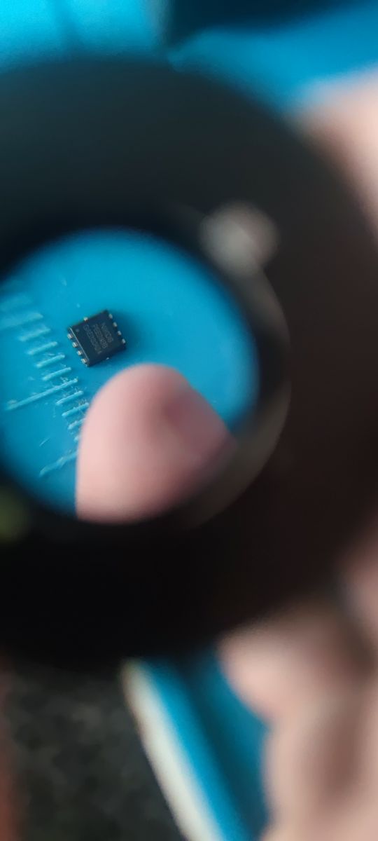

    Przy drugiej elektronice przypadkowe zwarcie i poszedł na śmietnik układ od wyświetlacza (zwarcie), może ktoś ma jakiś pomysł czym go zastąpić? Poniżej zdjęcie bez układu , elektronika ładuje ogniwa, układ powodował grzanie głównego kontrolera
    Zbliżenie na płytkę elektroniczną z usuniętym układem scalonym po lewej stronie
    Układ na zdjęciu leży po lewej stronie, niestety nie ma oznaczeń
