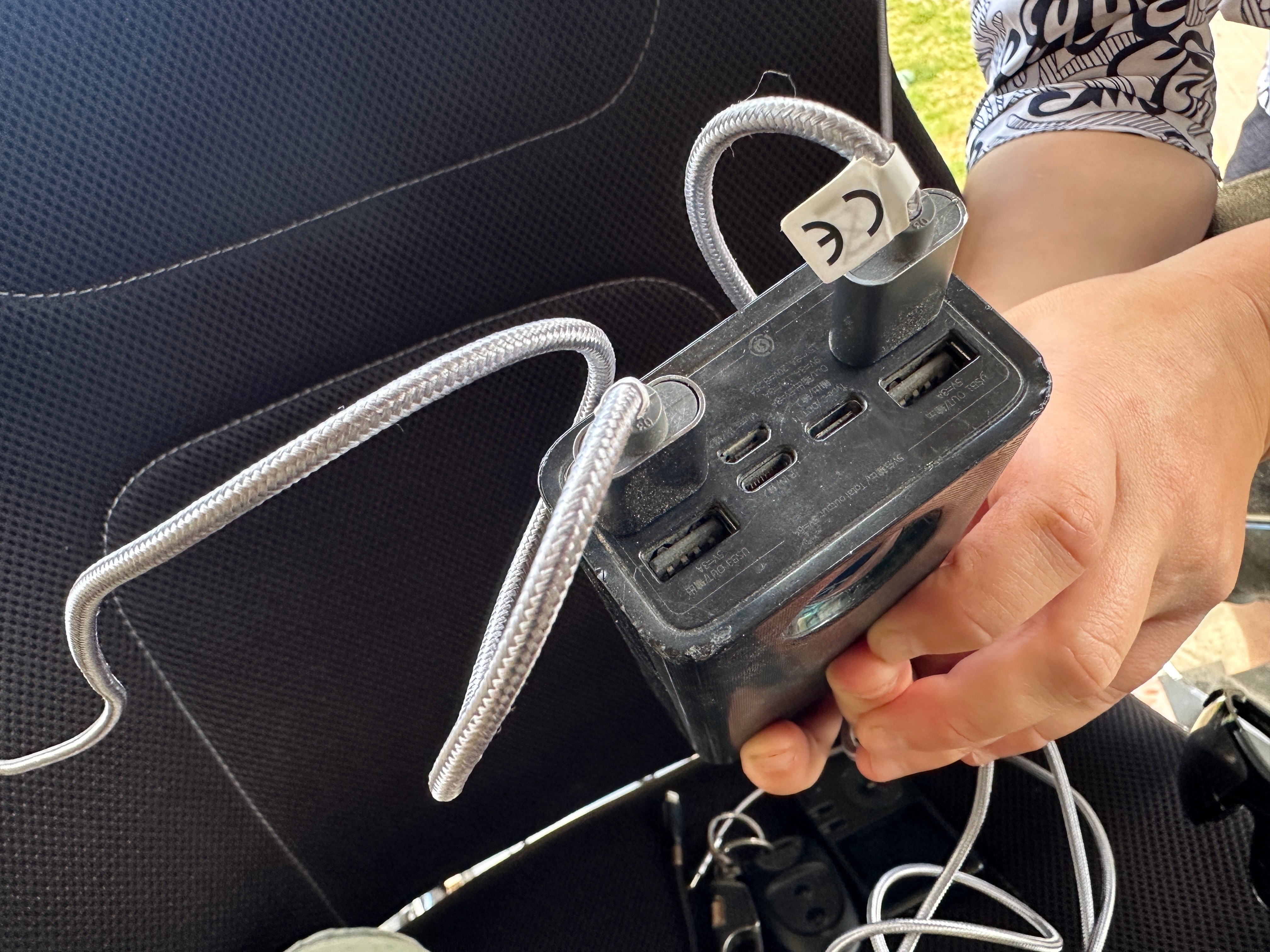

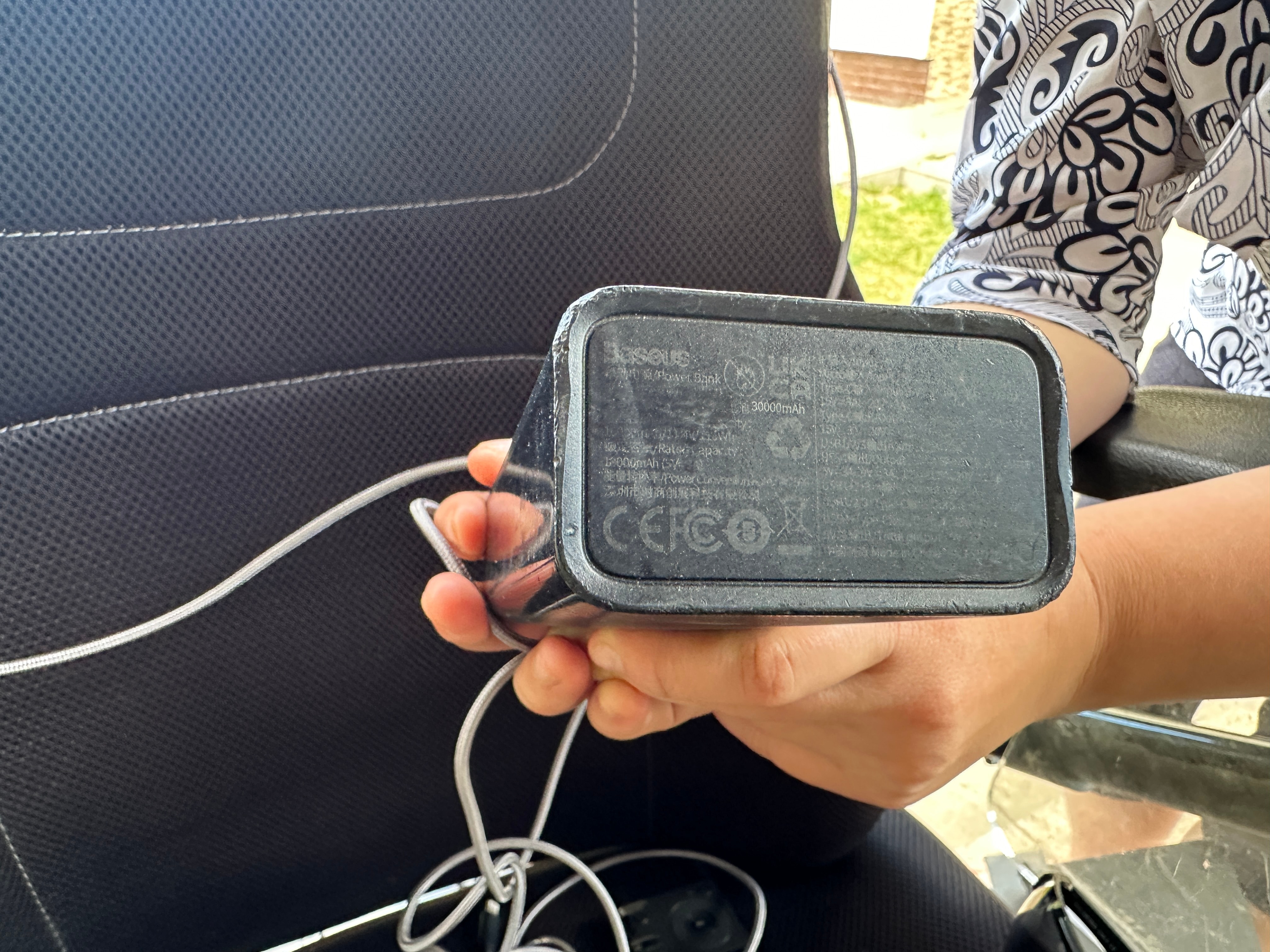

    Witam. Posiadam Baseus power bank 30000 mAh 65 W PD 3.0 QC 3.0 LCD. Kiedy ładuję go ładowarkami, pokazuje 2%, potem 27% i utrzymuje się na tym poziomie dopiero po odłączeniu i ponownym podłączeniu. Pokazuje aktualny poziom naładowania i kontynuuje dalsze ładowanie. Co jest z nim nie tak ?

    Kolejny oszukany przez system. To nie są ładowarki tylko zasilacze. Podłączenie do zasilacza akumulatora (oszustwo kolejne - bateria, ogniwo) spowoduje uszkodzenie zasilacza lub akumulatora. Już dwie osoby przyznały się do tego błędu.
    Zatem podłączasz zasilacz do przenośnego zasilacza (handlowa głupia nazwa power bank) i w tym cudzie jest ładowarka.Ona jest uszkodzona. Nic z tym raczej nie zrobisz, więc jeśli nie minęły 2 lata od zakupu, to w te pędy wymieniaj bubel na nowy. Jeżeli minęły, to odżałuj pieniądze i kup następny zasilacz bateryjny.

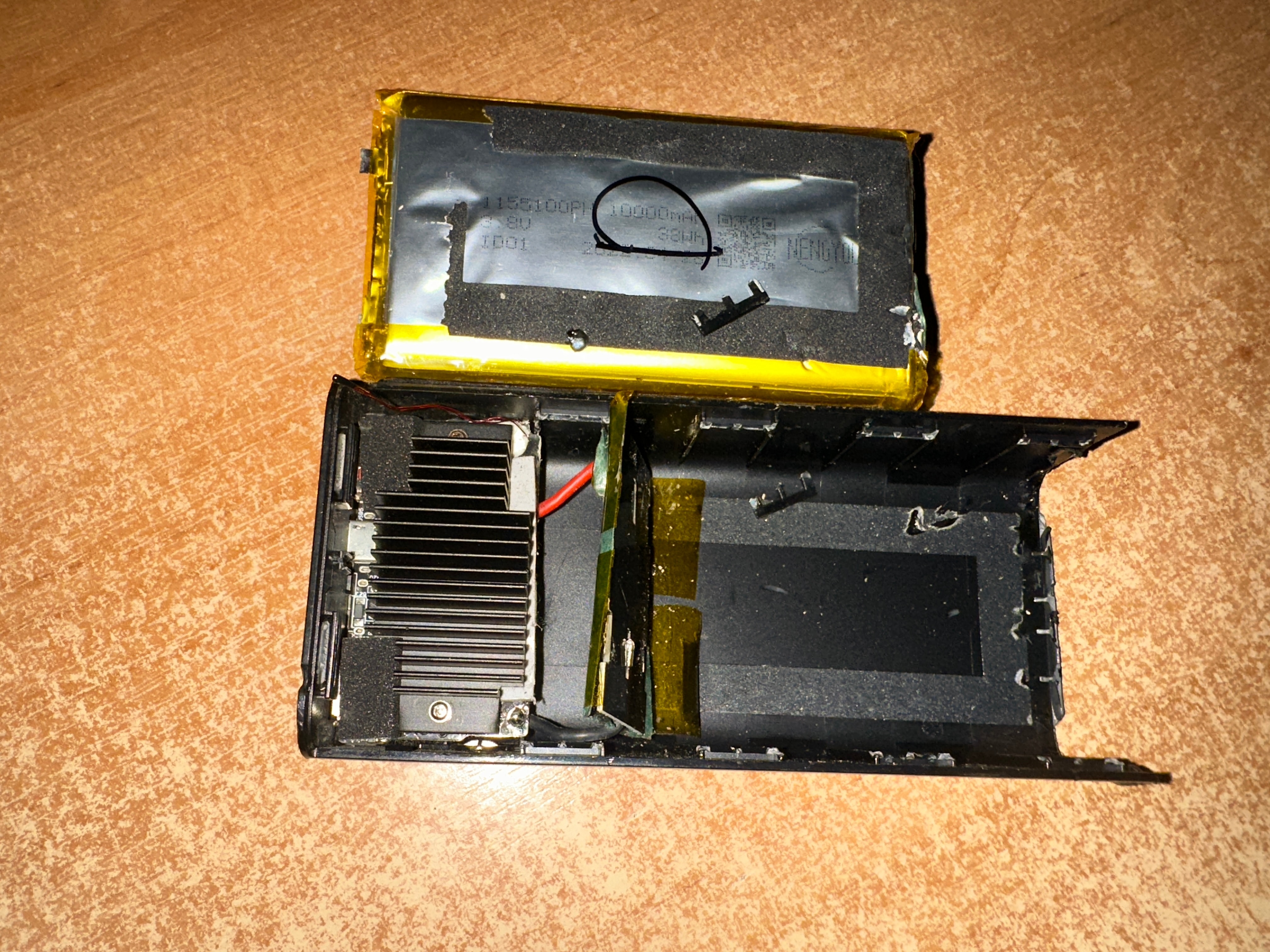

    Witam. Szukałem tego modelu i nie znalazłem. Proszę powiedzcie, jak dostać się do środka, by wymienić akumulatorki ?
    • Baseus powerbank – skaczący poziom naładowania, zatrzymuje się na 27%, co robić? IMG_2797.jpeg (2.46 MB) Musisz być zalogowany, aby pobrać ten załącznik.
    • Baseus powerbank – skaczący poziom naładowania, zatrzymuje się na 27%, co robić? IMG_2798.jpeg (2.82 MB) Musisz być zalogowany, aby pobrać ten załącznik.

    Rozebraliśmy power bank, tylko nie wiem, czy złoży i gdzie kupić akumulator ?
    • Baseus powerbank – skaczący poziom naładowania, zatrzymuje się na 27%, co robić? IMG_3831.jpeg (3.13 MB) Musisz być zalogowany, aby pobrać ten załącznik.
