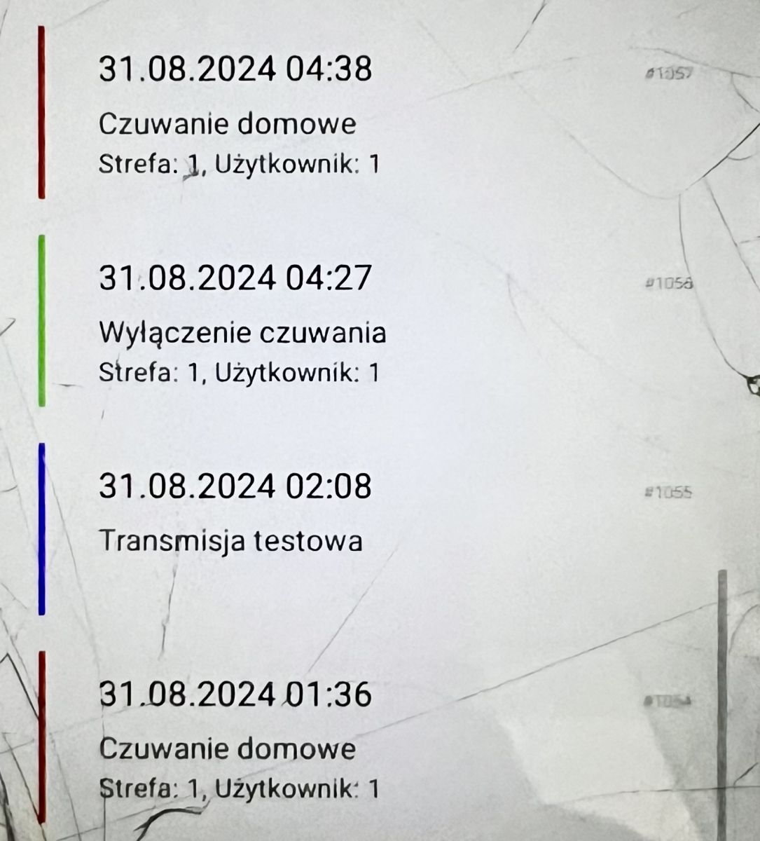

    Witam, mam dziwny przypadek dot. alarmu w domu jednorodzinnym. Alarm włączył się ok. 4:25. Mamy czujki Spirit Dual. Alarm wyłączony został manualnie poprzez konsolę, natomiast aplikacja nie zarejestrowała żadnego włamania, żadnego wykrycia ruchu na żadnej czujce. Wygląda to tak, jakby ok. 1:00 alarm został włączony i ok. 4:25 zostało wyłączone czuwanie. Nie poszło również info do firmy ochroniarskiej. Co może być przyczyną że alarm sam z siebie się uruchomił, mimo że nie ma żadnego info o wykryciu ruchu przez czujkę?
    Model centrali alarmowej to Genevo Gtx Plus Lte.

    System alarmowy jest nowy, był montowany kilka miesięcy temu.
    Ok. 4-5 dni temu był serwisant ponieważ jedna z czujek włączała się co kilkadziesiąt minut (w aplikacji było info o tym i która to czujka). Od tego dnia alarm codziennie był włączany na noc i nie było problemu z alarmem.
    Teraz problem jest inny, tj. alarm włączył się mimo że brak info o wykryciu ruchu przez jakąkolwiek czujkę.

    >>21210279
    Opis jest dość niejasny, co utrudni podpowiedź.
    Co to znaczy "włączył się alarm"? Chodzi o sytuację, w której syrena zaczęła wyć czy chodzi o samoczynne uzbrojenie?
    "Alarm wyłączony przez konsolę" - chodzi o to że czuwanie zostało wyłączone?
    Czy w momencie gdy alarm się włączał, ktoś był na chronionym obiekcie?
    Generalnie, alarmem który może się uruchomić przy rozbrojonym systemie, będzie tzw. alarm sabotażowy.
    Jaka aplikacja, i w jaki sposób, nie "rejestrowała włamania"? Czy jest dostęp do pamięci zdarzeń z klawiatury?
    Bardziej precyzyjny opis mógłby naprowadzić na wyjaśnienie sytuacji, w przeciwnym przypadku zostanie zgłosić problem serwisantowi/instalatorowi.

    Poniżej odpowiedzi:
    „włączył się alarm” - syrena zaczęła wyć.
    „alarm wyłączony przez konsolę” - czuwanie zostało ręcznie wyłączone.
    Tak, spaliśmy w tym czasie na pierwszym piętrze obiektu, natomiast alarm był włączony na parterze.
    Jest dostęp do pamięci w aplikacji. Normalnie przy włamaniu pojawia się info o strefie, w której czujka wykryła ruch. W tym wypadku brak jakiegokolwiek powiadomienia o włamaniu, przesyłam widok z aplikacji. Zrzut ekranu z aplikacji alarmowej pokazujący historię zdarzeń z datą i godziną.
    Włączony był alarm antywłamaniowy.

    To Genevo Prima LTE brandowana dla Solidu. Z wbudowanym komunikatorem.
    Czy jest możliwość przejrzenia pamięci zdarzeń, ale nie z aplikacji, a z samej centrali?

    Tak, jest możliwość, ale jest ona spójna z aplikacją, tj. również nie widać przyczyny zawyżenia alarmu.
    Niekoniecznie musiał włączyć się alarm. Są sygnalizatory z wbudowanym akumulatorem, które w momencie odłączenia napięcia zasilającego wyzwalają sygnalizację akustyczną (wyją). I wcale nie jest potrzebne wyzwalanie zewnętrzne (alarm z centrali)
    Czuwanie, ale czy sygnalizacja także?, w tym samym czasie?
    ...bo jeśli w pamięci zdarzeń jest tylko to samo, co w aplikacji, to ciężko będzie coś konstruktywnego powiedzieć. Nie ma ŻADNEJ zewnętrznej przyczyny powodującej wyzwolenie sygnalizacji. Jedynymi Twoimi działaniami jest załączenie i wyłączenie czuwania, nie widać kasowania alarmu, czyli tak, jakby go nie było.
    Czy są jakieś inne strefy? Nie wygląda na to, bo nie widać alarmu z innej, w dodatku częściowo załączasz czuwanie w pierwszej...
    Musisz poprosić swojego instalatora o wizytę. Niech sprawdzi, czy nie ma żadnych luźnych kabli w zaciskach centrali, niech dokładnie sprawdzi zawartość pamięci. Może centrala jest uszkodzona.
