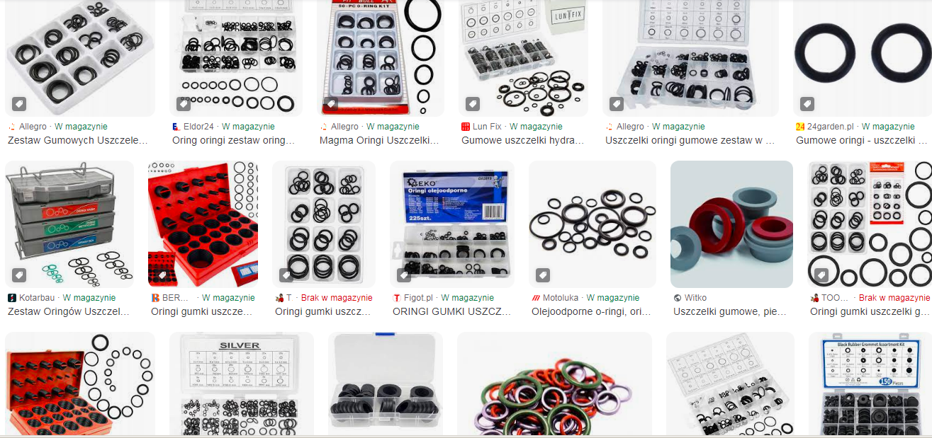

    W tego rodzaju urządzeniach najczęściej zawodzą uszczelki (oringi) na przykład tego typu.
    Różnorodne zestawy oringów gumowych w opakowaniach.
    I to właśnie tam, właśnie tam, właśnie w tym kierunku trzeba szukać przyczyny wycieku.
    I podczas składania, po czyszczeniu coś poszło nie tak.
    I stąd ten wyciek.
