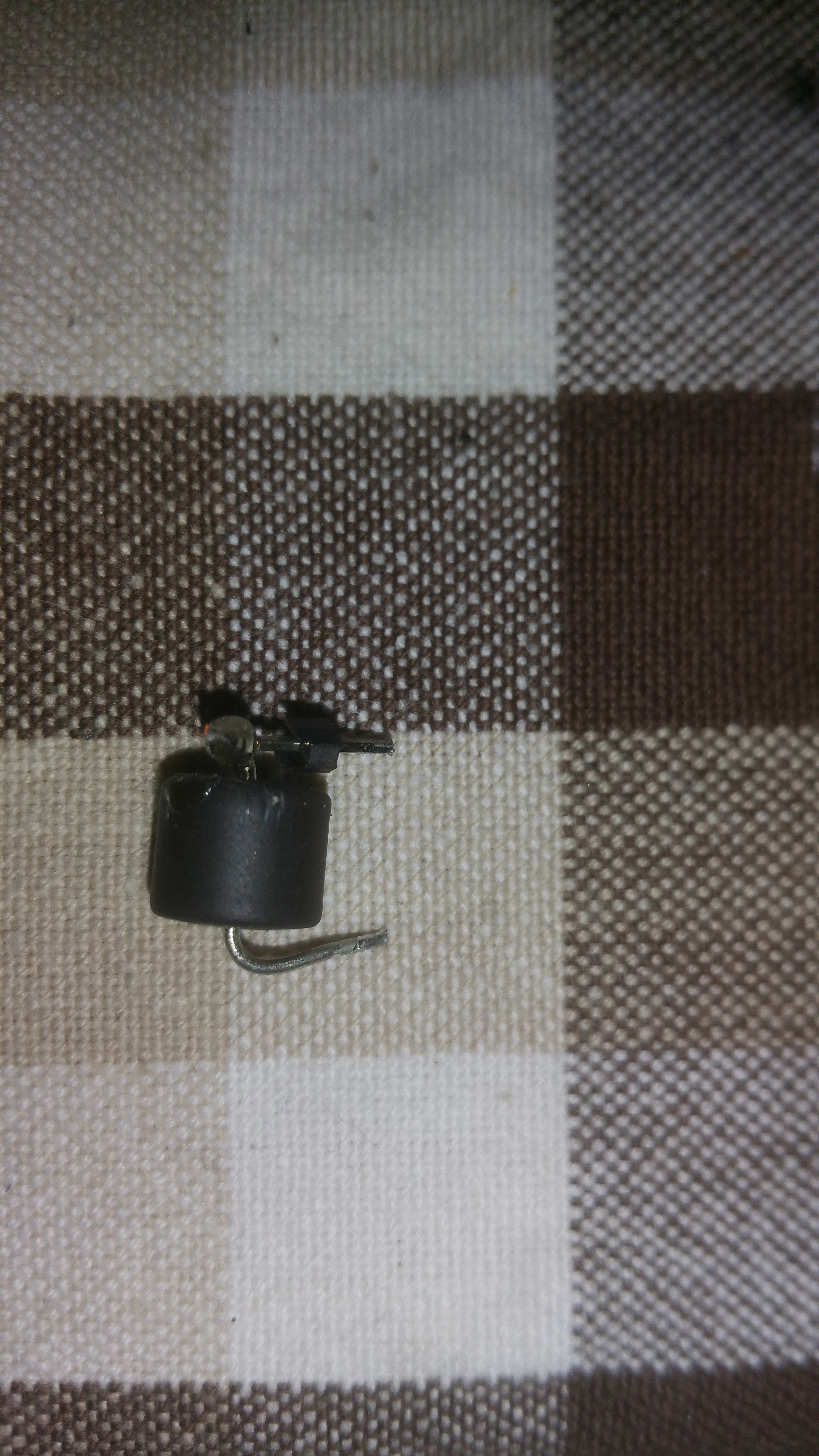

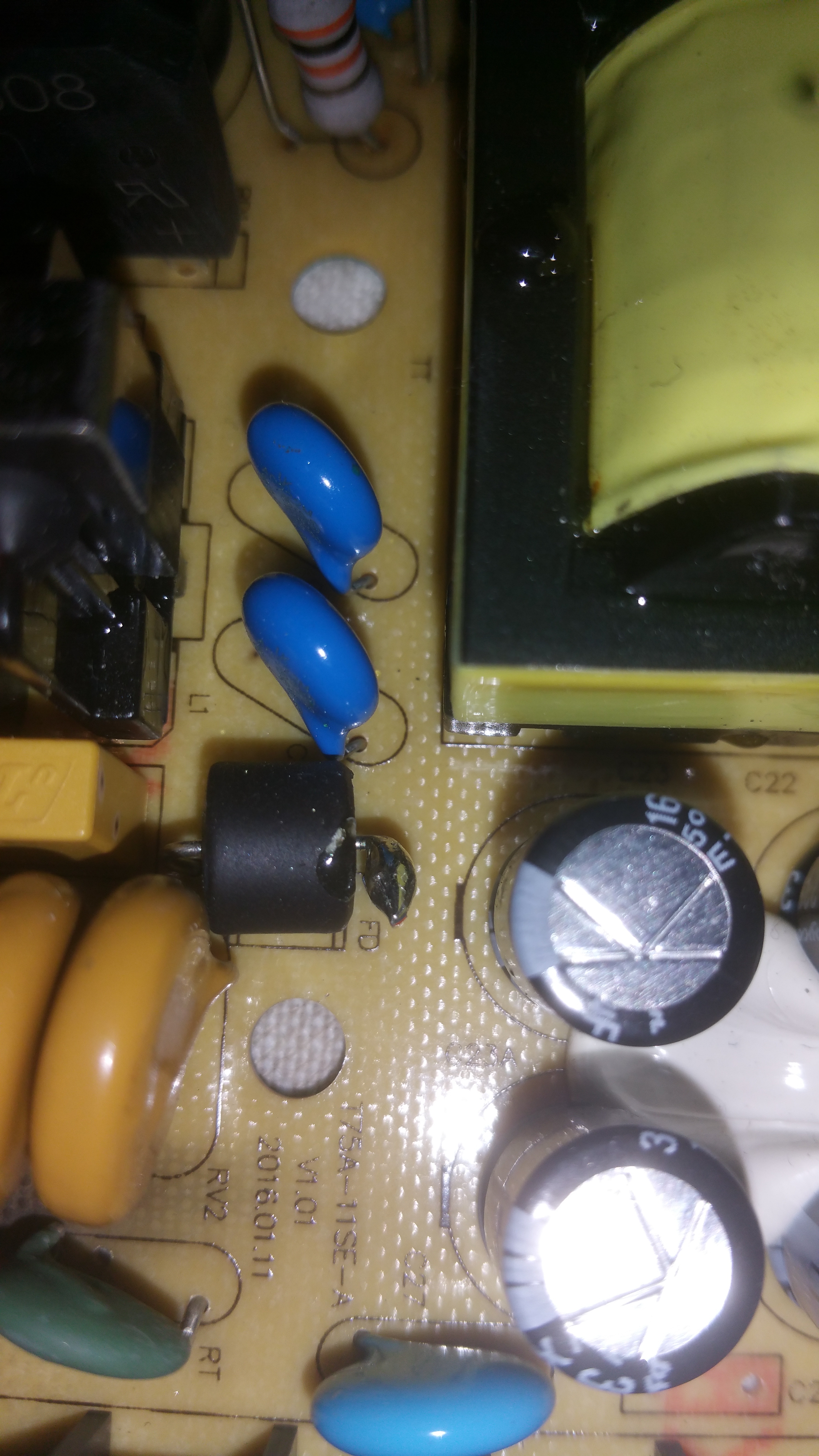

    Element jest z zasilacza impulsowe na 24V DC, ponadto był w lutowany na początku obwodu tam gdzie wchodzi zmienne V. Nie ma żadnych parametrów na nim ani symbolu ponadto nie jest zwarty.Element był w okolicy spalonego 2 A bezpiecznik.

    Pokazany element to dławik przelotowy na rdzeniu ferrytowym. Jeżeli nie jest zwarty jak Pan pisze to jest po prostu uszkodzony. Sprawny dławik powinien mieć przejście. W związku z tym, że niema opisanych parametrów to można zastosować zbliżony. Stosowane są one jako element przeciwzakłóceniowy i jeżeli pozostałe elementy zasilacza są sprawne to powinien on pracować nawet bez niego.

    Filtr ferrytowy?

    Tak więc niech się Kolega szykuje na wymianę następnych elementów :cry: - przede wszystkim mostka prostowniczego oraz tranzystorów kluczujących. Wartosci tego dławika nie są krytyczne. Łatwo o zamiennik.

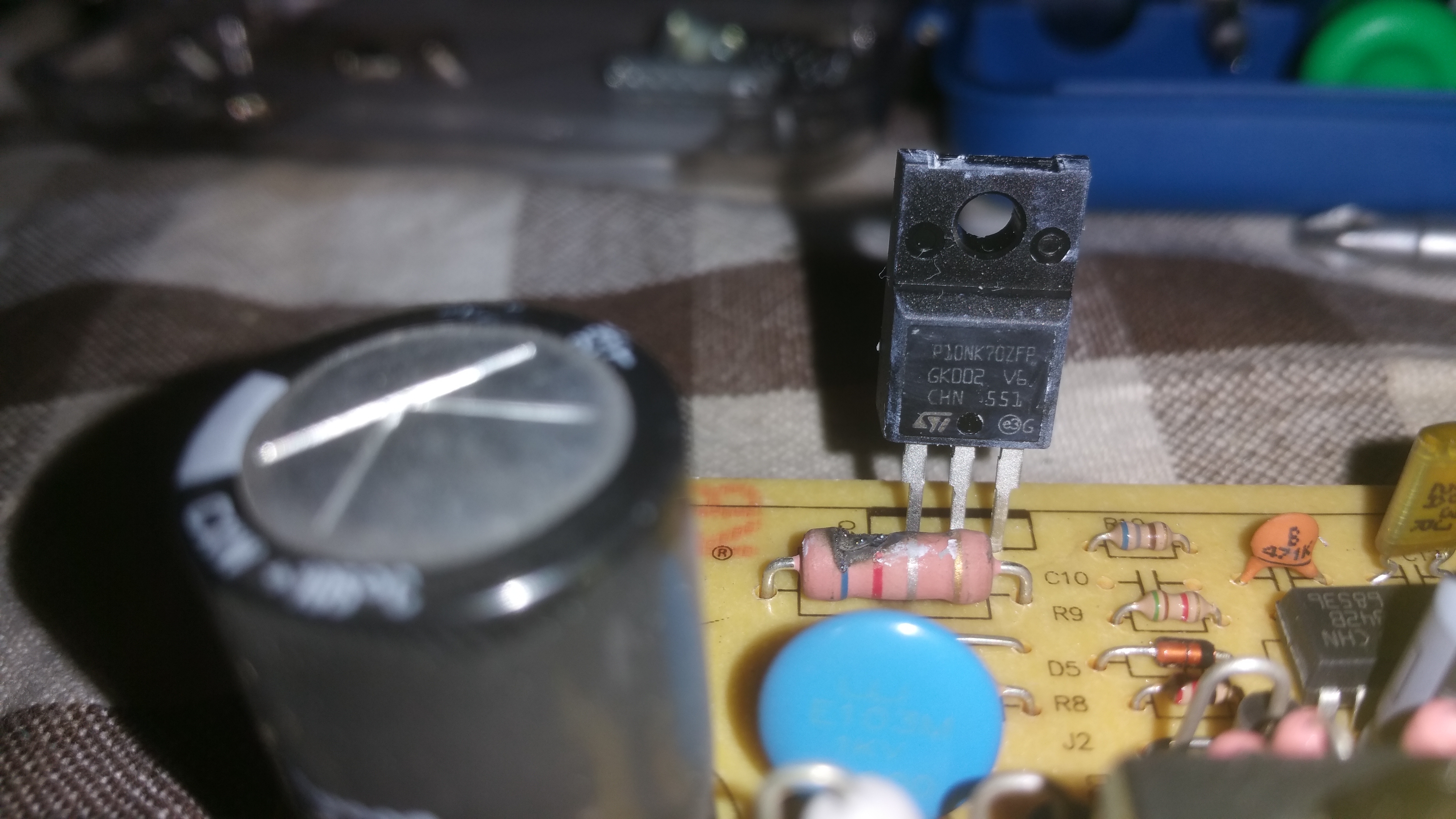

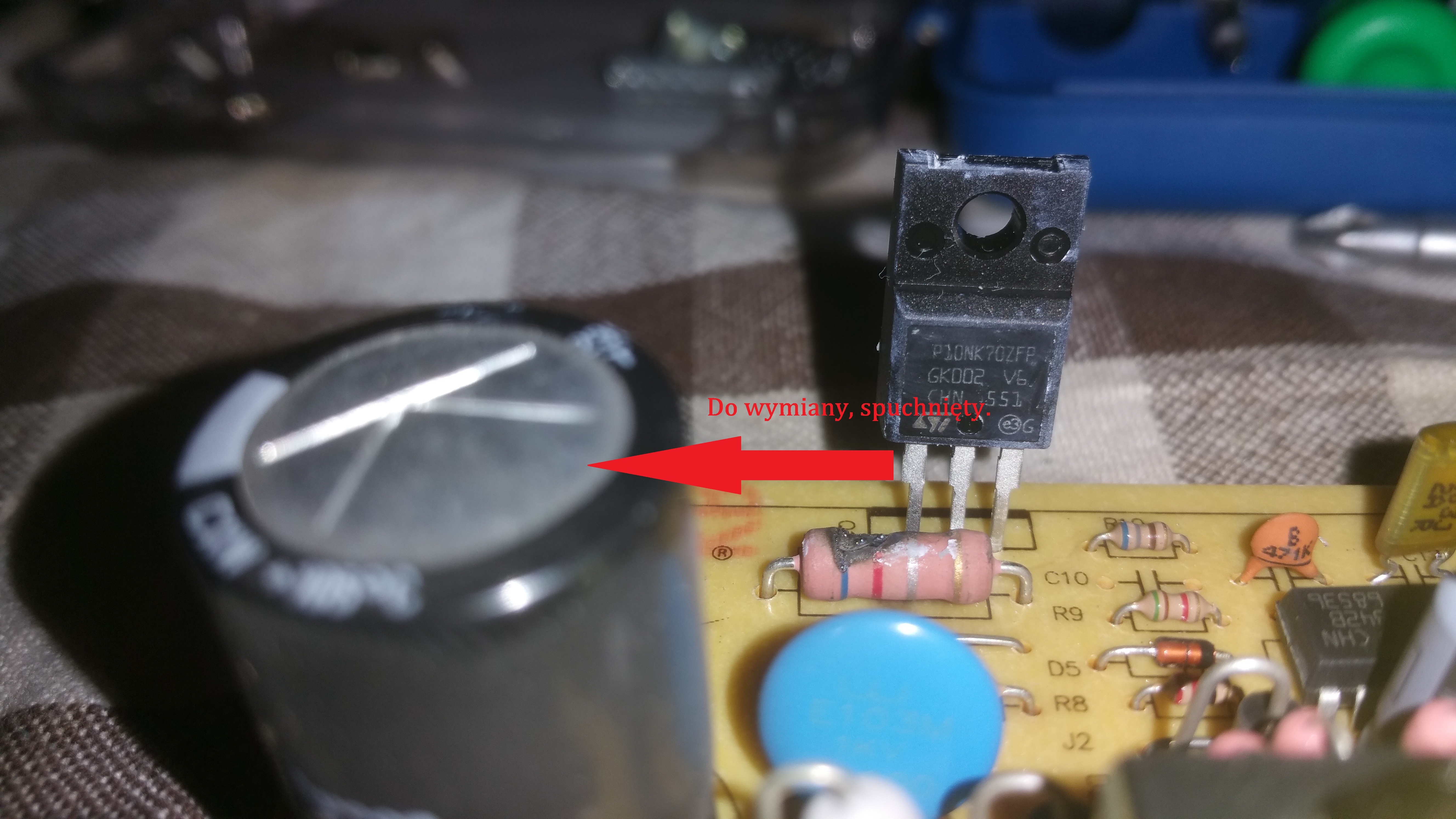

    Spalił się jeszcze stabilizator napięcia wraz z rezystorem. Zasilacz generalnie służy do zasilenia płyty głównej, oraz obwodu bezpieczeństwa w schodach ruchomych od strony obwodu, zanim wyjdzie na płytę główną. Jest zabezpieczony bezpiecznikiem 800 mA, obwód jest na 24 VDC. Ciekawy jestem, czy zwarcie poszło od wyjścia zasilacza czyli( mój obwód w tym wypadku któryś z kontaktów obwodu. (Kontakt rozwiera + zwarł się z masą schodów) i powróciło do zasilacza. Czy zwarcie poszło od wejścia czyli sieci? Może ktoś wie?

    To nie jest stabilizator, lecz tranzystor MOSFET STP10NK70ZFP.

    Czyli w tym wypadku tranzystor kluczący?

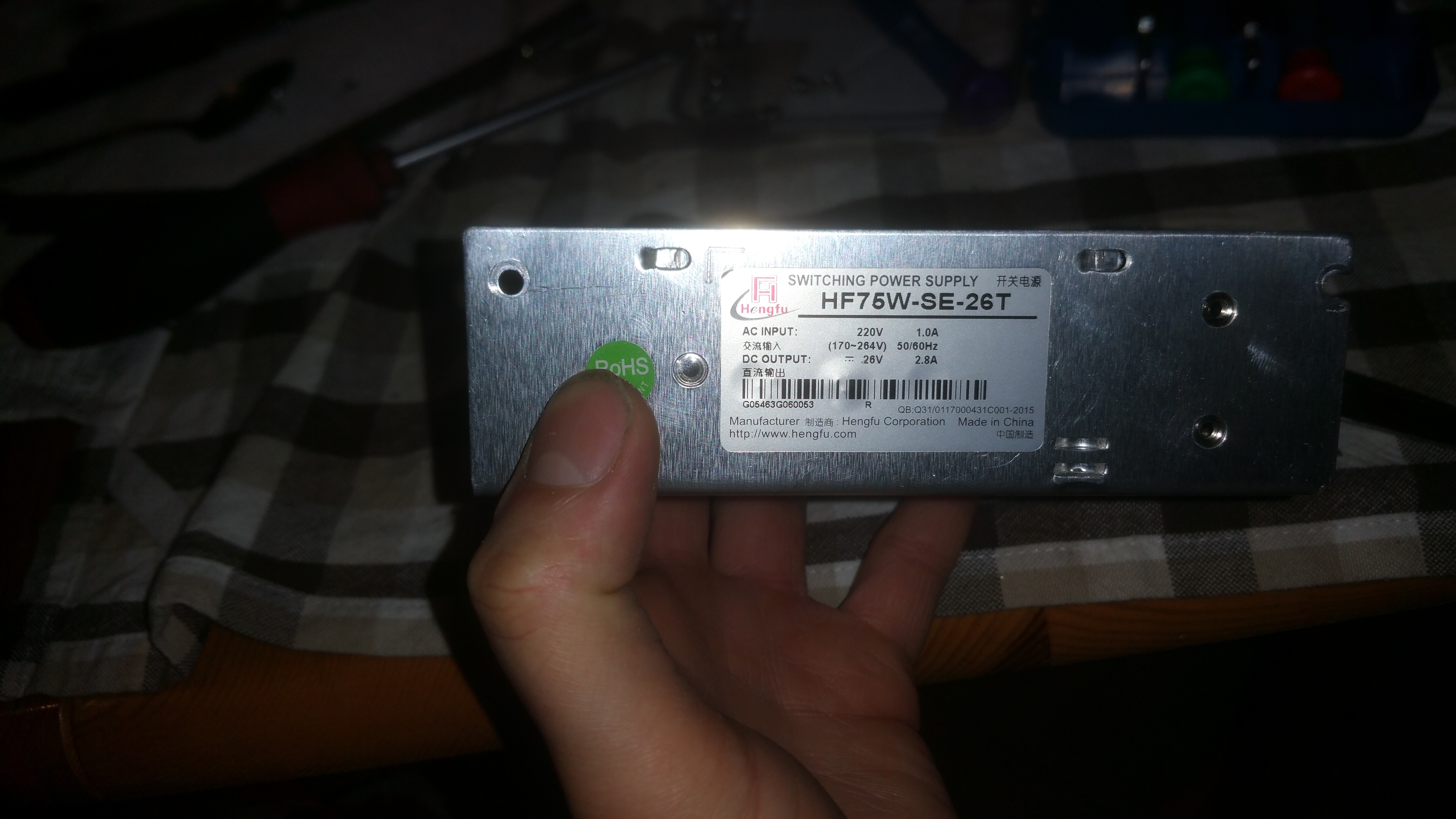

    Zasilacze Hengfu nie mają dobrych opinii, dość szybko padają kondensatory i tu na wyjściu też byś musiał powymieniać - w sumie warte skórka za wyprawkę.
    Taniej szybciej i prościej kupić nowy 75 WAT 26V, a nawet podobny 24V z potencjometrem PRK i sobie podkręcić te dodatkowe 2 V i koszt około 28 do 40zł
    Na allegro ZASILACZ STANDARD PR 24V 75W za 28zł i kilka lat świętego spokoju.
    A co najważniejsze to i bezpieczniej przy nowym i kilka lat spokoju.
    Tu są spore napięcia i przy naprawie trzeba uważać, warto stosować transformator separujący, a przy uruchamianiu zamiast bezpiecznika dać żarówkę 40W
    Koszt naprawy wielokrotnie przewyższy koszt nowego, koszty wysyłki elementów i czas spędzony - hmmmm :sm31:
    A jeżeli ktoś nie odróżnia tranzystora od stabilizatora - to bezpieczniej kupić nowy.
    Mogło pójść samo od siebie - bo tym zasilaczom to się przytrafia.
    Strona wtórna ma zabezpieczenia, a pierwotna od sieci jest najbardziej prawdopodobna, dlatego poszły elementy od strony sieci, jakieś drobne przepięcie albo kilkukrotne szybkie zaniki sieci.

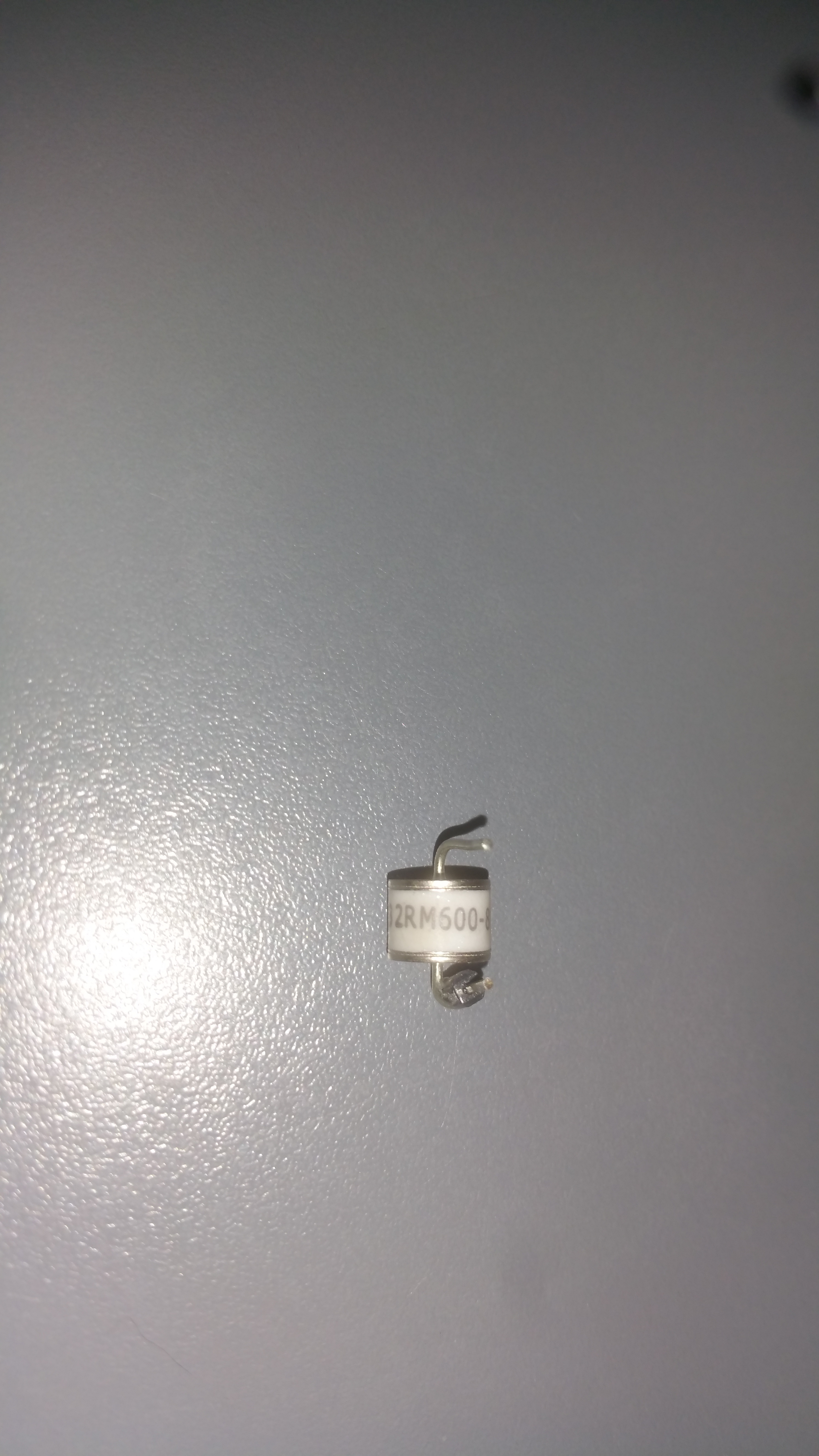

    Kondensator jest dobry nie napuchnięty to efekt zdjęcia.
    Odnośnie tytulu tematu czyli elementu po zciągnięciu koszulki z tego elemetu ukazał się opis
    2R M600-8F163 z tego co udało mi się dowiedzieć zdaje się że to jest bezpiecznik gazowy ale nie jest pewien. Zgodzę się z kolegą VIP że ewentualna naprawa przewyższy koszt zasilacza. Lecz jestem początkujący i każda ingerencja w ten zasilacz to nauka .
