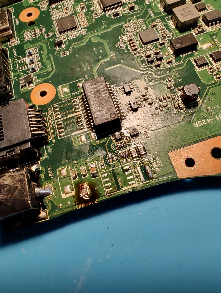

    Posiadam laptopa Asus X53S. Poszedł do serwisu na wymianę gniazda ładowania. Serwisant stwierdził, że po wymianie gniazda i podłączeniu laptopa do zasilacza poszły iskry i dalej nie działa. Odebrałem sprzęt i okolice gniazda wyglądają w ten sposób:
    Zbliżenie na płytę główną laptopa Asus X53S z widocznymi elementami elektronicznymi i uszkodzeniem w pobliżu gniazda ładowania.
    Czy tam czegoś nie brakuje?

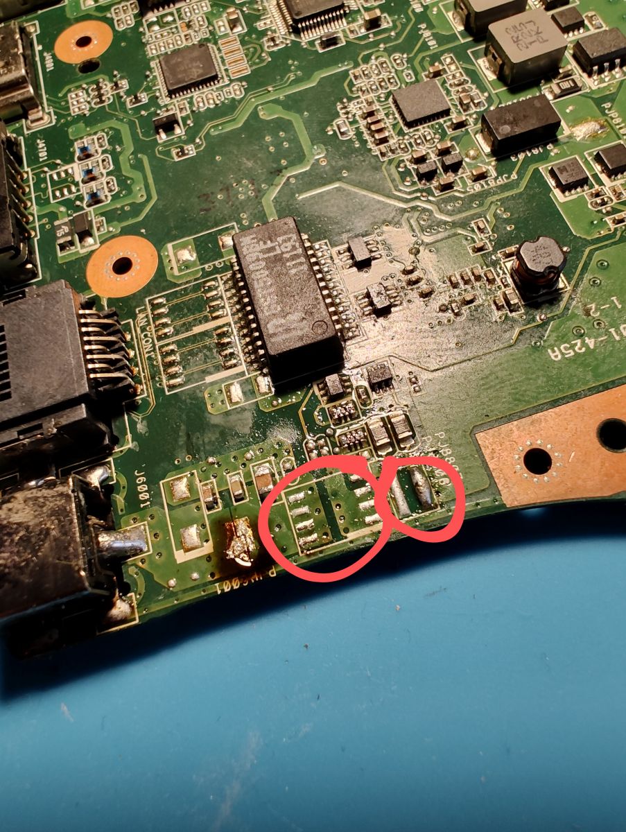

    Zbliżenie na płytę główną laptopa Asus X53S z zaznaczonym miejscem w pobliżu gniazda zasilania.
    Rozlutowałem zworki PJP6000 oraz PJP 6001, aby dokonać pomiarów rezystancji i wyglądają tak:
    • PJP 6001 gniazdo - masa: OL
    • płyta - masa: 92 Ω
    • PJP 6000 gniazdo - masa: OL
    Zauważyłem jeszcze zwarty tranzystor W2F

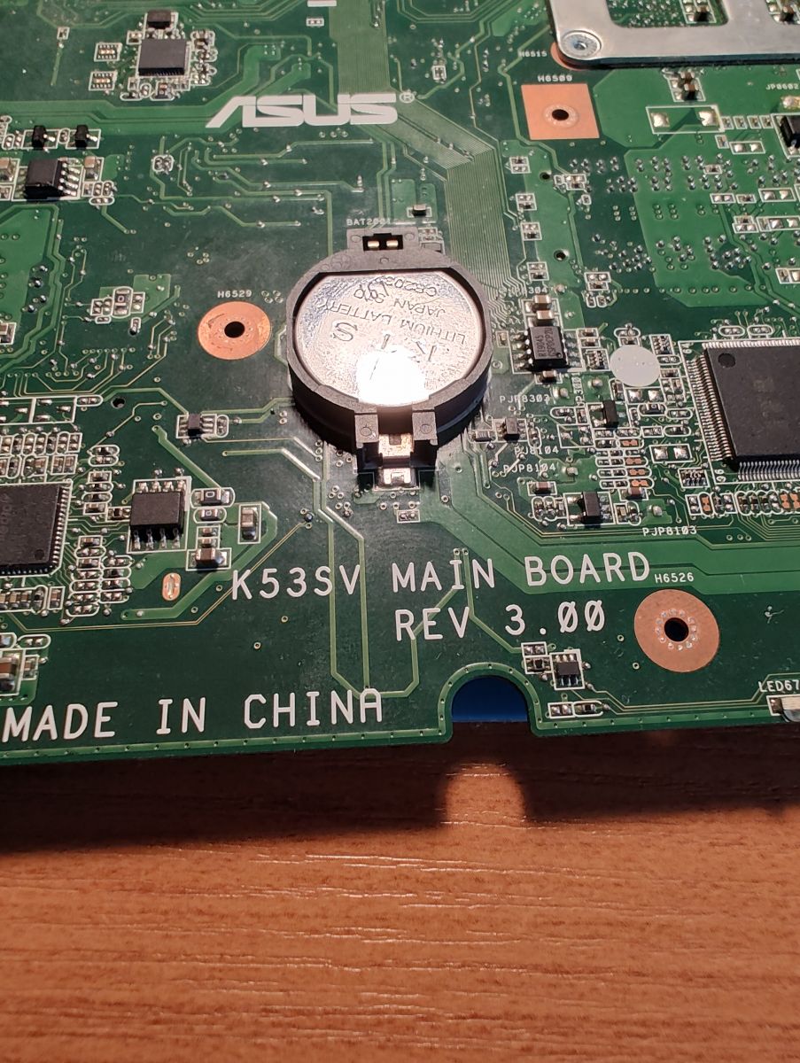

    Rewizja płyty:
    Płyta główna laptopa Asus X53S z baterią CMOS.
    Czy da się coś z tym zrobić? Nie zależy mi na ładowaniu baterii, wystarczy, że będzie chodził po kablu. Z góry dziękuję za pomoc!

    Sprawdż pin plus w gnieżdzie czy niema zwarcia wzg. masy W ytube wpisz repair laptop ASUS X53S i w czasie odtwarzania sprawdzisz płytę główną ect.

    Dziękuję za odpowiedź! Plus z gniazda zasilania nie ma zwarcia do masy. Przeczytałem i obejrzałem chyba pół internetu na ten temat i nie widzę nic złego więcej, oprócz tego co napisałem. No i najważniejsze pytanie, czy da się coś z tym zrobić bez tych części? Laptop pewnie jest warty cenę złomu, więc nie chcę już zbyt wiele w niego inwestować.
    Po wylutowaniu tranzystora W2F rezystancję na obu zworkach wynoszą OL. To chyba dobry znak. Co mogę dalej zrobić?

    Najprościej na znanym portalu oferty płyt PCB Asus X53S Dla sprawdzenia elementów które są uszkodzone
